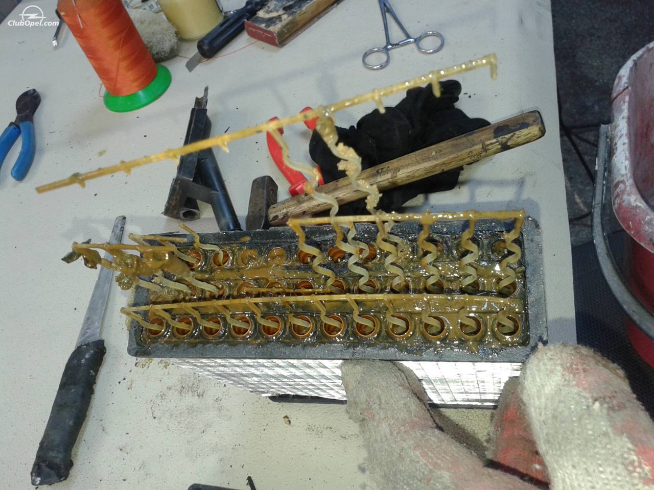

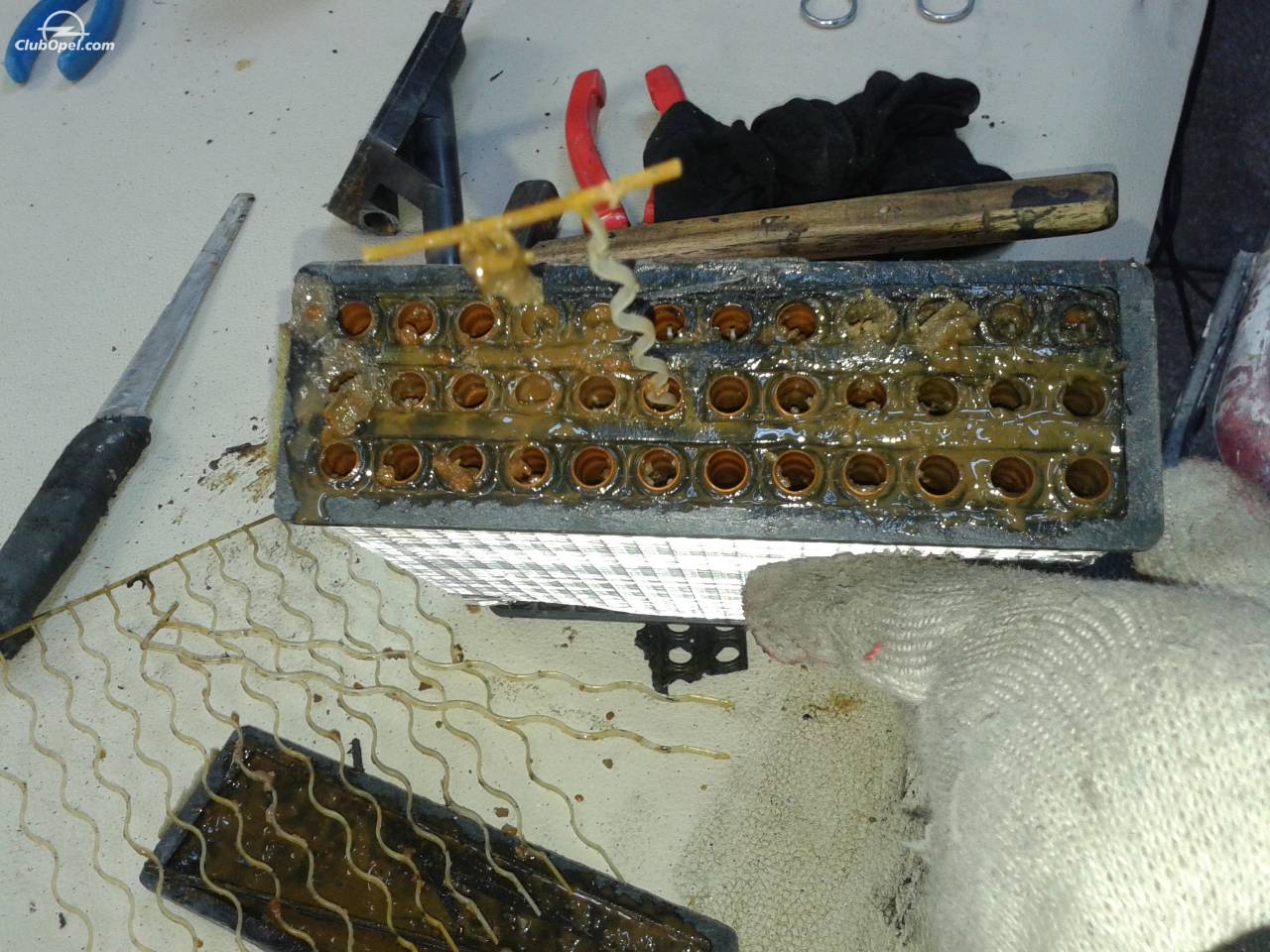

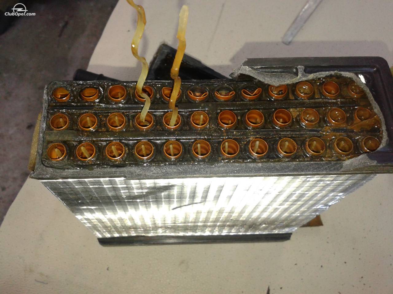

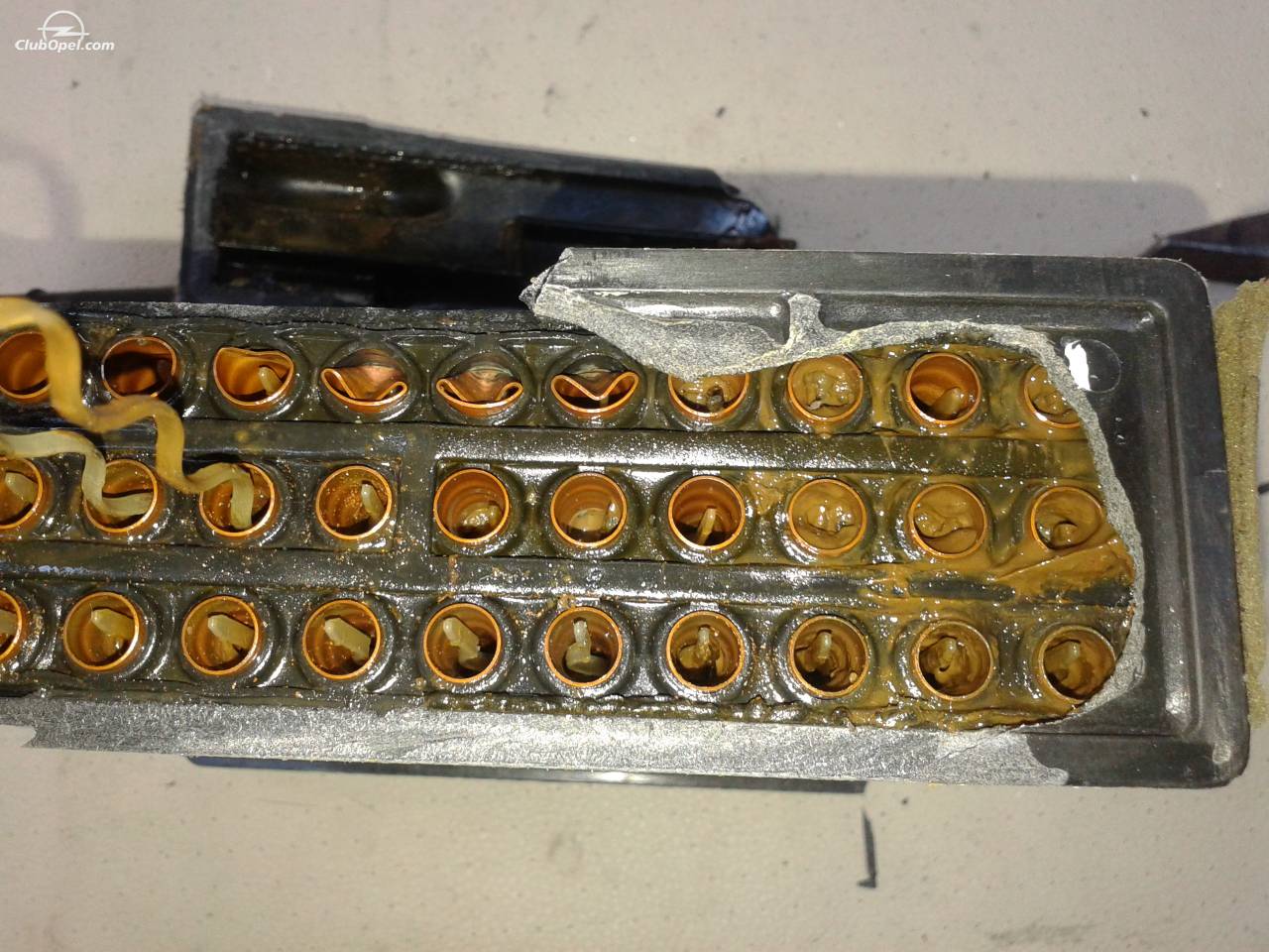

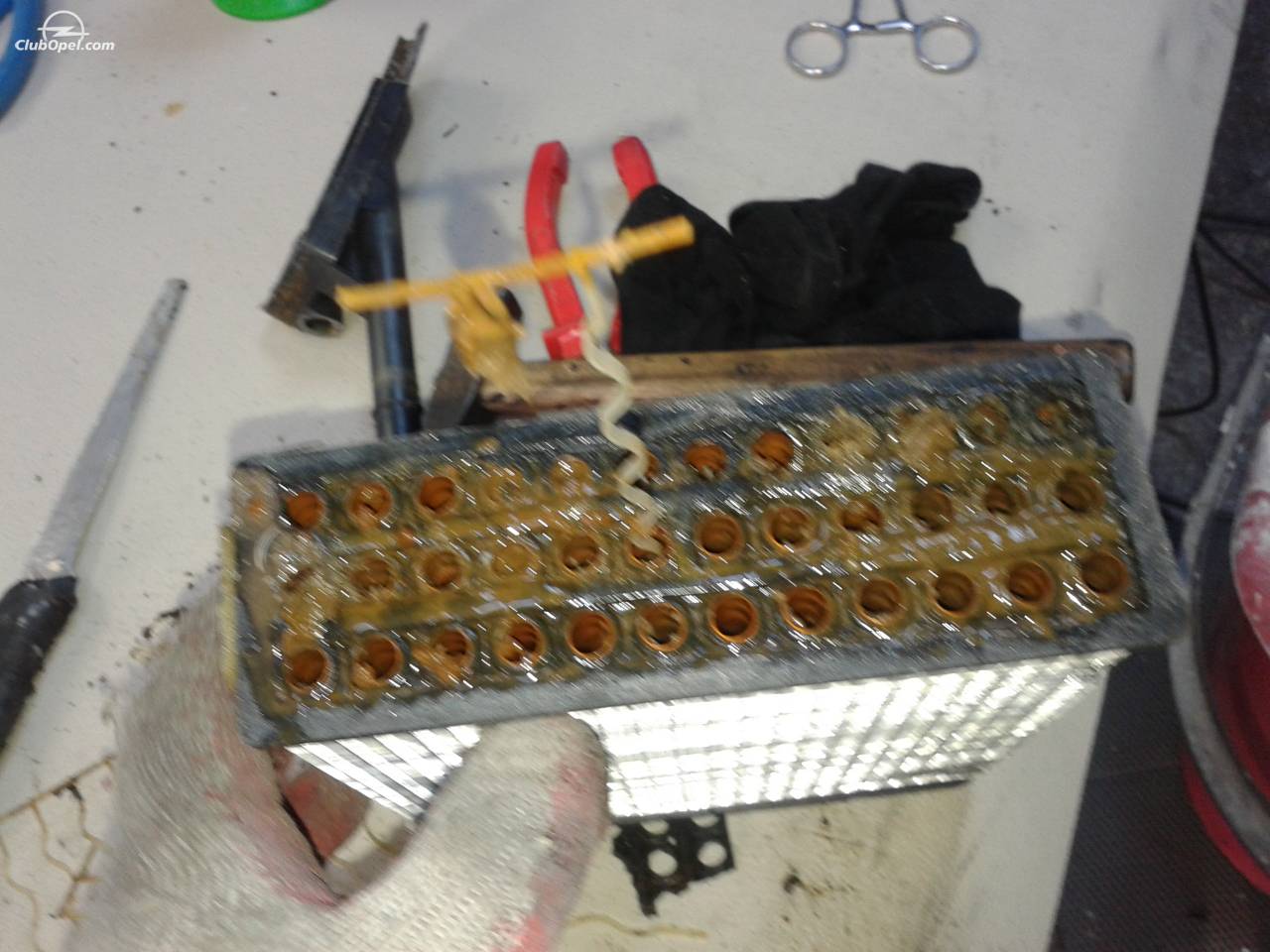

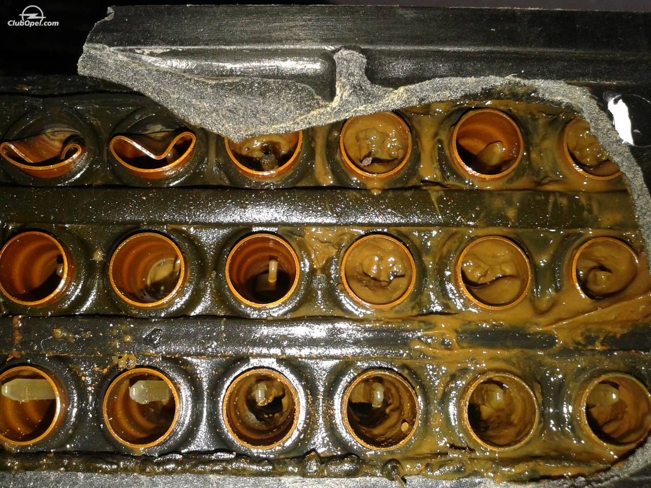

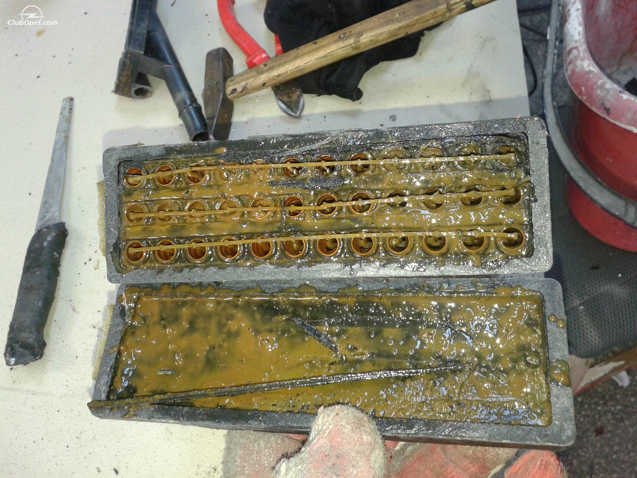

Ca sa mai reinviem topical..Calorifer de Frontera B (similar cu A) din 2000 desfacut bucati.
Partea cu tevile
Partea fara tevi
Namol grupa mare,se rezolva doar prin metode invazive-curatat cu aer comprimat eventual
