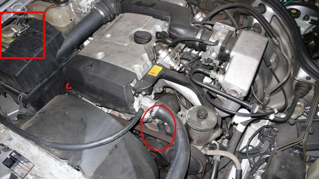

Am gasit o poza care arata ce am spus eu mai devreme (sus in stanga):
Eu cred ca e mult mai usor de facut
Paulll a scris:Se gaseste un furtun prin care circula apa calda, se taie si sa leaga la el o spirala sau un U din cupru care se baga in vasul pt lichid parbriz. Practic se prelungeste traseul acelui furtun prin vasul de lichid parbriz.
Eu am avut un Mercedes din 1994 (W124) si avea ceva de genul acesta.

Sunt mai multe impedimente daca as aplica solutia descrisa de tine.
1. Circuitul de incalzire e un circuit presurizat. Deci as avea probleme daca se va sparge vre-un furtun sau un colier nu va etansa cum trebuie.
2. Serpentina are 6mm in diametru. Furtunul de retur are 28 mm la interior , 32 mm la exterior. Practic voi strangula furtunul.
3. Pe masura ce se consuma lichidul din vas eficienta acestei serpentine va scadea .
