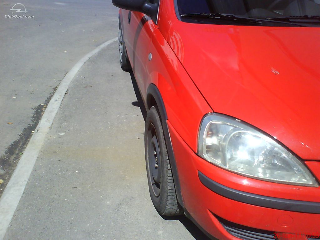

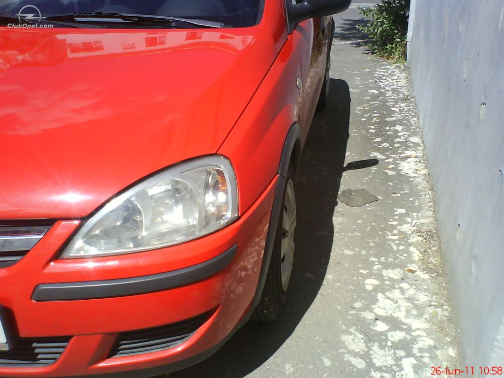

am si eu o problema cu roata dreapta fata este iesita in exterior vizibil fata de cea din stanga si la curbe scartie care ar fii cauza si cum as putea remedia aceasta problema am impresia ca rotiile din spate nu calca pe cele din fata

Ai luat vreo groapa sau pur si simplu asa iti statea da mai multe detalii eventual fa niste poze.Iti uzeaza anvelopa trage in vreo parte?

ivan_hu a scris:am si eu o problema cu roata dreapta fata este iesita in exterior vizibil fata de cea din stanga si la curbe scartie care ar fii cauza si cum as putea remedia aceasta problema am impresia ca rotiile din spate nu calca pe cele din fata
Cateva fotografii ar fi concludente.

Jantele sunt acelasi model pe stanga si dreapta?

nu stiu nu am verificat , este posibil

pai prima data verifica jantele 😊
poate una are prinderea mai spre exterior

le-am masurat pe fata au ambele 388 mm in diametru si au pansonate aceleasi cifre si numere
