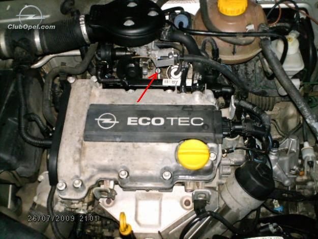

si unde este surubasul ala? 😢
  • gcom61
  • Mesaje scrise: 936
  • Locatie: Giurgiu
  • Masina: Meriva 2005 z14xep
  • Cont inregistrat: 25 Mai 2008
Este un capacel din plastic sub care este un ventil precum cel de la roata;cand se invarte demarorul pompa de benzina trebuie sa faca ~3 bar.
Cauzele pt care nu porneste pot fi multiple...

Pentru motorul X10XE,a carui poza am pus-o mai sus,sunt multe cauze.Se poate incepe cu lipsa benzina in rampa 😊 ,defect imobilizator(sau cip),EGR blocat pe deschis (doar iti da sperante ca porneste) si multe altele.Expune simtomele si vom incerca sa te indrumam.
