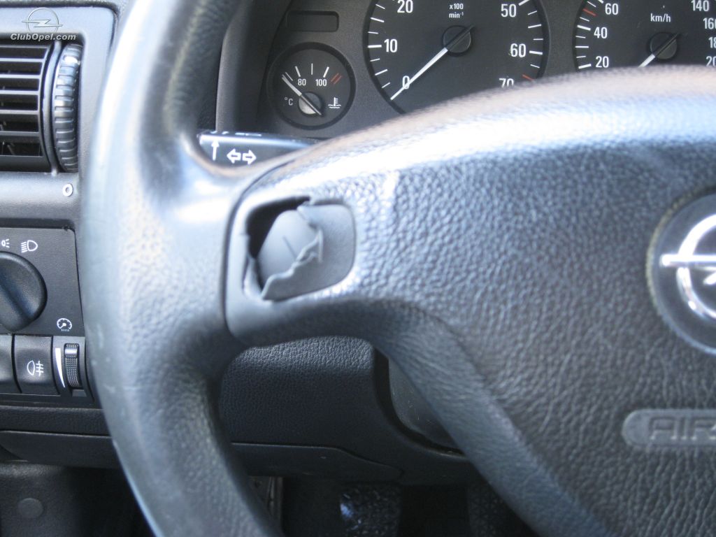

Eu cu multa rabdare am reusit sa iau emblmea dar cind sa o pun pe capacul nou mi s-a rupt un piciorush.

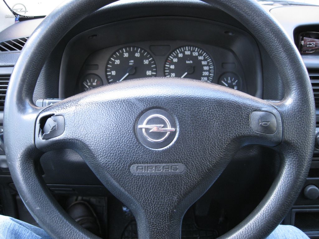

Buna ziua, as vreau sa stiu si eu ce se poate face in cazul in care apar pe volan acele umflaturi in dreptul semnelor de la claxon si in cazul in care a fost rupt acea invelitoare de cauciuc daca se poate schimba sau imbraca?

astrasuceava a scris:Buna ziua, as vreau sa stiu si eu ce se poate face in cazul in care apar pe volan acele umflaturi in dreptul semnelor de la claxon si in cazul in care a fost rupt acea invelitoare de cauciuc daca se poate schimba sau imbraca?
Ce seamana al tau cu fostul meu volan ,parca sunt frati
Actualul volan :
Pentru butoane ai 3 variante :
1 Varianta costisitoare ,cumperi un capac de airbag la 100 lei si il schimbi
2 Tot o varianta costisitoare e sa imbraci tot capacul in piele
3 Varianta ieftina care dupa cum vezi mai sus am aplicat-o si eu si care m-a costat fix 7 lei (adica adezivul)....Faci rost de o bucata de piele o conturezi pe forma claxonului si o lipesti cu prenandez ,recomand MOMENT UNIVERSAL(nu lipeste in asa fel incat sa ramana urme pe capacul airbagului ,adica daca vrei sa dai peticul de piele jos il dai foarte simplu fara sa ramana urme de lipici pe capac).Sunt multumit ca e piele naturala si pot claxona cat vreau ca nu se rupe ,volanul l-am schimbat si pe ala desigur ca al meu ca si al tau nu mai avea rizurile alea specifice.Daca vrei sa schimbi volanul iti recomand sa pui de ASTRA G din loturile mai vechi , pe ASTRA CLASSIC volanele sunt de toata jena se tocesc imediat ,la mine se vede clar diferenta dintre cel nou de G si cel de Classic care il aveam

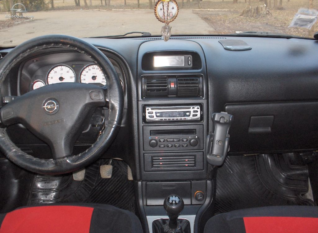

salut.Si eu am schimbat capacul de la volan .Am cumparat de la tipul din Targoviste(care vinde pe okazii ) si pot spune ca ma declar multumit de acest capac chiar daca nu este original.
Ca mici minusuri
1 culoarea -un pic mai deschisa fata de cel original .In rest totul ok
Am pus o poza sa se vada cum arata capacul cel nou.
