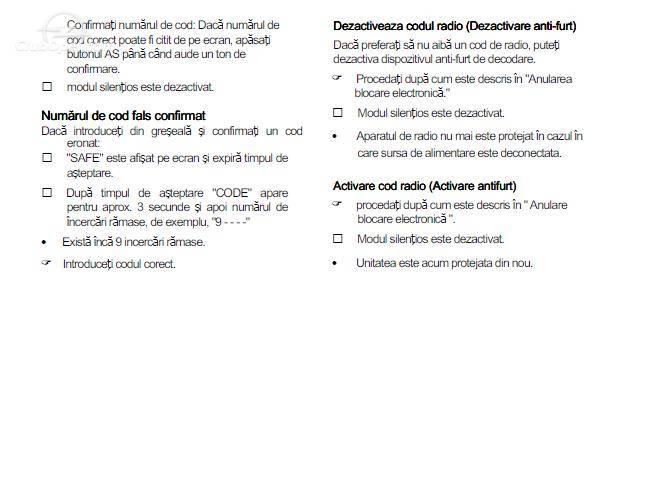

am un zafira A la care mi s-a stricat potentiometrul cd-ului VDO 500.
Am gasit un CD second pe net cu tot cu cod.
Am scos mufele din spate si le-am inlocuit de la cel vechi, la acesta nou cumparat.
Ideea e ca nu mi-a cerut nici un cod. Si masina si casetofonul merg ok!
E firesc? Pot aparea erorii mai tarziu? Trebuie bagat "musai" codul?
Multumesc.
  • 13nicu
  • Mesaje scrise: 1,487
  • Masina: Astra 2002 hatch y17dt
  • Cont inregistrat: 17 Dec 2012
Uite un mic paragraf din manualul VDO CDR 500......
...adica codul poate fi dezactivat (activat) dupa preferinte.
Inclusiv fata butoanelor e detasabila si eu habar n-am avut !
