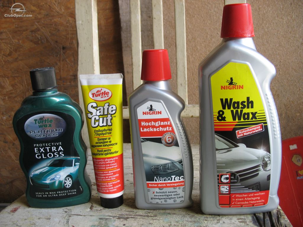

Eu folosesc cu rezultate bune produse Turtle Wax - ceara, gloss si polish. E clar ca 3M sunt superioare (profesionale) dar nu toti comerciantii vand la 100 g, iar 1 l (kg) e prea mult pentru mine.

de unde ai luat turtle wax?
eventual cateva poze la produse daca ai

In momentul asta folosesc sampon cu ceara Nigrin (excelent), ceara NanoTec Nigrin (buna, dar trebuie insistat ca lumea la aplicat, sa ramana un strat cat mai subtire, altfel raman urme la lustruire), gloss TW (excelent, e lichid si se aplica foarte usor, dar deasemenea trebuie sa fie stratul foarte subtire ca sa se poata lustrui fara urme cu masina de lustruit) si polish de la TW (bun, mai bun decat de la Nigrin, pe care l-am folosit inainte).
Fiecare din produse este sub 30 de lei.

gloss TW platinum series extra golss
im zice si mie cineva ce face defapt si in ce conditii se foloseste?
ceva mai multa explicatie daca e poate?

Ce am gasit pe net despre TW Protective extra gloss:
" Unique formulation of reactive silicone polymers and waxes
Seals in wax protection for an ultra deep shine
Top coat application suitable for use after traditional wax polish, or for application on new paintwork"
De unde trag concluzia ca se vrea a fi un sealent lichid bazat pe un amestec de polimeri si ceara sintetica. Este deci un "LSP" - sau last stage product - se foloseste la finalul spalarii/decontaminarii/polisharii masinii pentru a o proteja (cum ar face si o ceara solida).

Eu folosesc din toamna trecuta, si va pot spune ca-i excelent. Se aplica foarte usor, iar dupa 5-8 minute, se poate trece la lustruit. Se lustruieste usor, iar stralucirea pe care-o lasa-n urma e...extra gloss 😉

Nu contest ca-i sub calitatea produselor pe care le folosesti tu, (profi?) dar TW il gasesc oricand, pretul este de bun simt, iar ca durabilitate, cu 1/2 flacon (de 500 ml) am lustruit masina de vreo 7 ori. Alt beneficiu: efortul fizic 😂

sa inteleg ca eu am folosit in exces produsul la o singura aplicare pe masina am folosit cam un sfert din sticla

Cred ca da. Eu umezesc o laveta de microfibra si intind pe suprafata plafonului, de exemplu. Atunci cand vad ca s-a format ca o ceata pe intreaga suprafata, inseamna ca-i aplicata corect. Prima data am pus si eu mai mult, si s-a lustruit foarte greu. Mai precis, desi aparent era bine lustruita, daca mai treceai o data cu degetul pe suprafata, exercitand presiune, ramanea urma. Am dedus ca stratu-i prea gros, iar dupa ce l-am aplicat mai subtire, la testarea cu degetul apasat, nu a mai ramas urma.
Incearca sa tragi o dunga cu degetul si vezi ce rezultat ai.

Masinii nu cred ca-i cauzeaza, eventual tie, pentru ca-ti va fi mai greu sa o ceruiesti/lustruiesti pe viitor.
  • lucio85
  • Mesaje scrise: 4,964
  • Locatie: Gorj
  • Masina: Astra 2010 a17dtr
de ce spui traba asta?
am tras cu degetul pe ea si se vede urma lasata de deget ce inseamna asta?
e prea multa ceara?
  • Dan56
  • Mesaje scrise: 775
  • Masina: Astra 2008 Z13DTH
  • Cont inregistrat: 12 Feb 2009
Da 😭
