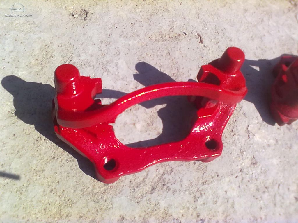

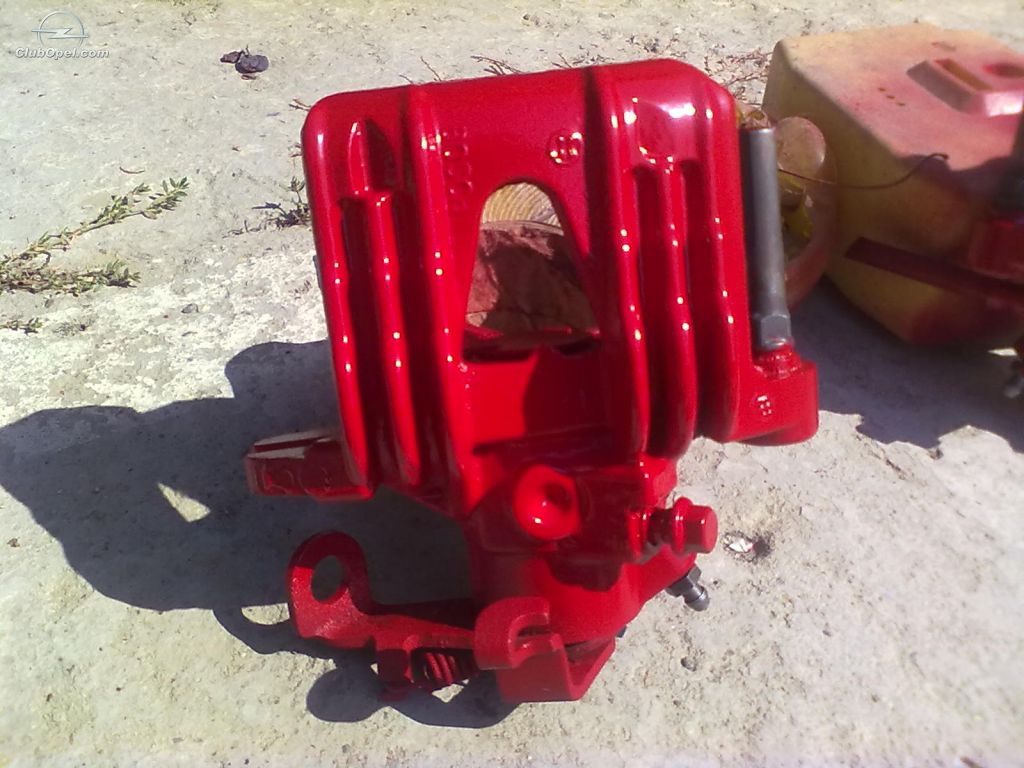

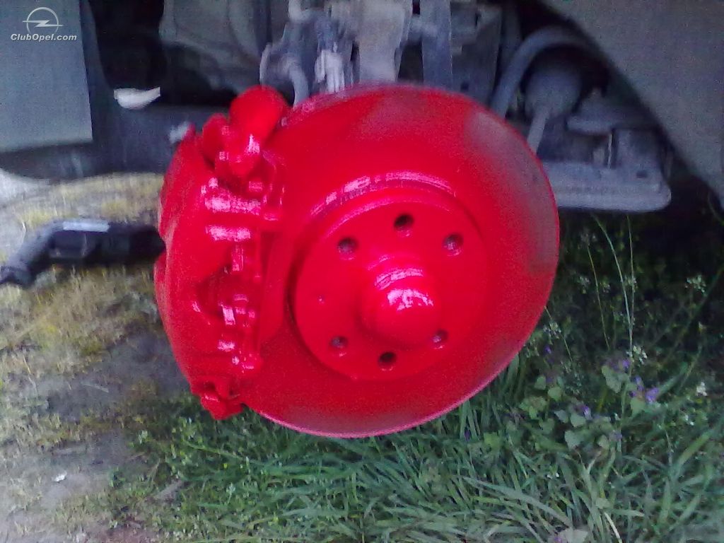

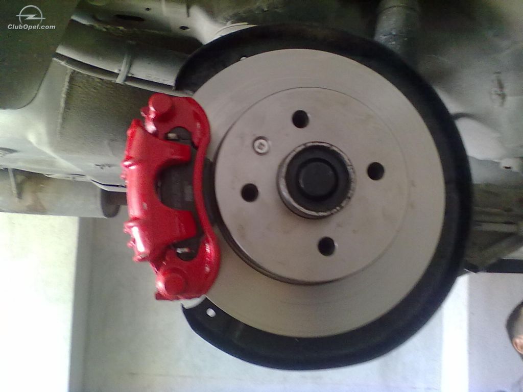

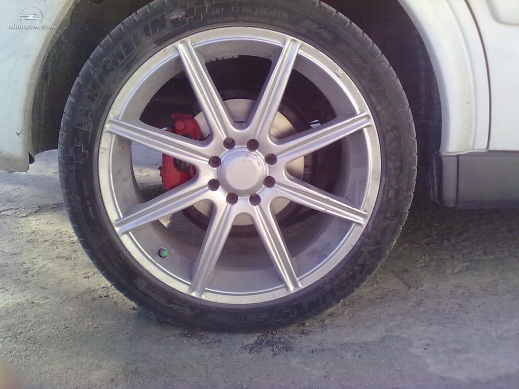

eu am vopsit etrieri rosi cu o vepsea de lemn si culmea e ca arata f bine si nu sa decojit ...asa ca nu tre vopsea speciala neaparat
  • claudiu-cld
  • Mesaje scrise: 6,498
  • Masina: Astra 2000 y17dt

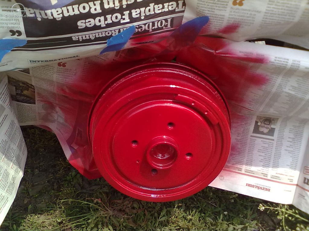

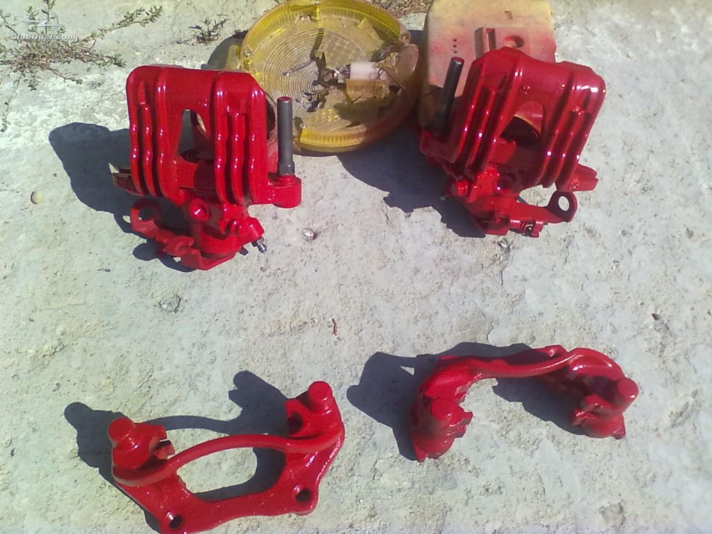

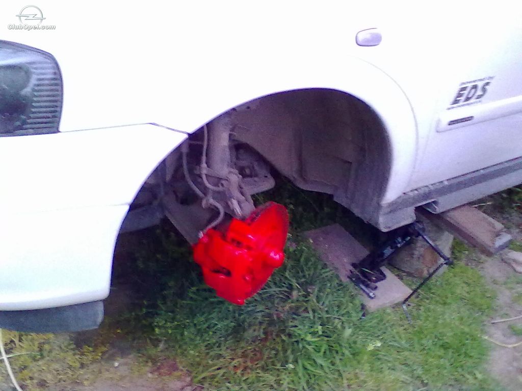

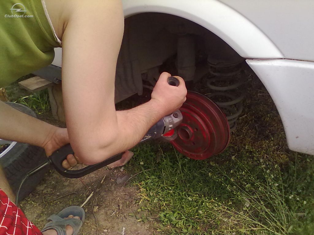

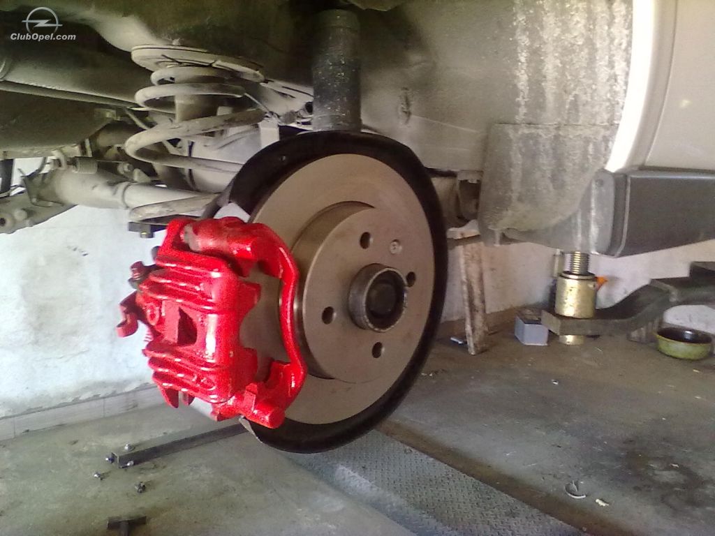

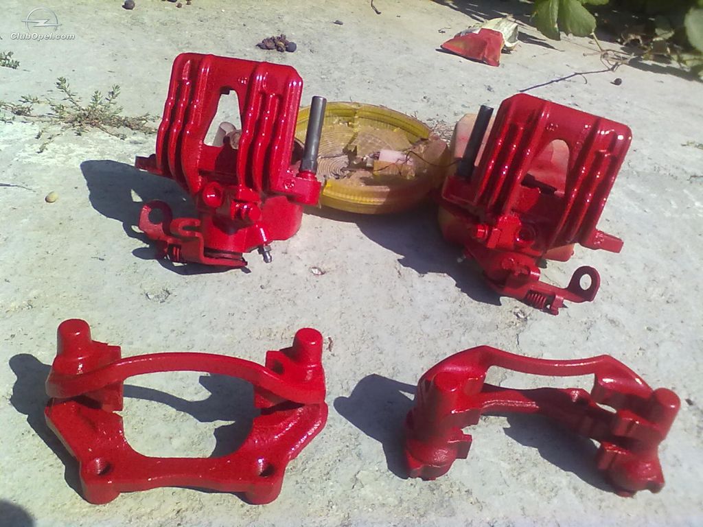

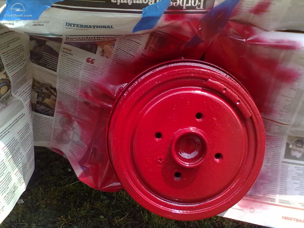

in we asta am bibilit la masina ,mai precis la tamburi si etrieri si uitati ce a iesit

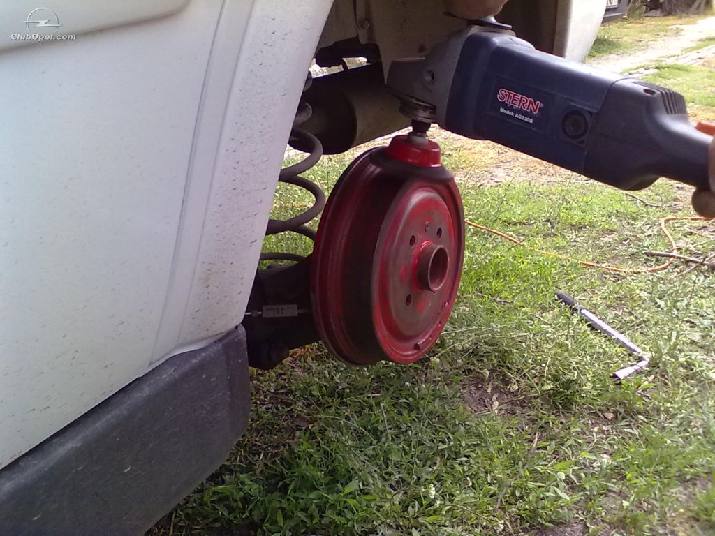

am curatat vechea jopsea de pe tamburi cu peria de sarma,pusa pe flex

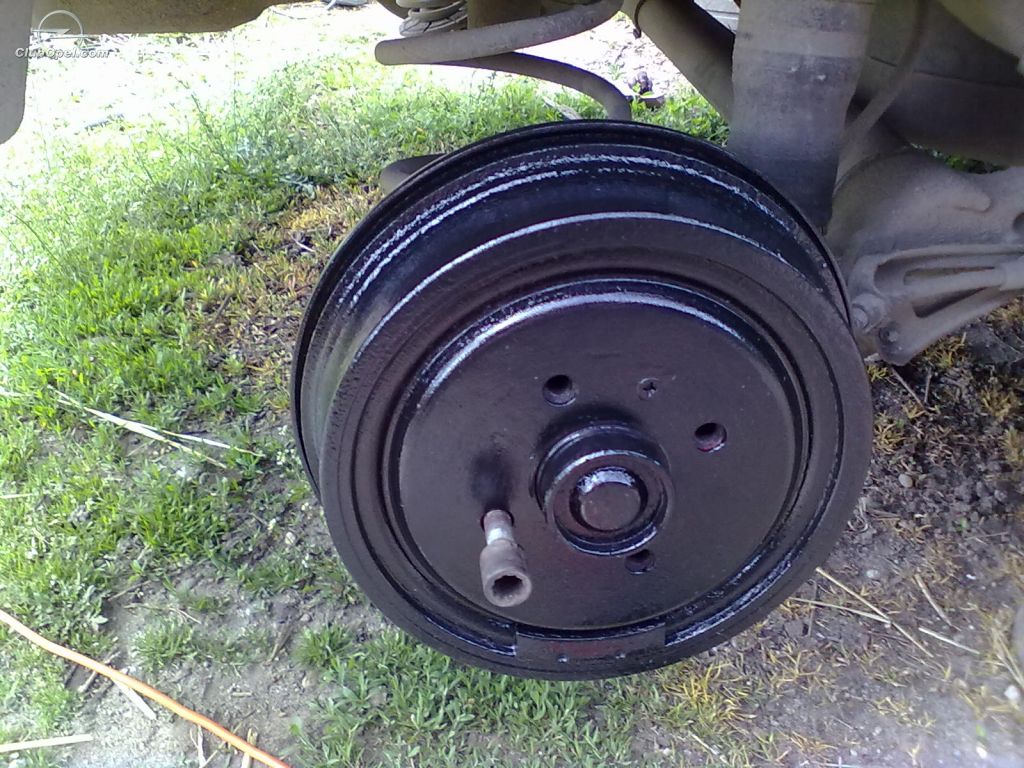

dupa ce sa curatat am degresat cu benzina ,si am dat o mana de vopsea neagra ca strat de baza ,vopsea data cu pensula ,
dupa aceea am izolat cu ziare si am dar cu rosu la spray,si a rezultat asta

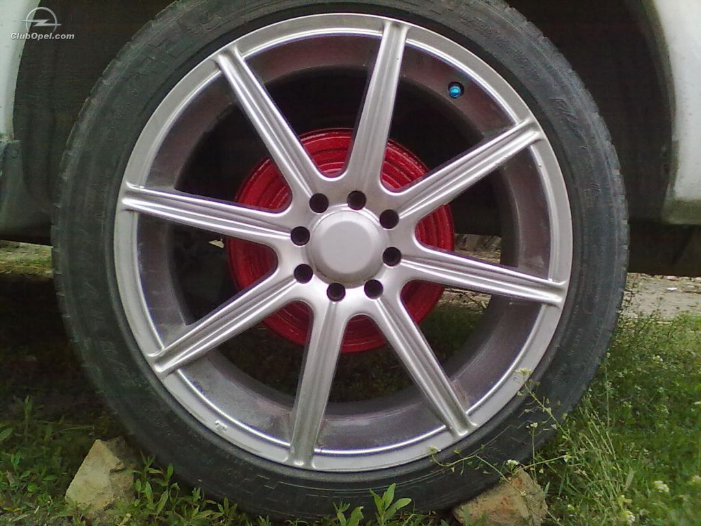

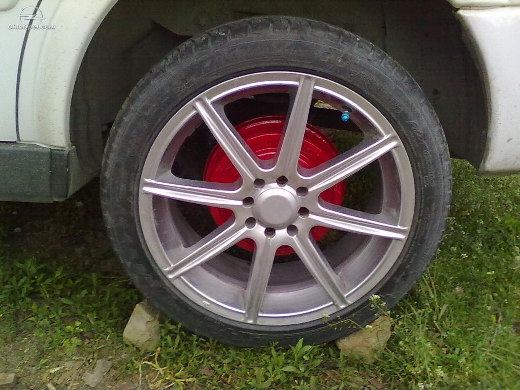

am lasat sa se usuce ,am montat janta si rezultatul final este asta

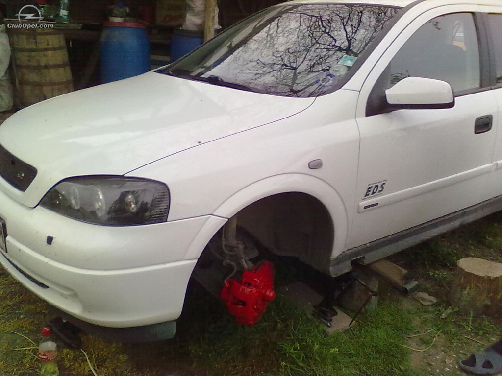

apoi am trecut la partea din fata si am facut aceleasi operatiuni si rezultatul e asta
stati linistiti la prima frana vopseaua de pe disc s-a luat si a ramas exact ce era importat ,se vede superb
am uita sa fac o poza si la etrier sa vedeti cum se vede prin janta
la toata treaba asta iti trebuie rabdare ,indemanare si ceva beri reci ,sau in exemplul meu vin pelin cu scheps
toata treaba am facut-o in curte la socrul meu la teleorman
spor la lucru celor ce vor sa faca ca mine

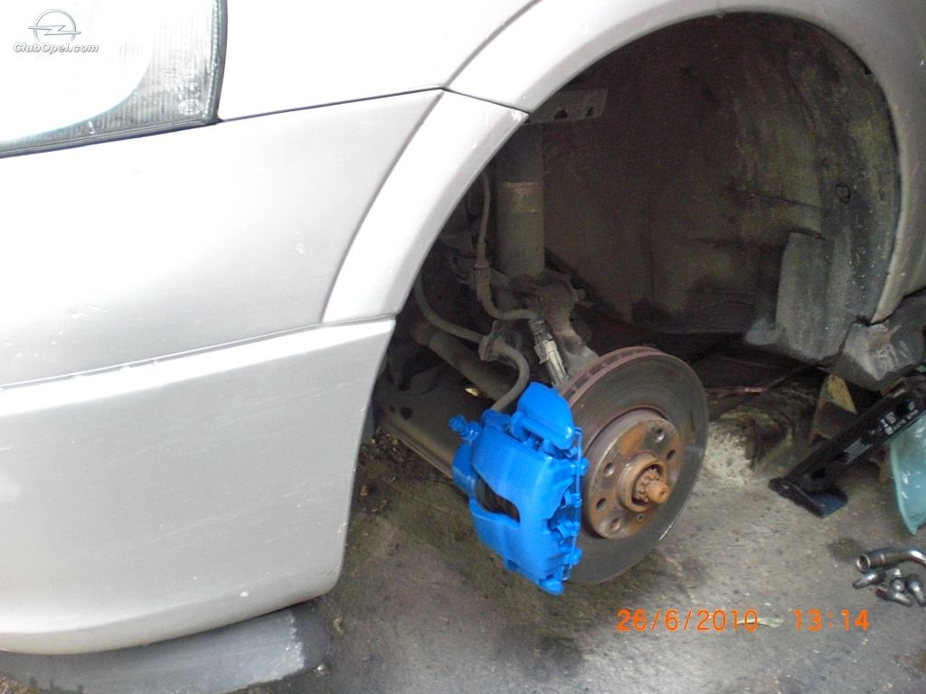

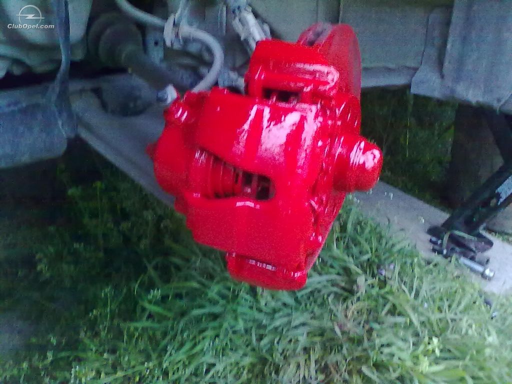

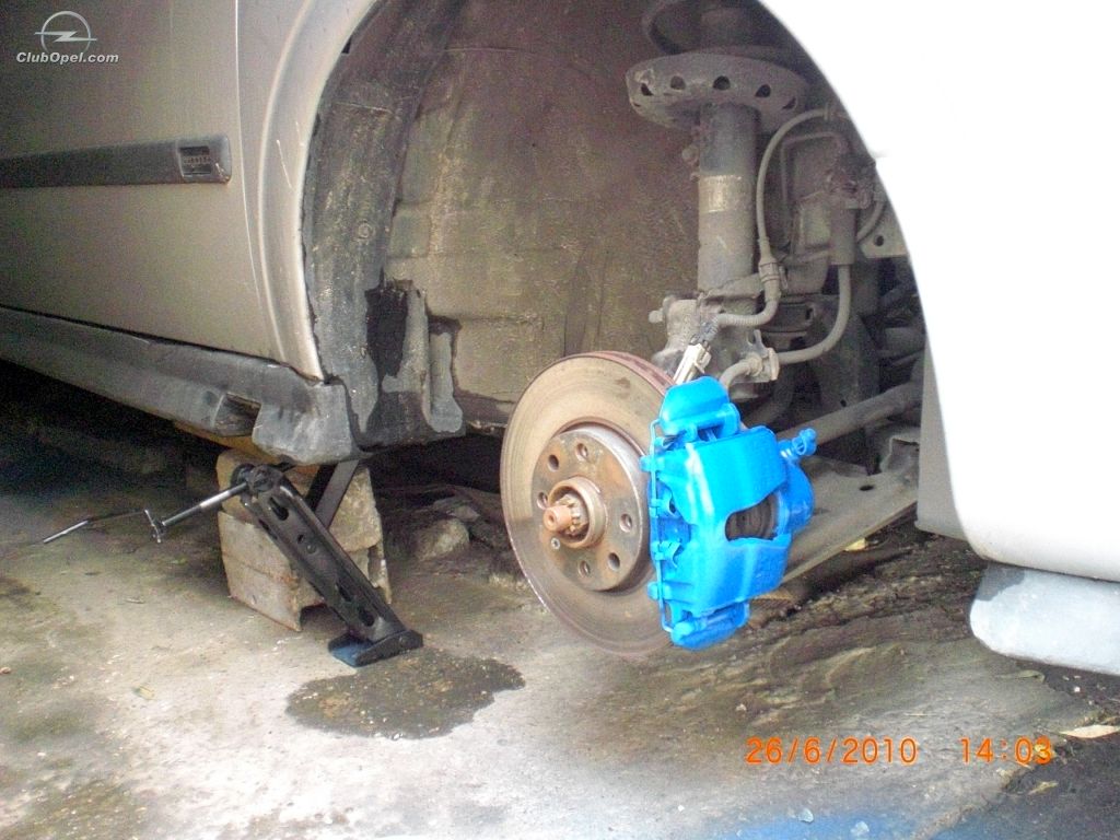

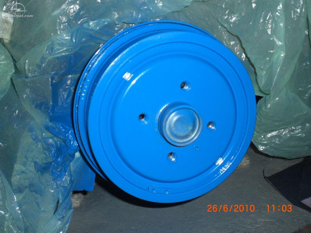

Cateva poze si de la mine cu aceasta operatiune....

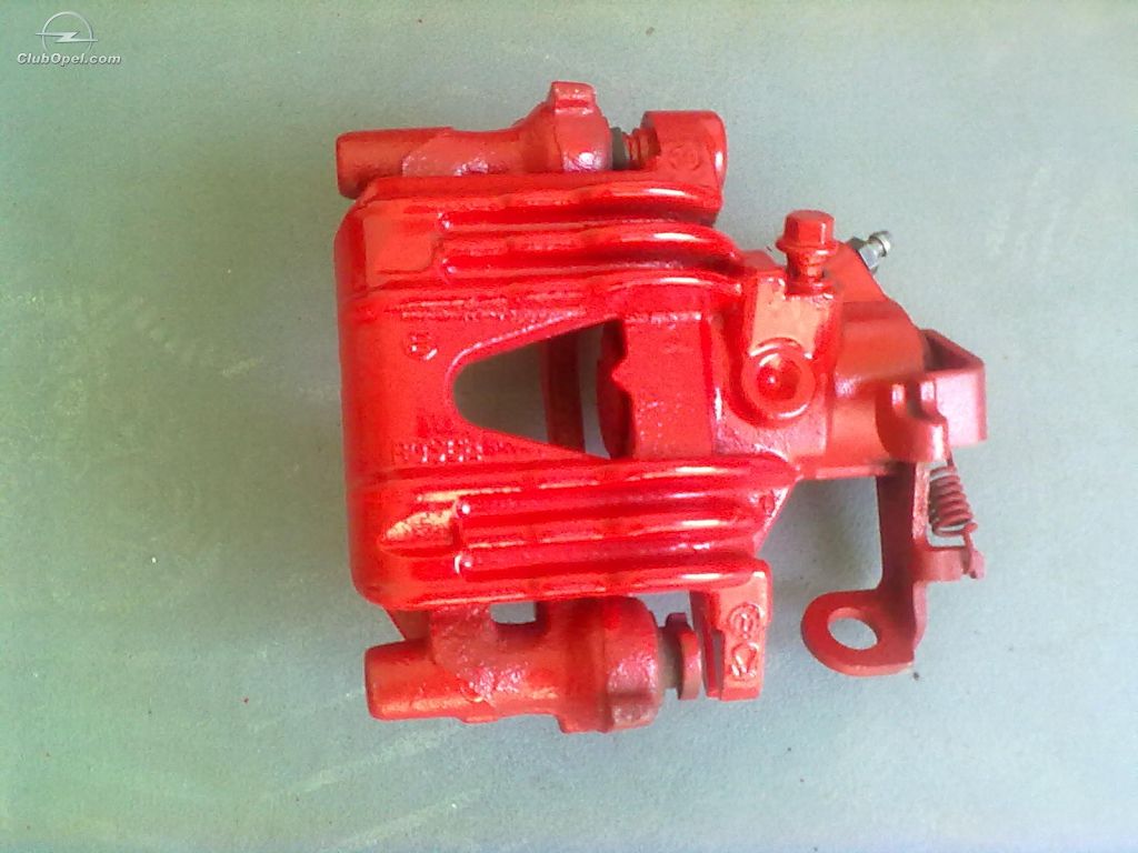

eu de la tamburi am trecut la discuri si ca sa nu fie difernta am vopsit si etrieri pe spate,am avut avantajul ca erau deja dati jos si am frecat la ei ,si am putut sa ii vopsesc pe fiecare in parte.
