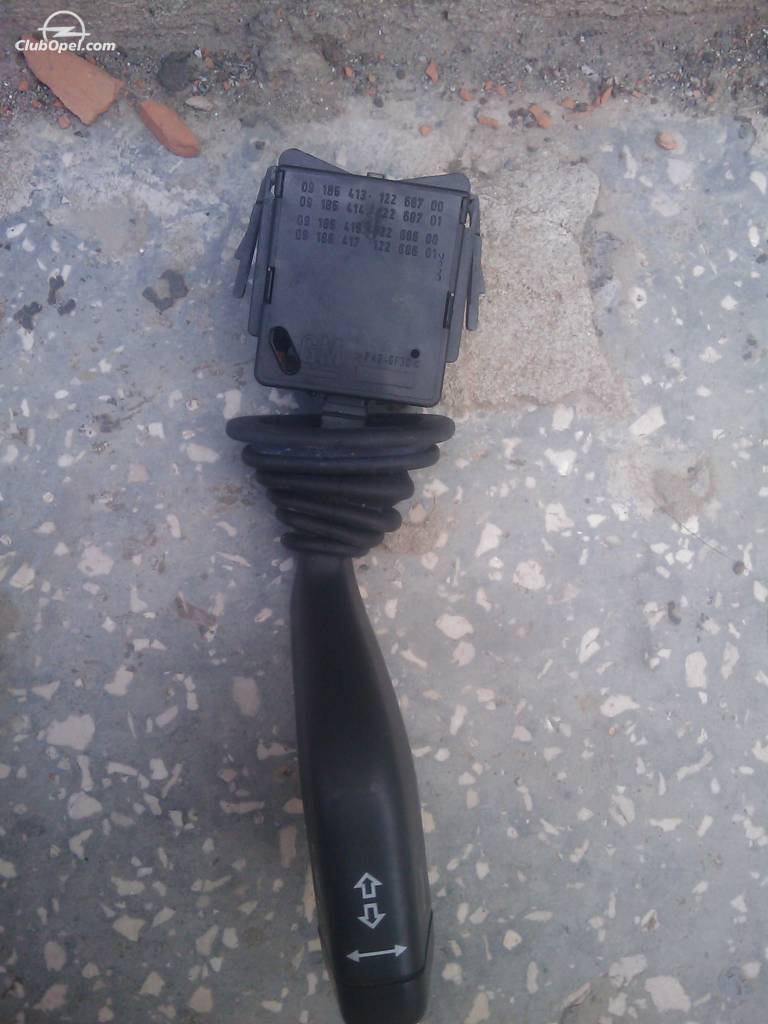

PAI LA MERIVA ARATA CAM ASA .... SI NU AU NICI O TREABA CELE DE ZAFIRA
  • constantin pricope
  • Mesaje scrise: 568
  • Locatie: Neamt
  • Masina: Astra 2017 B14XFT
  • Cont inregistrat: 08 Mar 2011
Pai da,ca eu am mers pe incredere in cel care mi-a vandut maneta pe net. Cand am mers la meserias si am demontat maneta mea am vazut diferenta enorma intre cele doua. Asa am ramas si cu banii dati si fara tempomat.

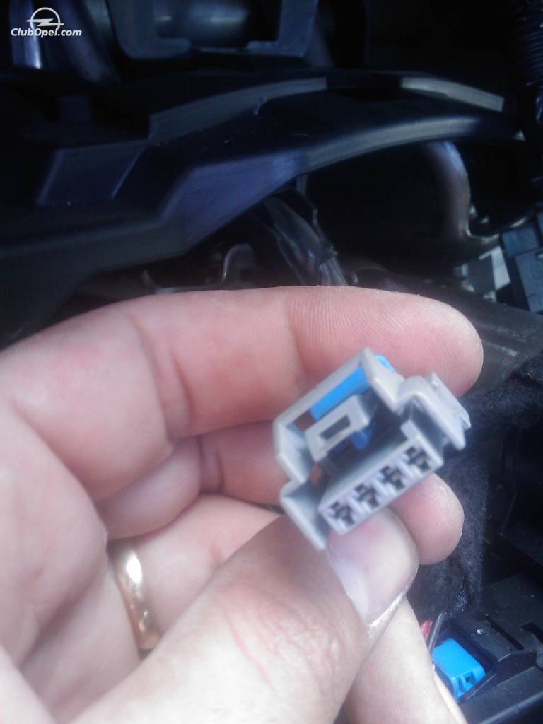

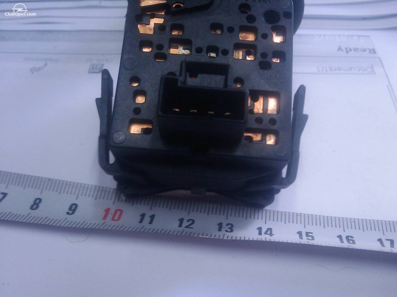

@elmugur: mufa din poza a doua ar trebui s-o caut sub bord sau e mufa de pe maneta?
  • elmugur
  • Mesaje scrise: 297
  • Masina: Meriva 2004 Z17dth
  • Cont inregistrat: 05 Sep 2007
A doua poza e mufa de pe firele masinii si ultima poza a mufa/spatele manetei
  • adrian.petrea
  • Mesaje scrise: 358
  • Masina: Astra 2001 Y17DT
  • Cont inregistrat: 11 Sep 2008
Si tu ai gasit mufa acolo sub volan? Sau ai pus-o tu?
  • elmugur
Pai e mufa comuna 4pini:
Unul dintre pini e pt cruise control, ceilalti sunt pt semnalizare si faza lunga
  • adrian.petrea
Am inteles. Am crezut ca e mufa separata speciala pentru CC cum e la Astra G.

Poate e o intrebare prosteasca, dar maneta de Astra G, Vectra B, Zafira A nu se potriveste si la Meriva A? As dori sa pun si eu o maneta cruise control. Ma poate ajuta cineva? De preferat din Cluj.
  • Mesaje scrise: 7,183
Dupa codul original(9185414), cele amintite de tine nu se potrivesc (desi seamana), dar se potrivesc de Tigra B, Corsa C.
