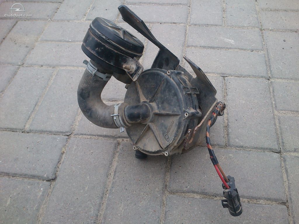

Te rog frumos daca ai cum pune o poza sa-mi dau seama cum aratã acest debitmetru de aer. Încep sã bãnuiesc tot mai mult acest debitmetru de aer din cele ce zici tu. Îmi porneºte greu motorul dupã ce stã oprit mai mult de 6 ore. De fapt o ia la prima cheie, dar vreo 10-15 sec relantiul e foarte foarte slab...si abia apoi cu greu se stabilizeazã...Multunesc...

Am inteles. Multumesc frumos pentru raspuns... inseamna ca am confundat eu piesa din poza cu un debitmetru, pentru ca nu stiam cum arata. Totusi imi poate spune si mie cineva la ce foloseste piesa din poza si cum se numeste? Cum ar trebui sa reactioneze masina cu aceasta piesa defecta?

Banuiesc ca este pompa de aer secundara, Baga aer in evacuare cca. 1 minut dupa pornire cand motorul este rece pentru ca sonda lambda sa ajunga mai repede la temperatura de functionare, este situata sub aripa stanga fata .

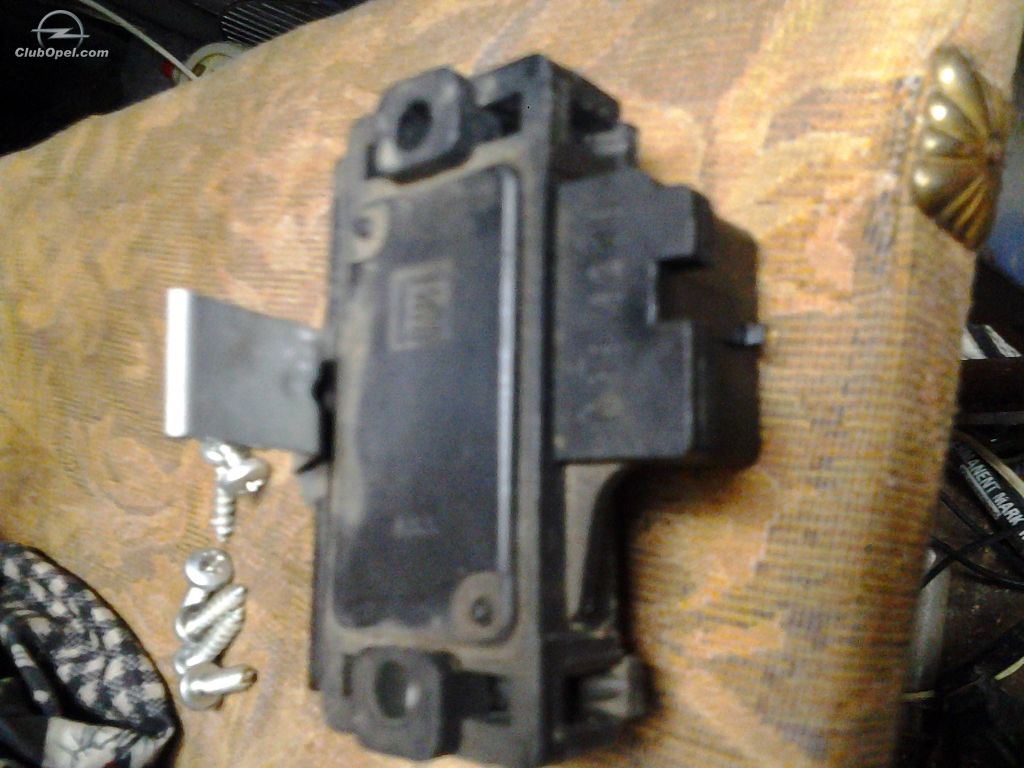

Piesa din imaginea de mai jos am schimbat-o eu.

Acesta este senzorul MAP.
