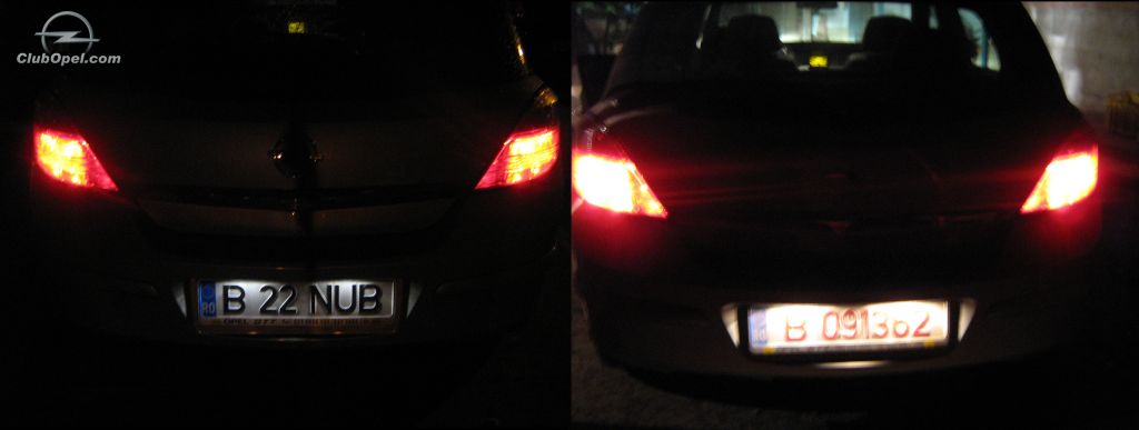

Salut as vrea sa pun si eu la pozitie ori led orii philips blue vision. Cemi recomandatii?
Eu am la numar blue vision va atesez si o poza sa vedeti cum se vede am facut o dif fata de cel stok.

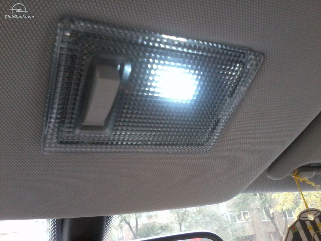

si la plafon am 3 smd dar acolo nu da eroare uite si o poza
La numar am incercat cu W5W cum e la astra h cu un smd si imi dadea eroare si nu stateau aprinse deloc si am pus philips blue vision

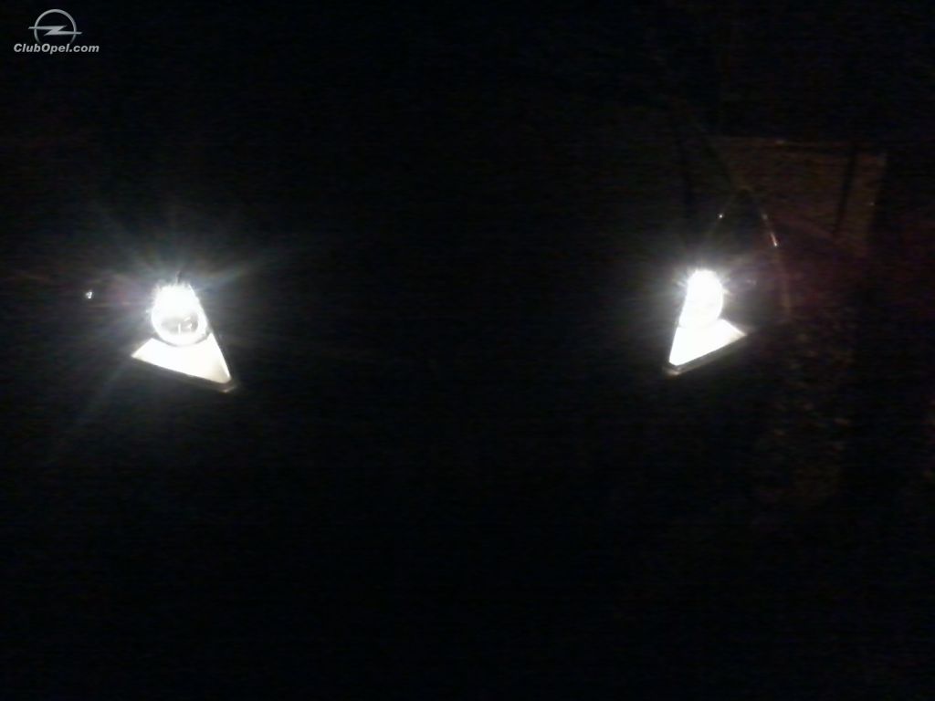

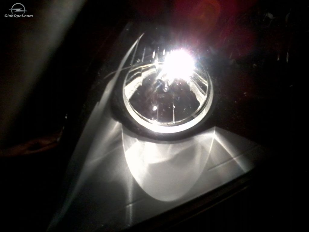

AM revenit cu niste poze am pus pe fata philips blue vision
Parerii ?

Eu mi-am pus tot philips blue vision in prima faza , dar se vedea tot ca la cele originale.
