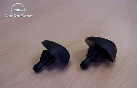

moshu1 a scris:Ce modificari ar trebui facute pt vectra a?
Se largesc putin gaurile de pe capota (foarte putin) apoi se anuleaza T-ul de pe furtun deoarece duzele de insignia au T-ul incorporat dupa care chinuiala mare la bagat duzele deoarece spatiul de sub capota este foarte mic

Am cautat si eu raspunsuri la aceasta problema m-am saturat de cele 4 jeturi de apa pulverizate neuniform si aiurea , am citit pe un site dedicat posesorilor de logan k se potrivesc cel mai bn duzele de CITROEN C3 sau C4
Acum incerc sa gasesc duzele astea si sa le montez si o sa fac un post.

Si eu sunt in cautarea unei variante mai bune de spalat parbrizul si am gasit aici detalii pentru corsa si vectra b.
http://youtu.be/JvIZN02HDyQ
http://www.allcorsa.co.uk/f...washer-23536.html
si am mai gasit duze de la loganul nou

Eu am comandat duze de Logan 2. Pe saptamana viitoare o sa va spun si ce am reusit sa fac, daca se potrivesc sau nu... si ceva poze. Pana atunci, asteptam.... 😃

Eu mi-am montat diuze de peugeot-citroen dar sincer nu sunt multumit de loc, au costat 50 lei, ma gandesc ca pompita nu baga suficienta presiune, jetul este slab si bate in partea de jos a parbrizului.

Am primit si eu azi duzele de Logan 2. Din pacate, nu se potrivesc la Astra F 😢 . Gaura din capota este foarte mare, n-am cum sa le prind. Si chiar daca as reusi sa o fac cumva, jetul de apa ar bate foarte jos pe parbriz, deoarece capota la Logan are alta inclinatie fata de Astra F si directioneaza jetul mai bine, cam pe la jumatatea parbrizului. Spun asta pentru ca am montat un set de duze si pe un Logan si am vazut diferenta. Asta e, mai caut... Sper sa gasesc ceva sa se potriveasca si la mine...

Da, le-am pus de proba si face fata pompa. N-am cum sa le prind pe capota, l-am pus pe fratele meu sa le tina fortat pe pozitie. Stiu ca s-au mai montat pe grila aia de la stergatoare, dar eu nu vreau sa le pun acolo. Duzele au costat 20 ron/setul + 8 ron transportul (posta).
