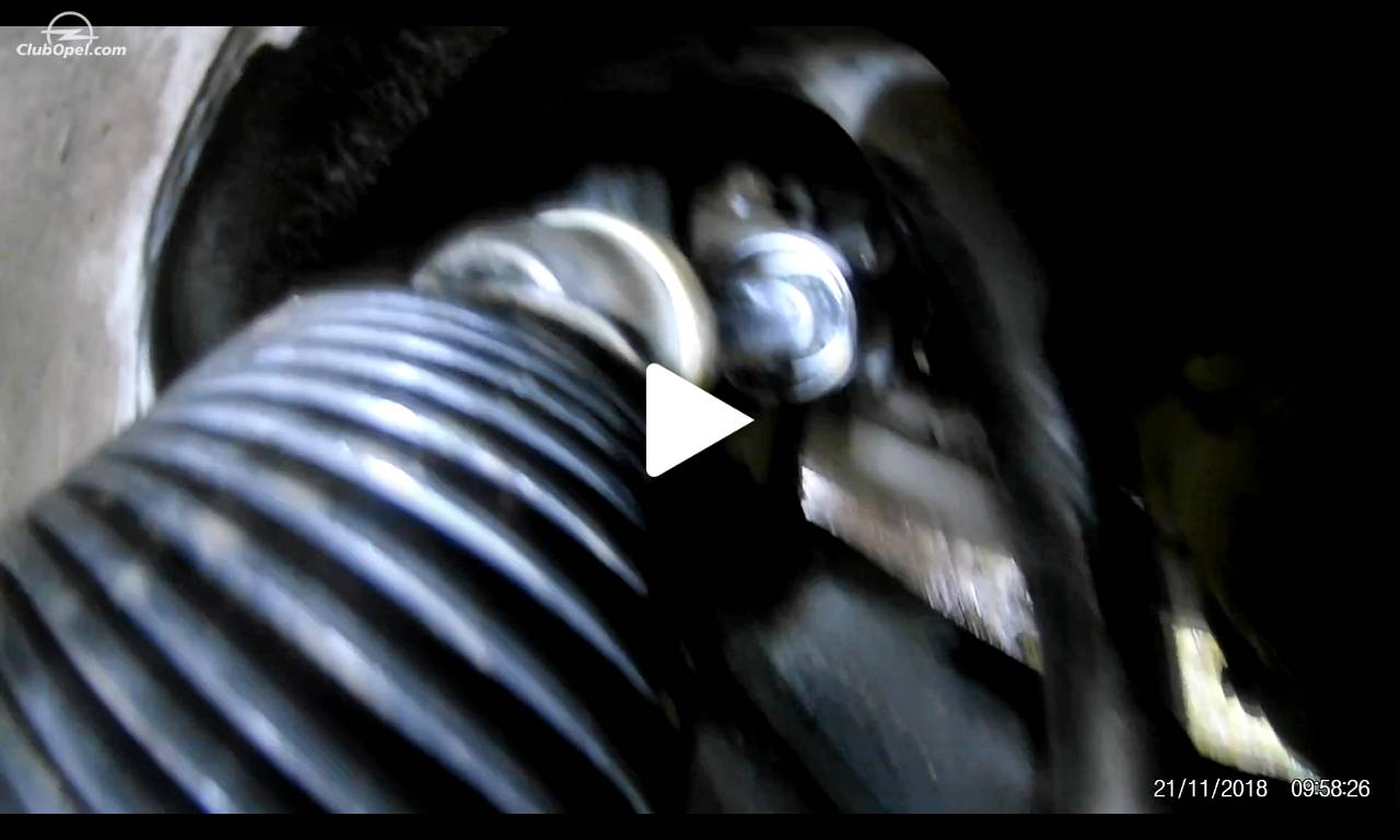

Revin si eu cu tacanitul acela de sub volan, problema se rezolva într-adevãr cu vaselinã groasa....treaba e simpla, se desfac plasticele si mai ai doua suruburi de desfacut, exact ca în filmulețul postat de geodan0.
Ideea e ca si eu am probleme la caseta de directie...înainte sa depistez problema cu tacanitul am schimbat caseta, acum, caseta schimbata se pare ca nu a tinut mai mult de un an, am ai eu același joc pe partea dreapta...Nu stiu ce o sa fac, sa încerc sa pun si eu bucsa despre care vorbiti sau sa pun la loc caseta veche, care nu avea acest joc, cel putin nu asa mare....!

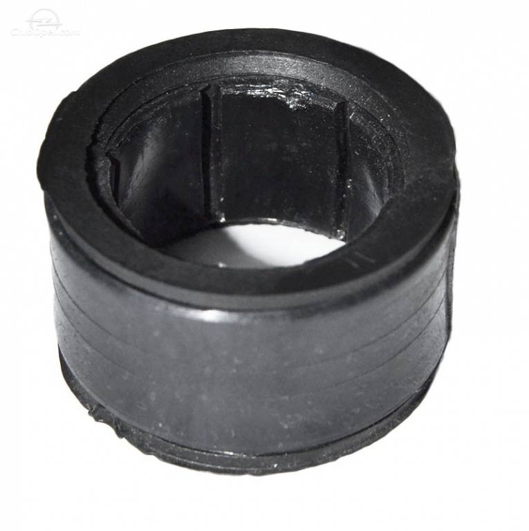

Te duci la magazin de piese auto si ceri buca caseta directie dacia 1310. E un rahat de plastic care costa 8 lei. Problema mea nu era de acolo eu nu am joc in timonerie, am doar un zgormot cand virez volanul stanga dreapa. Ce e si mai ciudat e ca zgomotorul a disparut dupa ce s-a racit afara 😶 si am pus caucicurile de iarna. Precizez ca rotile de vara sunt pe 16 iar cele de iarna sunt pe 15. Nu situ ce legatura este dar e clar ca nu e mai aude nimic. Astept vara si mai vedem 😃

Deci o bucse de caseta de dacie 1310 potriveste la directia noastra de Meriva.. Cine s-ar fi asteptat... Daca ma intreaba omu din ce an ii Dacia.. ce zic? Nu ai o poza cu bucsa? Ii ceva alb ce am mai vazut in alte poze?

Asta este bucsa . zornãit sub volan? Acolo e motorul de la servo și un rulment pe ace pe care nu cred cã îl vei gãsi. Verifica sa fie strâns bine surbul de la imbinarea dintre caseta și coloanã in zona pedalierului. Și eu am volanul puțin spre dreapta. Ciudat dupã ce am fost lovit de un nea caisa in dreapta spate. Am fãcut unghiul de vreo 3 ori in 3 locuri diferite nu i-au dat de cap și așa a rãmas.

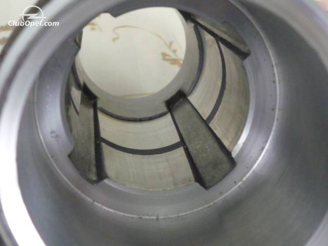

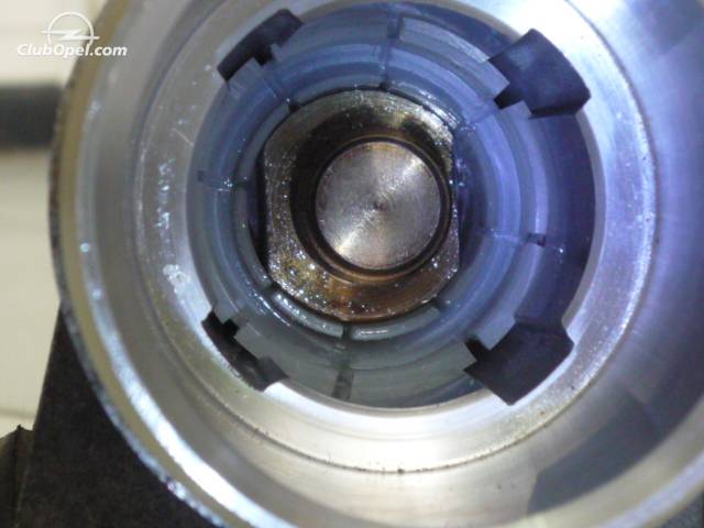

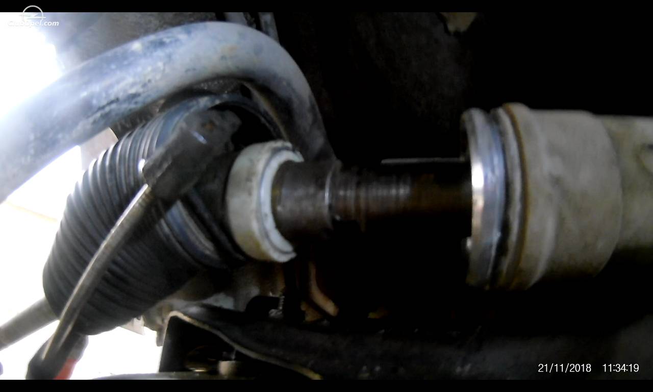

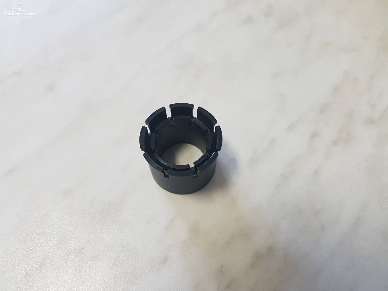

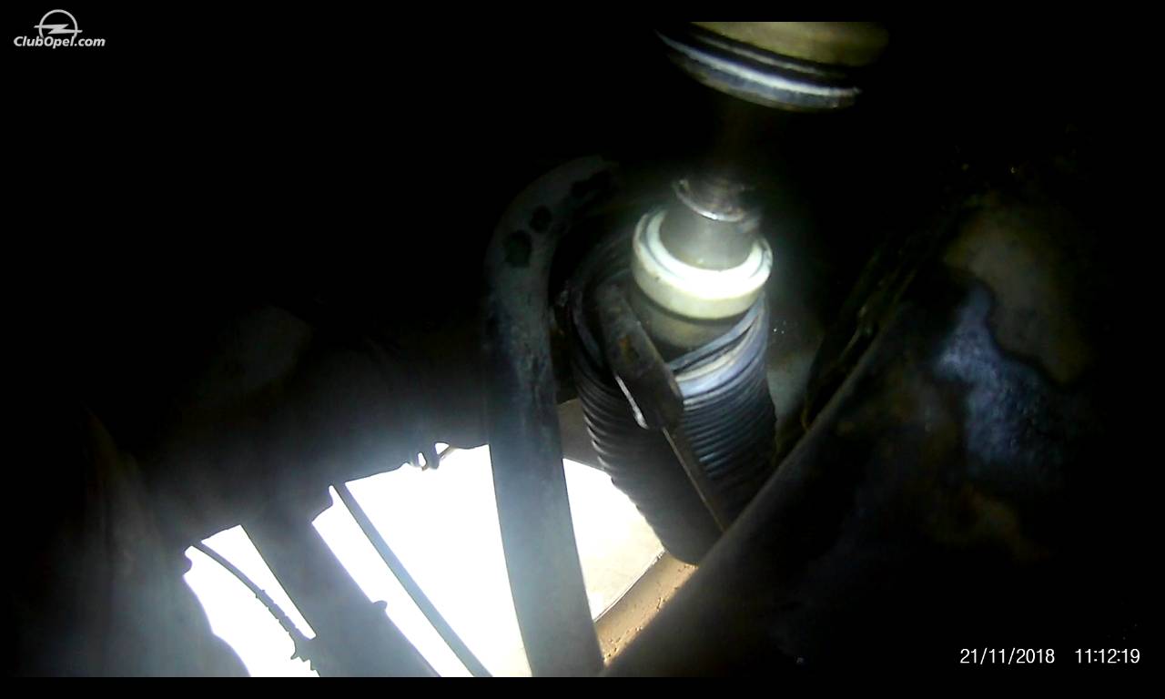

Buna seara.

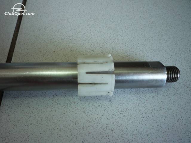

Pentru cei care au joc in caseta de directie si vor sa schimbe bucsa, am sa pun cateva poze si detalii. Meriva si Corsa c au aceiasi caseta de directie dar bucsile celor doua difera ca forma si constructie dar se potrivesc perfect de pe un model pe celalalt. Bucsa alba este cea de Meriva iar cea neagra este de Corsa c.

Ceea ce eu nu am reusit îi sã desfac sã scot partea metalicã. Acea pozã care ai pus-o cu bucsa albã, cum se dessurubeazã tija sã o scoti ca sã schimb bucsa? Nu am desfãcut niciodatã bieleta cu totul. Sau se poate scoate toatã acea tijã? Stau cu bucsa în masinã cã nu am reusit sã o schimb. De lângã plasticul alb se desface? Eu am virat volanul maxim stânga si nu am loc asa sã desfac numai cu volanul un pic întors pe stâng am loc de dedesubt de undeva sã desfac, dar nu se desface. Am încercat vreo douã ore sã desfac din diferite pozitii si nu am reusit. Mentionez cã am încercat si sã dau cremaliera jos da nu am loc în sus unde sã scot suruburile care tine cremaliera prinsa de jug. Pasii ãstia dacã poti sã mã ajuti sa îi trec, sã apuc sã desfac tija metalicã din cremalierã aș fi recunoscãtor.
  • Liviugugu
  • Mesaje scrise: 31
  • Cont inregistrat: 18 Apr 2013
Salut vyo427, partea metalica despre care vorbesti este bieleta de directie care se desface cu un mox sau cu o cheie pentru bieleta, mecanicul meu o desface cu moxul dupa ce desface burduful , care este prins cu un colier pe buza casetei si volanul virat maxim stanga pentru a iesi axul casetei spre dreapta, este o pozitie putin incomoda dar se desface. Daca doriti putem vorbi la telefon m-ai multe,

Am desfãcut pânã la urmã bieleta de pe cremalierã si am pus bucsa de Dacie, aceeasi bucsã care a pus colegul pozã mai sus, am uns bucsa cu vaselinã, virat volanul stânga si dreapta si iese bucsa din locasul ei. Am pus-o la loc din nou, bãtutã bine pânã am simtit cã nu mai are unde merge, la fel, a iesit din partea din locas. Nu stiu cum au reusit altii sã facã bucsa sã rãmânã în acelasi loc fãrã sã iasã... Dacã tot m-am apucat am zis cã iau cremaliera complet jos si schimb bucsa din interior. Îi prinsã cu douã suruburi mari de jug si le-am desfãcut cumva. Fiind un surub lung, fizic, nu am avut cum sã-l scot neavând loc în sus sã-l scot. Numai dacã trebuie dat jos jugul, suspendat motorul... Multã muncã care fãrã canal îi prea greu... Am abandonat... Am schimbat capete de barã stânga si dreapta, bielete bara stabilizatoare pe stânga si dreapta si pivot trapez stânga si dreapta. Am fãcut unghi de fugã si tot se mai aude ceva... Cel mai probabil e din amortizoare (se vede cã curg) care urmeazã sã le schimb în un viitor apropiat.
Acel zgomot care era din caseta e probabil sã fi fost din motorul de sub volan. Am desfãcut acolo si am uns cu vaselinã ceva mai specialã luatã de pe un site, (dacã ii voie dau si numele site-ului) a costat 17 lei si ii cât un tub de pastã de dinti. Vaselina nu mi s-a pãrut a fi ceva special când am folosit-o dar si-a fãcut treaba. Am uns odatã, am fãcut câtiva kilometrii si am mai uns iar roata dintatã de la motorul servo. Nu mai se aude acel cloncãnit metal pe metal.
Sã nu vã fie fricã sã desfaceti motorul sa ungeti, doar douã suruburi si 3 mufe parcã. Îi mai greu sã dai plasticele jos.
P.S. Pentru cei care se chinuie sã împingã bucsa pe cremalierã se poate foarte usor cu o teavã de 40 de pvc în capãt am dat de câteva ori bandã izolatoare cã sã nu dãunez bucsa de plastic si cauciuc. Mie mi-a rãmas o bucatã de când am fãcut scurgerea la centralã dar nu costã mult, sub 10 lei bucata de teavã... Nu trebuie sa fie lungã de 40, 50 cm...
În concluzie, foarte dezamãgit de cât m-am chinuit sã desfac bieleta de directie de pe cremalierã ca pânã la urmã sã rezolv zgomotul din ungerea motorului. Cremaliera cum o miscãm cu mâna se simtea cã are un mic joc dar probabil cu vaselinã care am prins-o împreunã cu bucsa s-a mai uns si acel joc nu mai produce zgomot momentan. Din acest motiv nu am mai scris ce am rezolvat, dezamãgirea asta cum nu am reusit sã fac bucsa sã rãmânã în pozitie. Sunt curios cine a montat-o cum a reusit sã o facã sã rãmânã în pozitie.

vyo427, bucsa din caseta se monteaza destul de usor si ramane asigurata pe caseta daca bucsa este facuta corespunzator. Daca te uiti atent la pozele postate de mine anterior vei observa un canal circular in interiorul casetei acolo unde se fixeaza bucsa, ea are niste pinteni care se strang prin impingerea ei , si se deschid cand ajung la acel canal astfel bucsa se asigura si nu m-ai iese afara, pinteni respectivi au rolul de siguranta. Daca doresti iti pot trimite prin fancurier o bucse gratis este confectionata de mine garantat vei scapa de joc in caseta.

Nu am mai intrat demult pe aici. Ar fi o idee interesantã Liviu cu bucșa aceea. Îi diferitã de cea de dacie. Din câte am vãzut în pozele ce le-ai pus ai dat jos cremaliera, desfãcut-o și montat așa bucșa. Doar așa se poate monta, scoțând bucșa veche afarã? Sau ai montat bucșa nouã lângã cea veche. Dacã ai demontat cremaliera îs curios cum. În parerea mea nu se poate fãrã sã desfaci jugul, nu ai loc sã scoți șurubul în sus.
