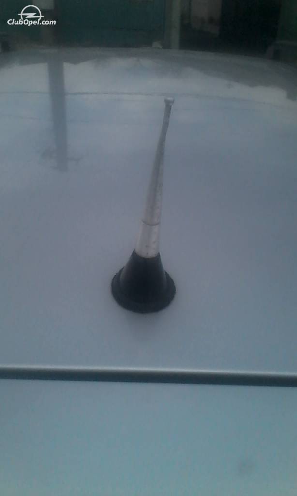

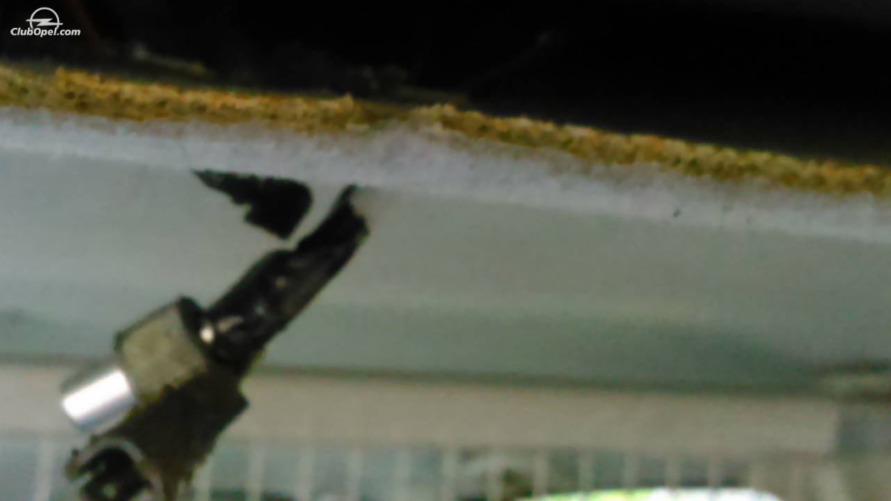

Salut,am o problema cu antena de pe opelul meu astra g si as vrea sa stiu daca gasesc antena la fel pentru a o schimba pe cea de pe masina,o sa pun niste poze:
Aceasta antena sa rupt din suportul negru si e si un pic cam stramba in cap,dar problema e ca nu se mai aude casetofonul pe radio clar si as vrea sa o schimb daca gasesc asa ceva.

genul asta de prindere il am si eu . Am bagat mana printe plafon si tapiterie si am dar o piulita care cred ca trebuie desfacuta ca sa scot si suportul antenei ( ala negru) inca nu am deslusit cum sa desfac piulita aia ca e ingust locul

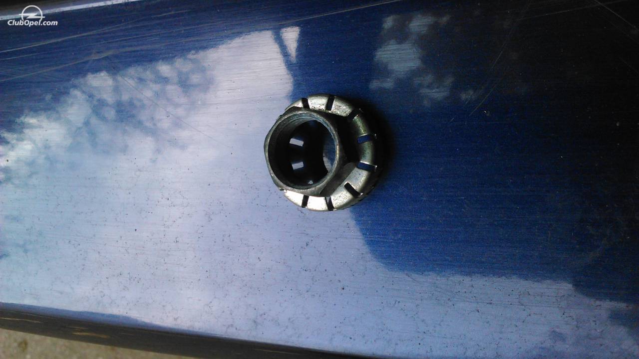

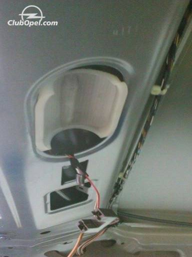

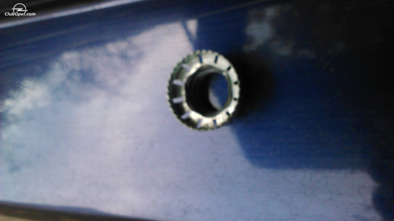

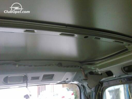

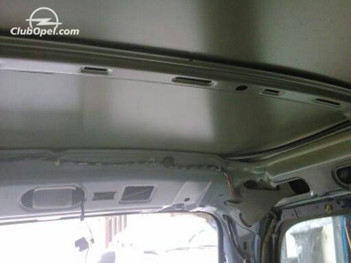

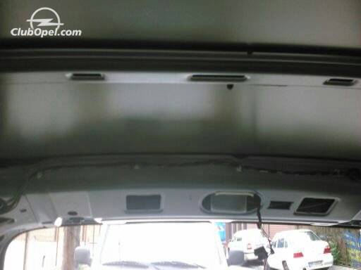

Am avut plafonul dat jos in primavara, nu stiam ca o sa am treaba la antena...
Nu cred ca este suficient datul lampii jos, probabil ca trebuie eliberat plafonul, macar partial, pana la stalpii dintre geamurile spate si golul usilor din spate. Stiu ca am bagat mana in locul de sub antena, era un plastic alb acolo, nu am insistat (si rau am facut).
Cam asa arata in partea din spate cu plafonul dat jos (valabil pentru Caravan). Firele cu mufa care atarna sunt de la lampa.

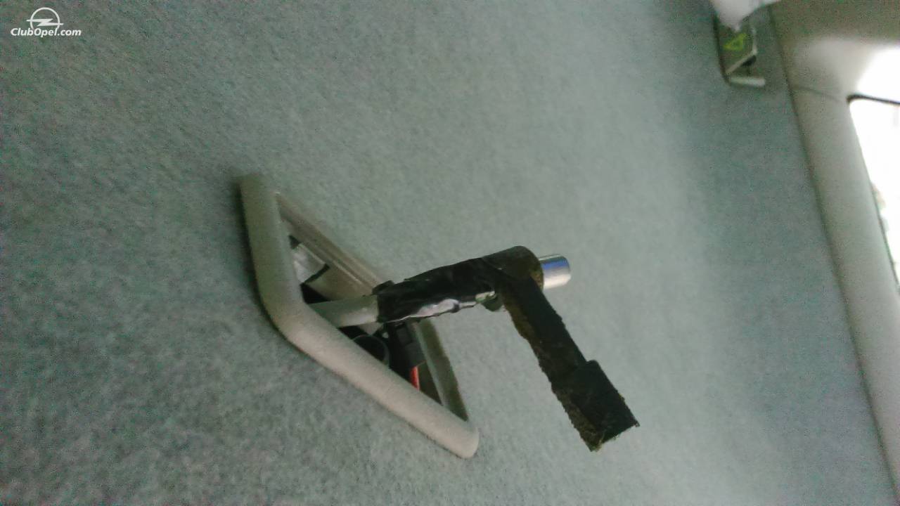

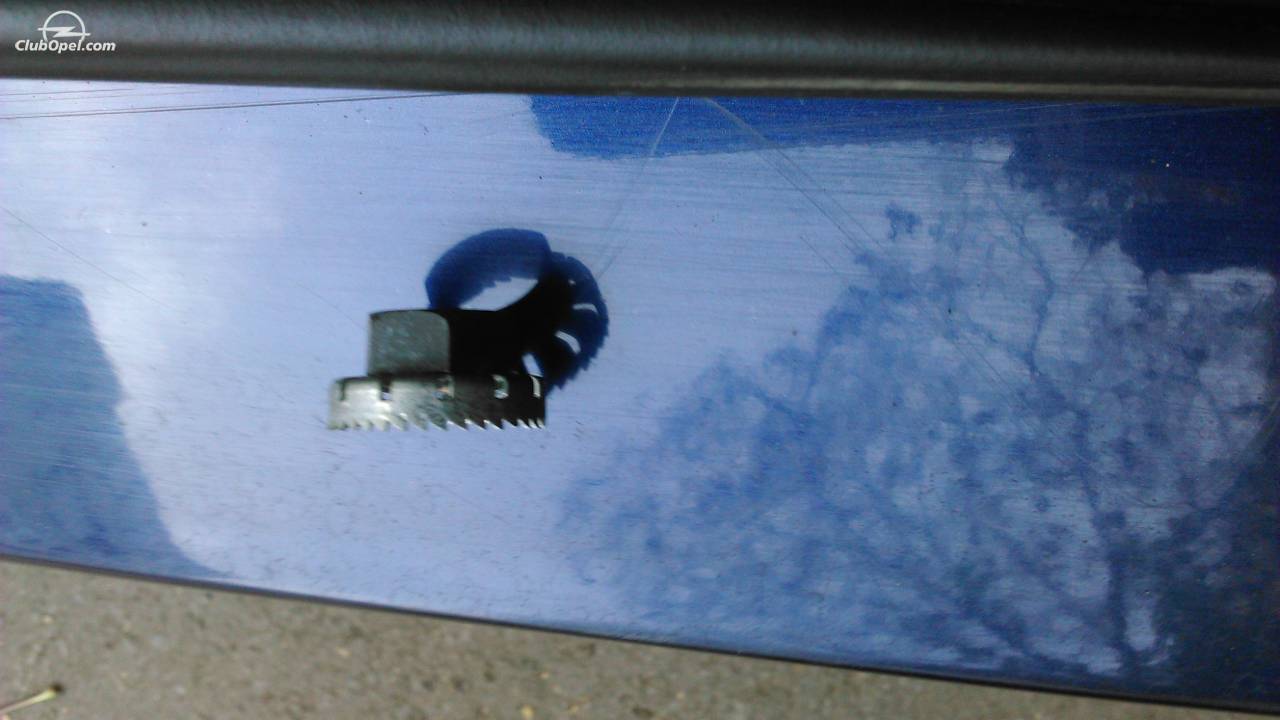

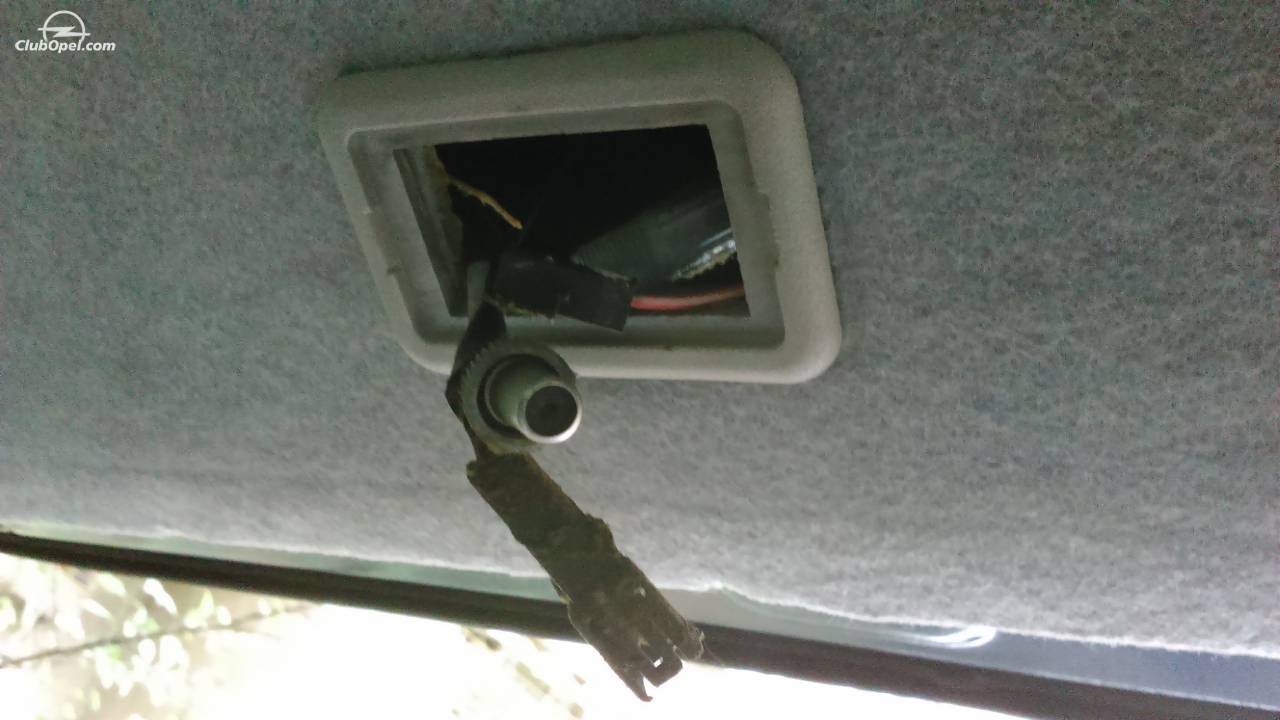

Pentru demontare-montare antena la Caravan trebuie scoase dublurile de plastic care tin tavanul tapitat - de sus, dinspre haion, dupa care cele 2 laterale dinspre geamurile spate. Se scot relativ usor prin tragere de la capete, fiind infipte prin clipsuri in caroserie. Atentie ca lateralele au cate un pinten jos, inspre masca de plastic in care vine montat ruloul de deasupra portbagajului.
La inlocuire garnitura am dat jos capacul ala alb, de plastic - usor, prin strangere, marginile fiind sprijinite pe gaura din caroserie. Cele 2 cabluri trebuie dasfacute, au mufe - cel de antena este cu piulita, cel electric cu mufe mama/tata, cu un pinten de siguranta. Piulita este pentru cheie de 17, se desface relativ usor, trebuind sa fie putin fortat plafonul tapitat pentru a avea loc. Ideala este o cheie tubulara, de se manevreaza cu surubelnita, sa poata trece cablurile prin mijloc. Se scoate piciorul antenei, se monteaza garnitura noua, dupa care operatiunile in ordine inversa. Atentie la clipsuri, sa fie montate in aceeasi pozitie, daca sunt rotite la 90 grade se pot rupe sau nu mai intra, dupa care zdrangane carenajul respectiv.
