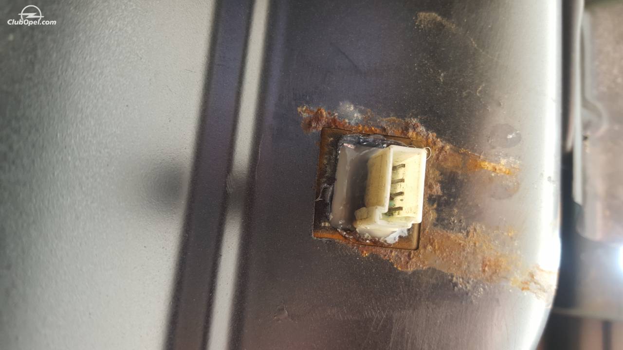

Salutare tuturor! Am si eu o problema cu deschiderea haionului la un Opel Astra H (2004). Microintrerupatorul (este fabricat de Cherry si scrie pe el urmatoarele 6A14) este defect. Stie cineva de unde as putea sa achizitionez doar aceasta componenta fara sa cumpar toata componenta care are un pret destul de ridicat? Atasez si cateva poze cu acel microintrerupator.
http://imagizer.imageshack....00q90/42/xflp.jpg
http://imagizer.imageshack....00q90/59/6h03.jpg

s-a stricat microswichul ala, poti cauta unul sa il schimbi arata cam ca cel pe care l-a pus CipanuH.. si eu am avut problema dar am cumparat de la dezmembrari cu 100 lei toata incuietoarea..noua e in jur de 400 lei.

Am patit-o si eu la Astra H. S-a stricat switch-ul care deschide haionul.
A reusit cineva sa gaseasca doar switch-ul sau trebuie luat cu tot cu clapa care il actioneaza ?

Am vazut pe forum postari cum ca respectivul switch ar fi cam 4 lei nu se specifica daca originalul sau un inlocuitor eu am facut o improvizatie...romaneasca ...ca sa zic asa...respectivul switch nu este decat un intrerupator cum erau la frigiderele vechi becul de interior... am gasit intr/un dvd rwitter stricat un intrerupator pe care l am adaptat si care merge f bine. Am gasit si intr/un mouse vechi ceva ce poate fi adaptat dar e mai mult de migaleala ....oricum se poate face ..In urma apelului de pe forum cineva m/a sunat si mi//a oferit unul original dar la mana a doua cu 50 lei.....acum eu ce sa zic? Poate merge un an, o luna, o zi...speram ca pe forum sa gasesc prieteni/frati intru/suferinta pentru gasirea unor solutii <convenabile>......stiu ca omul la ananghie da oricat sa/si rezolve problema ( si stiu din experienta ca opel_ istii sunt sensibili cu masinile lor) dar parca seamana a jupuit pielea....nu vreau sa supar pe nimeni.......vreau sa/mi rezolv problema dar ...omeneste! Are cineva cunostinta de unde pot lua switch_ul respectiv pana in 10 lei sau daca e nou si original macar sa merite 50 de lei...

Am zis mai sus ...nu il gasesc de cumparat -ma refer la cel original adica produs de Cherry cod IP6K7 eu am demontat bandoul acela nichelat pe care scrie ASTRA 1.7 CDTI am demontat clapeta de deschidere si am inlocuit switch-ul cu unul dintr-un calculator (care m-a tinut un an )iar acum de cateva luni am gasit altul pe care l-am scos dintr-un mouse de calculator avand butonul de actionare in forma de ....inotatoare de rechin...si vad ca tine.E descris mai sus de alt membru cum se demonteaza bandoul.Acum cine nu vrea sa se complice la cca 280 lei gaseste clapeta cu totul noua...sau second -hand 50-100 lei.Alegerea va apartine.

Am gasit problema. Oxidare...
