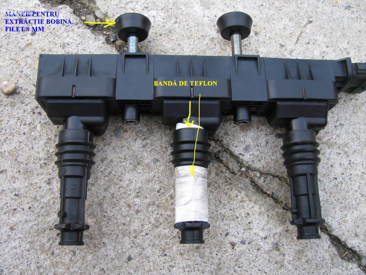

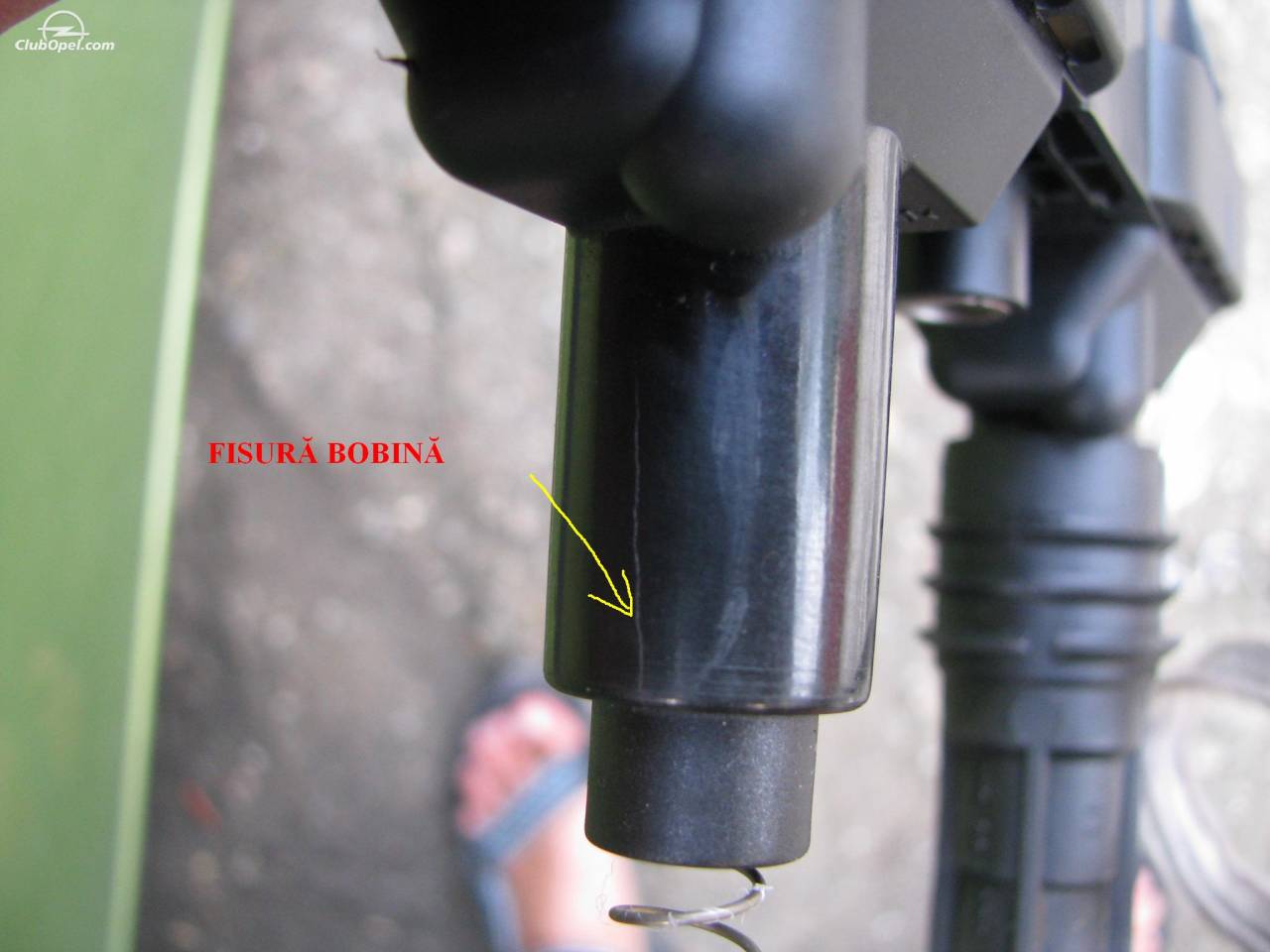

ne poate spune cineva cum se scot acele "tate" de cauciuc pentru a verifica daca sunt fisuri pe ebonita
se trage de ele pur si simplu,sunt prinse cu ceva acolo ?
  • CORBU
  • Mesaje scrise: 1,669
trage fara frica! si roteste usor

am facut si eu testul cu agrafa nu am nici un cod de eroare banuiesc ca trebuie sa scot toate tatele ca sa verific la care am fisuri

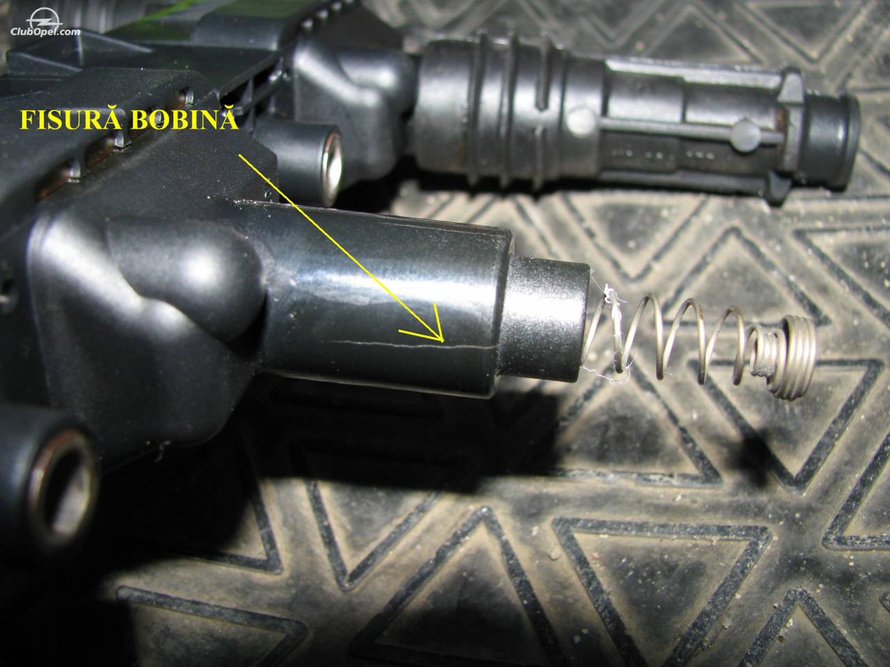

am scos si eu astazi bobina de inductie....am scos cele 4 "tate" dar nu am reusit sa scot arcul acela invelit in ebonita ne poate da cineva mai multe detali despre operatiune

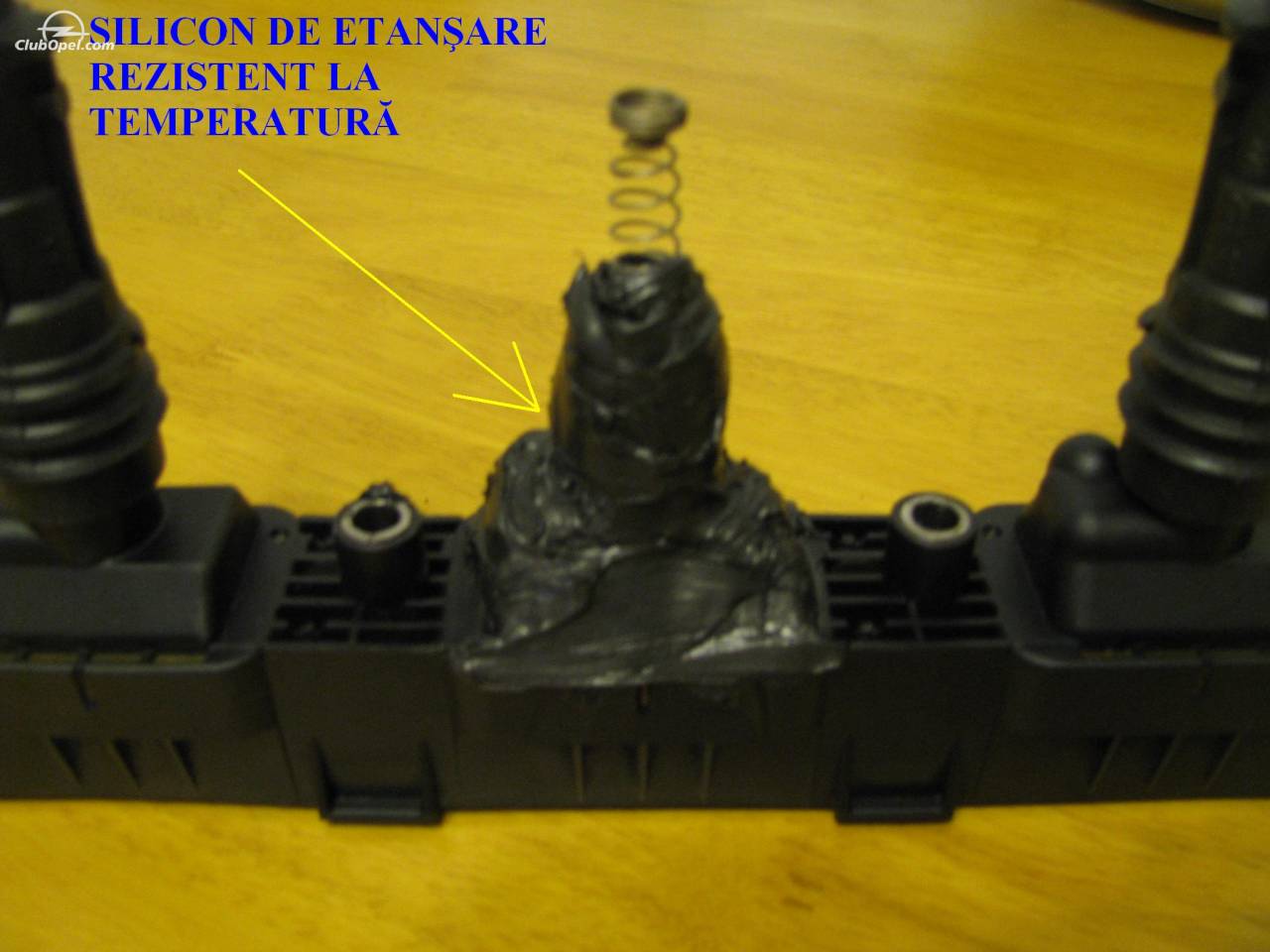

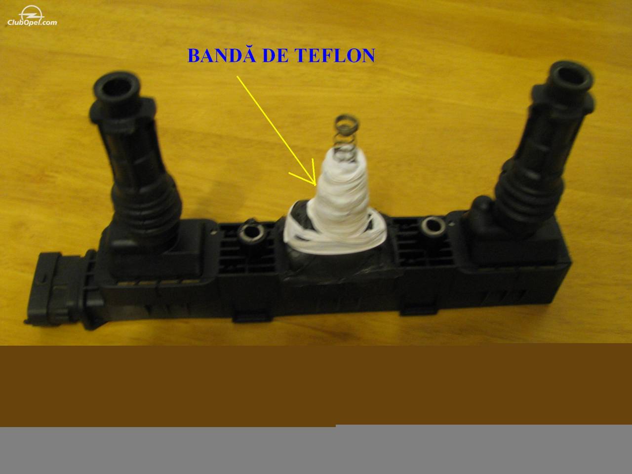

Are cineva idee, "reparatia" cu banda de teflon merge pentru un motor 2.2i (Z22SE)?

Reparatia este fix pix, nu ai nici o baza in masina. Daca pleci din oras trebuie sa ai si un numar de la remorcari.
Mai bine iti iei direct bobina noua, poti sa o schimbi fara sa te duci la service, si ai scapat relativ ieftin (350-400 lei).
Eu am schimbat bobina (Delphi) la 58,000 km si a tinut aprox. 3 ani, pana la 101,000 km. Mi-am luat tot Delphi acum, sa vedem cat tine si asta.

daca reparatia este facuta corect merge va trebuie o bormasina un polizor de preferat un dremel mic si epoxi bison 5 min faceti cu incredere si atentie si o sa mearga

CORBU a scris:da adevarat . ar fi trebuit niste poze . si eu sunt cat de cat in ceata/
Am incercat doar cu teflon. Nu a þinut!
Se curata in lungul fisurii! Eu am folosit silicon negru de garnituri. Nu a þinut decat 10 minute

Orice bobina, odata reparata nu mai prezinta aceeasi incredere ca una noua. Infasurarile din bobina sunt izolate printr-o rasina epoxidica (un fel de lac protector), care in timp, datorita functionarii, se incalzeste, si mai apoi isi pierde proprietatile de izolator, sau se intrerup spirele din bobina. Referitor la condens, mansoanele ("garniturile") respective au si rol de gidare corecta a blocului de bobine, cat si de izolare electrica a blocului de bobine fata de masa autovehiculului. Indepartarea lor ar putea favoriza "furtul" de scanteie pe unele pistoane. Recomand inlocuirea bobinei cu una noua sau second hand, insa doar cu unele de marca, Bosch sau GM. Nu va lasati tentati de pretul mai mic al celorlalte marci, deoarece tot la banii aia ajungeti

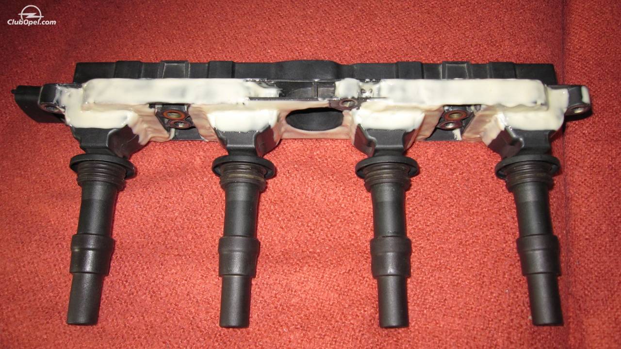

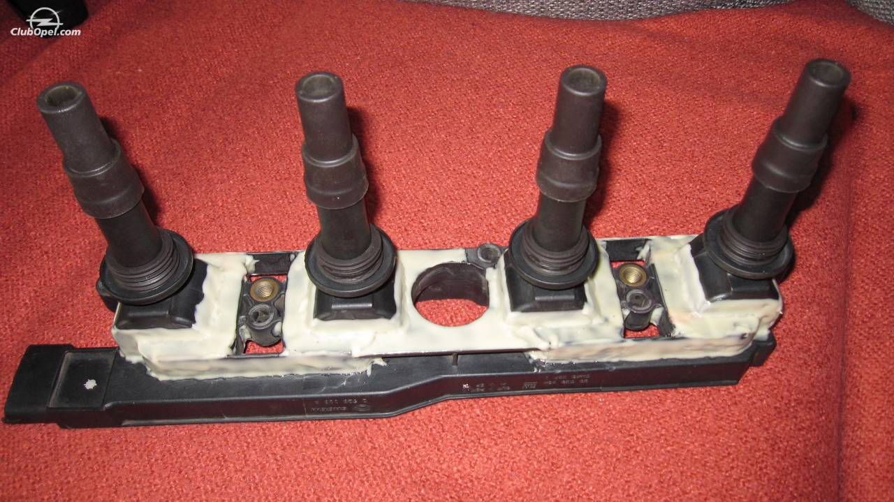

Rezolvat si de mine o bobina de Z18XER, Vectra C. Scobit cu cutitul zonele ce pareau arse/strapunse de arcul electric astfel incat sa iasa o mica gropita. Pus banda de teflon sanitar, din aceea ieftina in gropita, izolat cu ce am avut la indemana, si DA, functioneaza fara probleme.
Ba mai mult, initial se voia o solutie pentru cativa KM, insa de 8-9 luni si undeva la 10000 km rezista fara probleme.

si eu am avut probleme cu bobina. au aparut niste crapaturi in masa de plastic pe unde scapa curent si imi tremura la relanti. am invelit zona cu probleme cu rasina si acum e ok.

Salutari am patit si eu sa imi pice bobina ( astra h gtc 2009 z16xer ) cod P0304 , a mea e delphi 1104082 , trepidat , mers in 3 cililindri , tot tacamul , incercat si metoda cu teflon , initial a mers dar minunea a tinut decat o zi 😊 , azi am repetat operatia de data asta am insistat mai mult cu teflonul , sa vad cat tine dupa care incerc si cu poxipol , epoxy etc , ceva imi zice ca e oproblema si la delphi suspect de ieftina piesa 325 lei , cred ca au umblat la calitate a mea masina am luato la 33000 in 2011 acum am 71000 . ceva imi zice ca o bobina delphi de acuma nu tine atata.

Am rezolvat si eu problema.este foarte usor.sper sa tina cat mai mult
