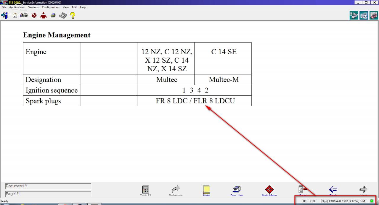

Buna,pentru X12SZ,ce model de la NGK?
  • catastefan
  • Mesaje scrise: 5,918
  • Masina: Corsa 2001 Z12XE
Originale sunt Bosch la motorizarea ta.
De la Bosch sunt FR8LDC sau FR8LDCU sau de la NGK BKR5EK, BKR5EKC, BKR5EKU
Ai aici convertor de coduri bujii http://www.sparkplug-crossreference.com/
