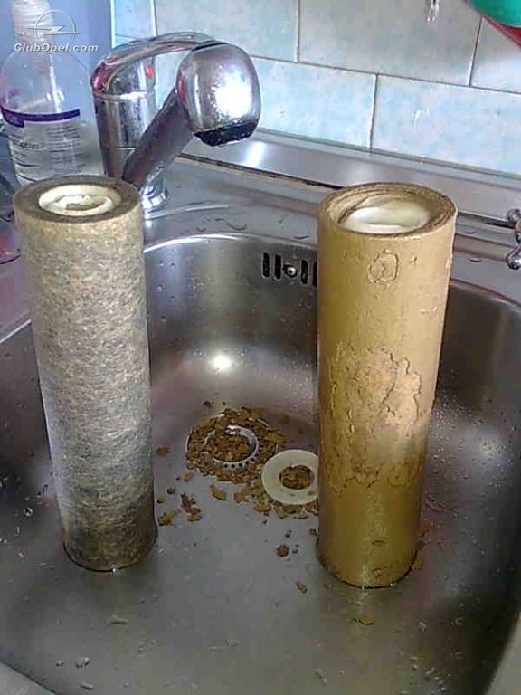

Astazi am schimbat filtrele ( 5 mic, 1 mic, carbon activ ) la mai multe aparate in diferite locatii (urban si rural ).
Am facut cateva poze sa vedeti in ce "hal" erau filtrele dupa 6 luni:
Filtrele sunt cele originale: made in USA
  • deleted-18977
  • Mesaje scrise: 2,331
valeu da asta primul zici ca a filtrat namol non -stop 😊
saptamana asta vorbii si eu cu mecanicul sa le schimbe si la mine.voi pune poze.
filtrele de dinaintea osmozei le-am schimabat acuma doua saptamani,deja imi vine sa le dau jos,asa urate s-au facut.
e dezastru cu apa asta cea de toate zilele.

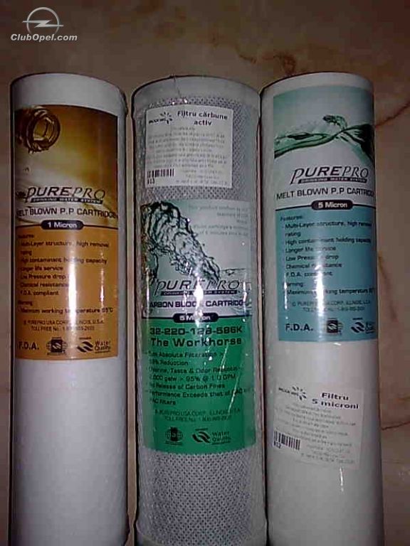

da colega .eu iti recomandam filtrele din prima mea postare din acest topic. poza a 3 din dreapta.2 filtre de 10 zoll pe intrarea principala
protejeaza toata casa ,in cazul meu si osmoza.filtre la 5,10 microni sau pp sau carbon ,depinde ce-ti doreste inimioara.

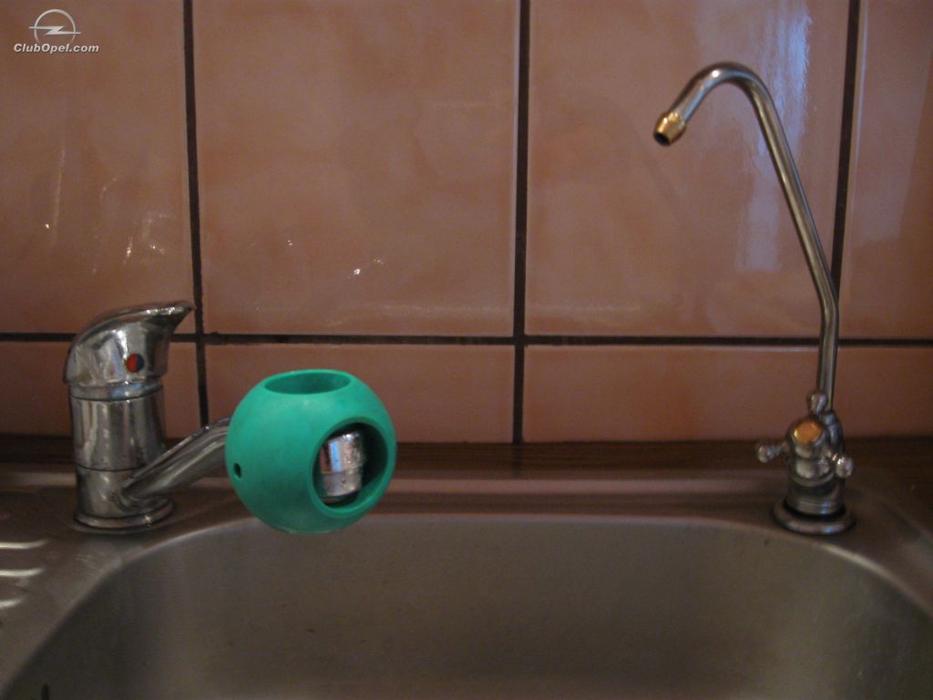

Pentru cei care nu au inteles exact cum se instaleaza sistemul de osmoza mai postez o poza 😉 Acest sistem are robinet separat pentru apa produsa ( apa de consum ).Robinetul se monteaza pe chiuveta langa robinetul de "apa menajera" ( apa care vine din sistemul de alimentare nu se poate numi apa de consum 🙄 - a se vedea pozele postate in acest topic ). Robinetul sistemului de osmoza are si un suport de plastic cu ajutorul caruia se poate monta si pe perete ( in functie de preferinte ), dar cel mai practic ( si estetic ) este pe chiuveta.
@jgyprime se gasesc in comert filtre destul de bune, depinde pentru ce vrei sa le folosesti. Sunt filtre care protejeaza impotriva impuritatilor (gen, nisip, namol etc ) si filtre care protejeaza impotriva "duritatii" apei..lucru necesar mai ales la cetralele termice pe gaz. Nu am inteles exact care dintre cele dou tipuri vrei sa montezi. Eventual ambele tipuri? 🙄

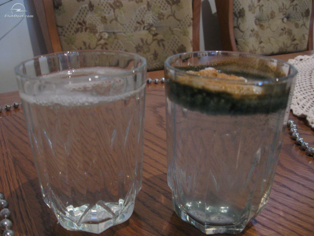

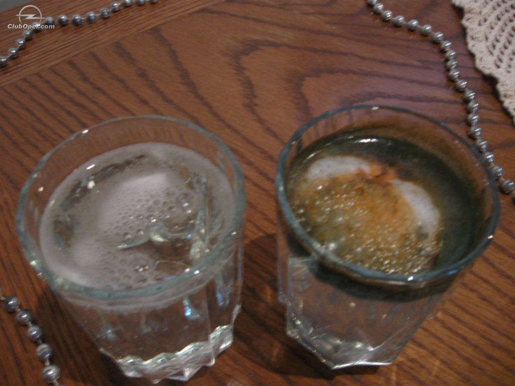

Astazi am avut ocazia sa testez "calitatea" apei dintr-o fabrica din Beclean. Apa provine dintr-un filtru special, pentru angajatii firmei. Priviti si "va minunati" 🙄
  • lucio85
  • Mesaje scrise: 4,964
  • Locatie: Gorj
  • Masina: Astra 2010 a17dtr
ce se afla in paharul din dreapta?
e cumva ulei?
da ceva detalii despre acest test
  • Edwin
  • Mesaje scrise: 5,882
  • Locatie: Bistrita-Nasaud
  • Masina: Zafira 2006 z19dt
Nu stiu exact daca este ulei...sunt impuritatile din apa testata. In paharul din stanga este apa de la aparatul de osmoza, iar in paharul din dreapta apa de la fabrica.

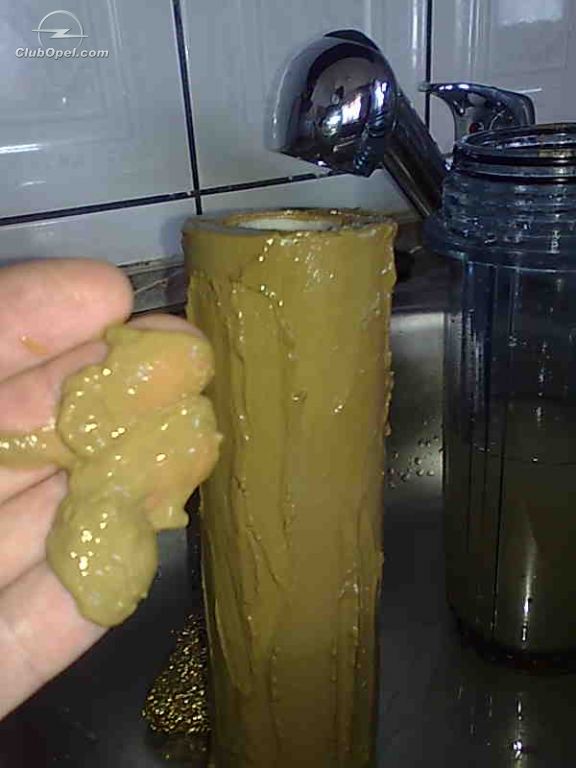

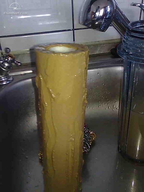

Acum vreo 2 saptamani am schimbat si eu filtrele 1-3 [1, 5 microni si carbon activ] pentru prima data de la instalare [iulie 10].
Alimentarea de la put de mica adincime. Cel de 5 era maroniu dar fara sa aiba cruste sau depuneri pe suprafata / cel de 1 era negru in partea de jos si aproape alb in partea superioara / cel de carbune parea golit 25%.
Filtrele le-am luat de la firma de la care am si sistemul si m-au costat 50 RON toate trei. Am luat 2 seturi sa fie!
Singura mea "nedumerire" la care manualul nu m-a ajutat prea mult: Cel de 5 microni este cel ce se pune in carcasa de filtru transparenta?
L.E.
Merci Edwin, asa l-am si montat! 😃
