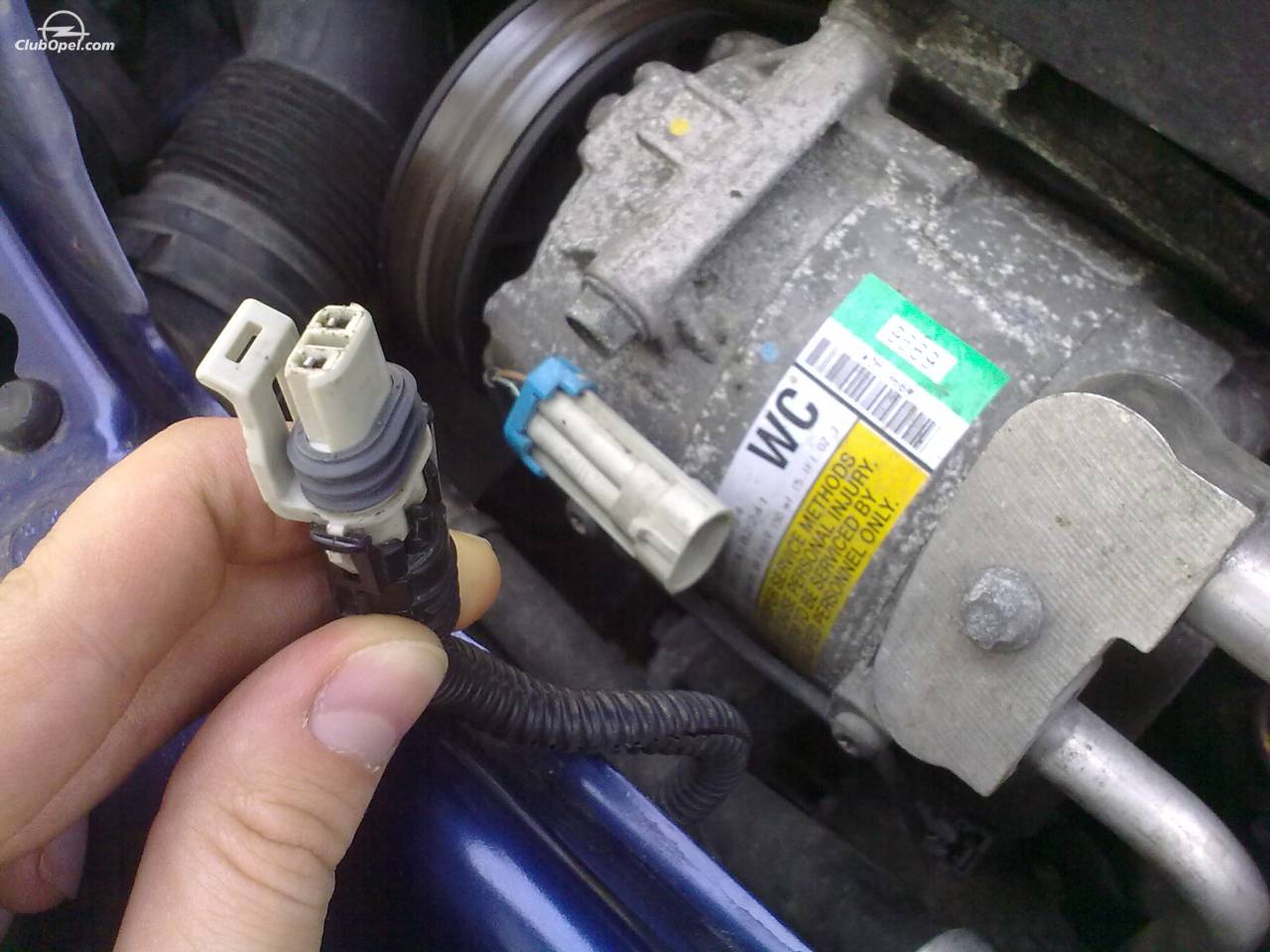

Dupa ce am citit mai multe topicuri incerc sa ma adresez cuiva care, dupa prima impresie, se pricepe.
Masina opel astra h 2004 1.7 cdti....
Problema cu compresorul= climatronic am ramas fara clima
La mecanic mi s-a zis ca fulia compresorului e gripata.

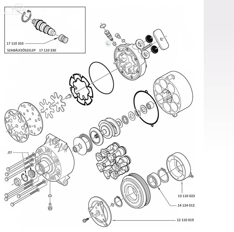

Compresorul e acesta:
Din ce am gasit pe forum ar fi un compresor fara ambreaj. Daca dau fulia jos se poate pune usor inapoi sau trebuie presa? Ce probleme as putea gasi daca dau fulia jos? Compresorul din imagini are bonina cu siguranta termica?

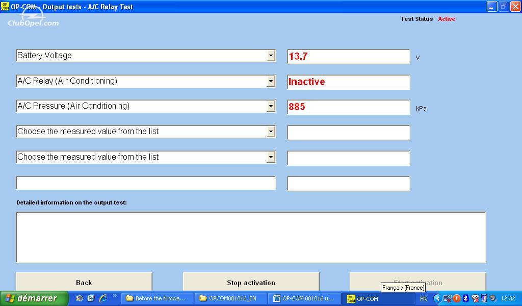

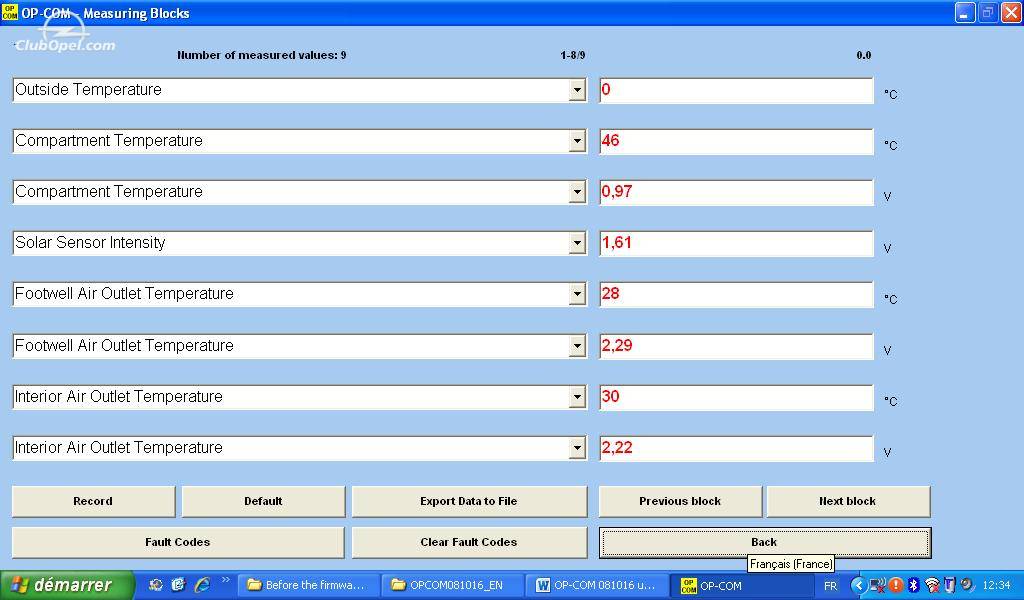

Am pus masina pe op-com si am gasit urmatoarele care mi-au atras atentia:
1. De ce AC relay e dezactivat si nu se poate activa? Pt ca nu are ambreaj compresorul?
2. De ce outside temperature e 0? Unde e senzorul care masoara acesta temperatatura? Dupa cum se vede afara erau peste 30 de grade iar senzorul din stanga de pe grila din fata functioneaza ( am dat pe el cu aer rece de la un compresor si termeratura afisata pe bord a inceput sa scada).
Tot cu op-com am gasit eroarea acesta:
B0290 - Coil Compressor Stroke Control Circuit Low Voltage
(06) - Not present

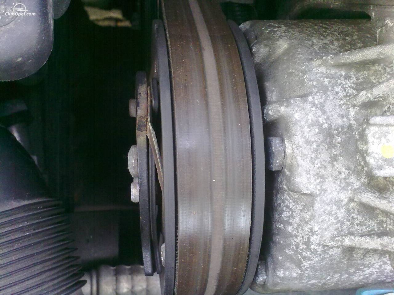

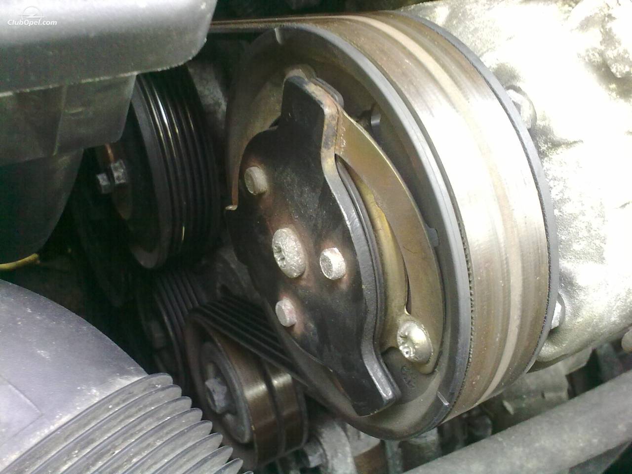

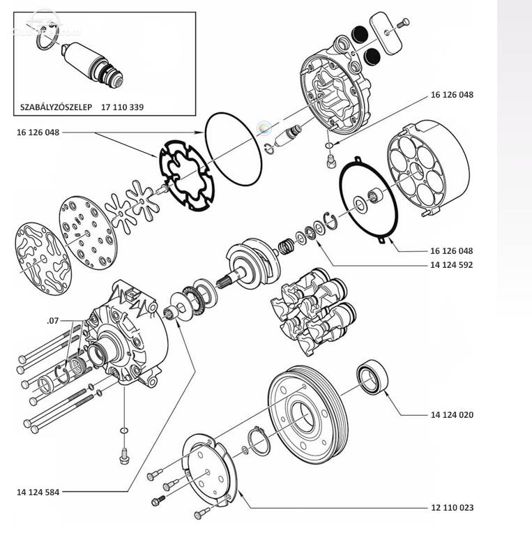

In prima poza apare un compresor cu ambreiaj deoarece se vede mufa de cuplare a bobinei. Nu stiu daca pozele sunt ale tale toate deoarece nu vad firele bobinei si cupla si in celelalte doua cu toate ca, cureaua pare aceeasi. Daca stii sigur ca nu are ambreiaj "ac relay" este corect sa apara dezactivat cu toate ca din ce se vede pare un ambreiaj "elastic".
Daca fulia ar fi gripata (mai bine zis rulment gripat) ar patina cureaua ceea ce s-ar vedea sigur dar asta ar fi valabil la un compresor cu ambreiaj unde fulia este prinsa pe "gatul" compresorului si abia la cuplarea AC ambreiajul cupleaza axul compresorului la fulie..
La un compresor fara ambreiaj fulia antreneaza axul si griparea ar insemna probleme in compresor cu toate ca si aici fulia are un rulment care se poate gripa.
Fara bobina
Cu bobina

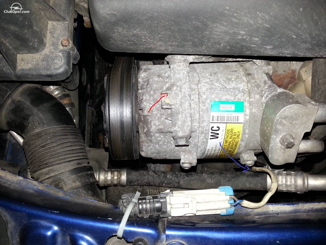

Toate pozele sunt facute de mine la compresorul meu. In prima poza se vede asa pentru ca mufa are o prindere pe compresor (sageata rosie).
Anul trecut am avut probleme cu cablul dintre mufa alba din prim-plan si mufa indicata cu sageata albastra. Dupa cum se observa in poza cablul nu mai e cel de origine. Testat cu un multimetru am gasit ca, acest cablu, are continuitate.
Intrebare: se poate totusi alimenta compresul direct la mufa indicata cu sageata albastra? Sa zicem cu 2 fire de la baterie?

- prima poza din op-com cu releul, ca e normal sa nu fie activ
- din tot acel angrenaj, rulmentul fuliei (cod piesa 14124020 dupa poza trimsa de tine) ar fi cel care s-ar sctrica

Daca acest compresor nu are bobina nu ai ce sa alimentezi la el. Nu stiu ce este cu acea mufa, de unde vine si ce alimenteaza la tine.
La mine compresorul e cu ambreiaj si intradevar are acelasi tip de mufa care alimenteaza bobina ambreiajului. La tine cred ca prin acea mufa se alimenteaza altceva. Daca ai clima si nu AC normal cred ca este alta configurare a instalatiei electrice care comanda ventilatorul si senzorii de temperatura din habitaclu (cel care comanda pornirea si oprirea instalatiei).
Referitor la scoaterea fuliei la mine a iesit f. usor, cu mana daca este trasa perfect spre inainte. Ea este blocata cu o siguranta zegher.

Opcom-ul vad ca "vede" presiune in instalatie, ca sa fie ceva probleme cu senzorul dar totusi ar trebui vazut daca mai exista vreun contact mecanic (presostat) care detecteaza presiunea si care nu functioneaza.

Am verificat si exista o mufa conectata la compresor. In partea din dreapta/jos. Am clima deci cred ca e legata de diferiti senzori. Din pacate nu stiu decat locatia celui din grila din fata-a masinii. Restul nu stiu pe unde si ce sunt. Poate instalez TIS sa vad ce aflu!
Dar intre timp am gasit ca piesa din fata fuliei are un mic joc....e normal? Asa face si la tine?

Da, piesa din fata fuliei, adica platanul, are distanta 0,2-0,3mm pana la fulie, joc ce dispare la cuplarea ambreiajului magnetic.

Am subliniat mai sus ca este un ambreiaj elastic si nu cu disc ca la mine. Sunt mai multe tipuri si de aceea sunt curios daca ai bobina pe compresor pentru ca acel tip de mufa stiu ca se gaseste atasat numai la bobina. Nu am inteles pana acum ce alimenteaza totusi mufa aceea care ai spus ca este conectata la compresor. Stii sigur ca nu ai bobina. Vezi exact unde duce firul acela si care este motivul pentru care ai avut probleme cu el in trecut?

2. Compresor fara bobina: Fulia compresorului este solidara cu platanul, respectiv axul compresorului si se invarte tot timpul. Cupla compresorului este legata la o electrovalva din capacul din spate al compresorului si primeste tensiune variabila intre 5 si 12V, dictata de blocul climatronic din habitaclu.
Defectiunile la acest tip de compresor sunt:
- electrovalva defecta;
- rulment fulie uzat sau gripat;
- rulment interior (in compresor) uzat sau blocat.
NOTA: Compresoarele fara bobina de tip Delphi de pe Opel, au fulie de plastic!

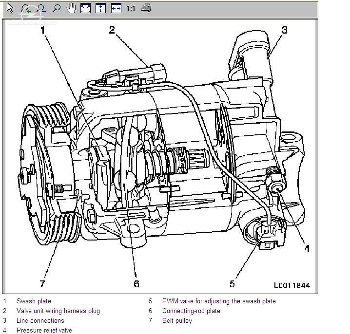

Externally regulated compressor (ECC only)
On the Astra-H with ECC, Opel is using for the first time a compressor with an externally regulated compressor stroke. The swash plate is changed by a PWM valve which is regulated from the control panel of the ECC.
This enables the compressor to be precisely regulated between minimum and maximum output. For this reason, the magnetic clutch can be dispensed with. Compressor oil supply is guaranteed, even when the compressor is operating at minimum output.
Am gasit mai mult legat de acea electrovalva....din TIS

Mai sus am pus un print screen din op-com cu temperatura 0 la un senzor! Daca temperatura ar fi prea scazuta (cea inregistrata de senzori) atunci compresorul nu ar porni! Nu?
