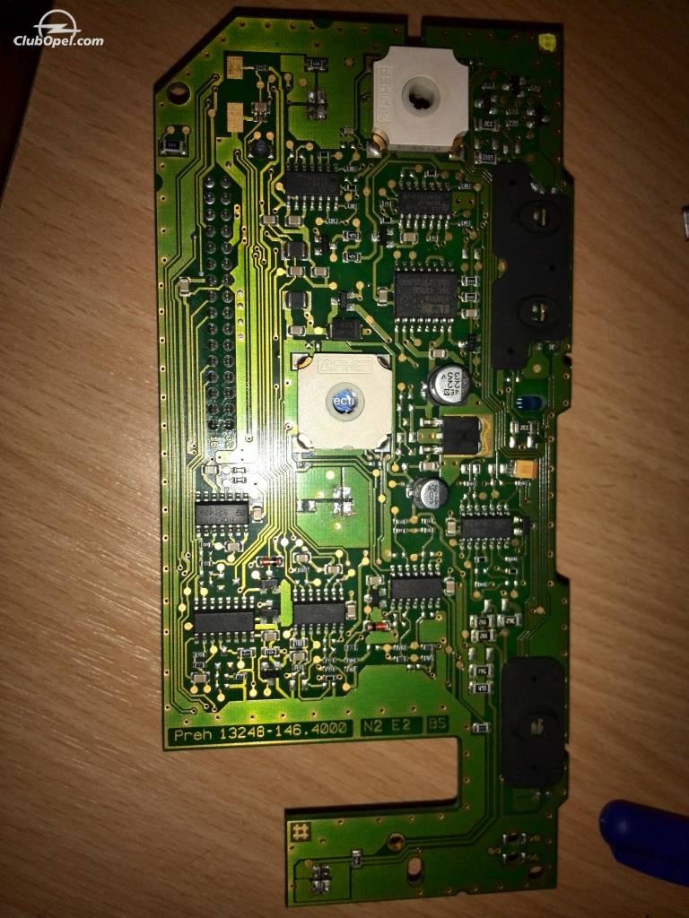

Salut. Am aceeasi problema ca a lui costel19711. Butonul de AC imi arata k a cuplat compresorul, dar de fapt compresorul nici nu porneste. Am verificat sigurantele in fata si in spate si releul (chiar l-am inlocuit cu cel de faruri ceata k e acelasi cod), toate in regula. Daca schimb tot blocul de aer conditionat, atunci imi porneste. E a doua oara cand patesc acelasi lucru....am remediat prin a inlocui tot blocul de aer conditionat. Ideea este ca un tranzistor sau un circuit integrat de pe placa din interiorul blocului AC, nu trimite semnal catre releu pt a cupla compresorul. Am desfacut placa si am incercat sa masor tranzistoarele, dar avand tehnologia MOSFET e cam dificil. Ma poate ajuta cineva cu vreo schema a placii sau daca cineva a mai patit asa ceva,cum a remediat? Am AC Electronic, nu ECC. Multumesc
