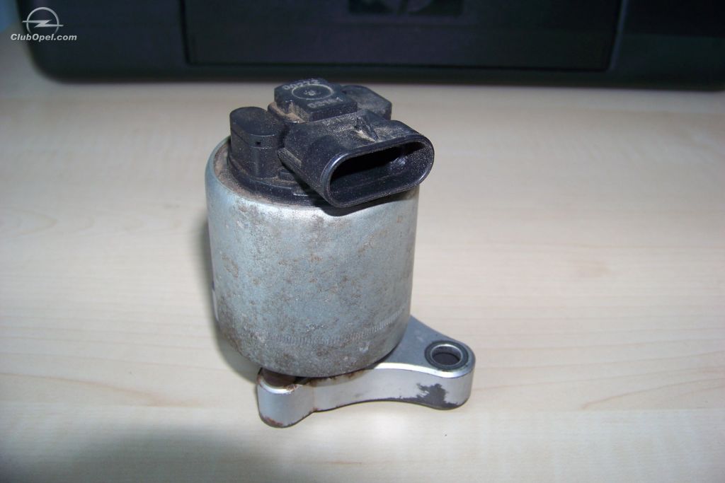

Cred ca are... vezi si tu intre motor si baterie daca are ceva de genul.
Pe siturile de piese scrie la EGR "Pâna la nr. motor: 20AN8144" - posibil sa nu aibe toate Z18XEL, Z18XE....

Salutare, vin cu o intrebare. Am desfacut si curatat clapeta de acceleratie la Zafira mea (Z16XE) dar nu am gasit nici un fel de garnitura intre corpul clapetei si admisie. Din motive de timp si vreme, am pus clapeta la loc asa (oricum trage mult mai bine) dar as vrea sa stiu daca intr-adevar acest tip de motor are garnitura acolo, poate aveti idee si de codul piesei.
In alta ordine de idei, in vara am curatat EGR-ul, si la proba pe baterie, pistonasul iese in afara. Cu toate astea, din timp in timp, masina imi da Check Engine si eroare P0400. In general (din ce am putut observa in mers) eroare apare la folosirea peste 3000 de ture urmata de frana de motor si reaccelerare. Are vreun coleg idee ce s-ar putea intampla de apare aceasta eroare?

Mai ramane intrebarea legata de EGR, cum se face ca valva functioneaza dar masina da eroare, sau poate are lagatura cu altceva...eu nu am reusit sa ii dau de cap inca.
  • taxi43edy
  • Mesaje scrise: 1,176
  • Masina: Zafira 2001 Z18XE
Posibil EGR nu mai lucreaza (in parametrii), chiar daca este curatat, sa nu cumperi unul nou si de proasta calitate, mai bine SH si original, dar la fel ca la corp clapeta pui garnitura noua.
