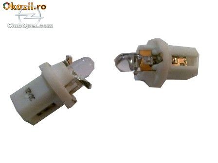

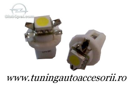

1.Ce fel de becuri sunt cele din ceasurile de bord(t4 sau t5)?
2.Becul din plafoniera cum se numeste?
3.Are cineva montat pe masina in loc de becuri in triple leduri? si daca da cum se vede?
vreau sa imi cumpar leduri sa imi pun ca mi se pare difuza lumina, si vreau ceva mai puternic putin!

mi-am montat eu led-uri in tot bordu...se vede bine . prima oara am avut niste leduri mai slabe si bineinteles se vedea mai slab....dupa am pus unele mai puternice si se vede super...se schimba f usor . gasesti la orice magazin de piese auto led-uri de bord

LGS a scris:1.Ce fel de becuri sunt cele din ceasurile de bord(t4 sau t5)?
becurile astea se potrivesc in bord, eu am avut, dar fiind cam slabe am renuntat la ele, revenind la cele clasica de culoare galbena, se vad f. bine astea clasice.

blondu_kadett a scris:mi-am montat eu led-uri in tot bordu...se vede bine . prima oara am avut niste leduri mai slabe si bineinteles se vedea mai slab....dupa am pus unele mai puternice si se vede super...se schimba f usor . gasesti la orice magazin de piese auto led-uri de bord
Ai putea da mai multe detalii? ce tip de leduri ai pus eventual ceva poze cu bordul seara daca se poate. si cam cat costa toata distractia?
