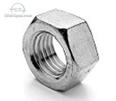

piulita cu flansa:
am inlocuit-o cu o piulita normala:
Asa am rezolvat problema jocului in flanse...

Hmm... stii cumva dimensiunea exacta pt acea piulita? 😊
Acum mi-am amintit ca amortizoarele mele au venit cu tot cu piulite, dar pe o parte au pus tot piulita veche... poate de aceea sta asa ridicata flansa aceea pe o parte.

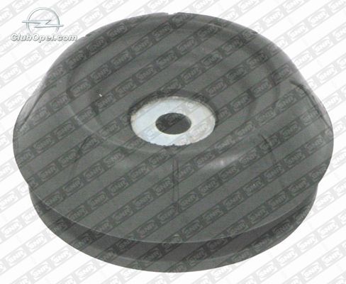

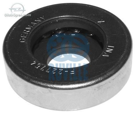

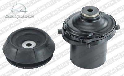

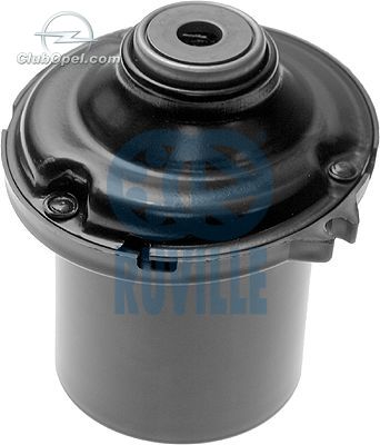

Când am luat maºina acum 2 ani, am schimbat flanºele ºi rulmenþii aferenþi pentru cã era un joc mare în momentul când, cu maºina suspendatã, ridicam de roatã în sus. De atunci am cãpãtat o bãtaie constantã pe faþã, asemãnãtor mersului pe piatrã cubicã (ceea ce pe la noi în Bacãu nu mai existã). M-am cam sãturat de zgomotul fãcut ºi m-am hotãrât sã le schimb din nou. Pun niºte poze cu piesele respective, pentru cã nu ºtiu ce ar trebui sã cumpãr.Daþi-un sfat vã rog. Data trecutã am schimbat doar flanºa din prima pozã ºi un rulment care vine în interiorul ei - poza 3 (cel puþin aºa am vãzut cã au fãcut în service). Care piese din imagini se preteazã pentru astra mea 1.6 16v Z16XE limuzinã, pentru cã de la magazinul de piese au spus cã vin ambele piese din poza 2.
