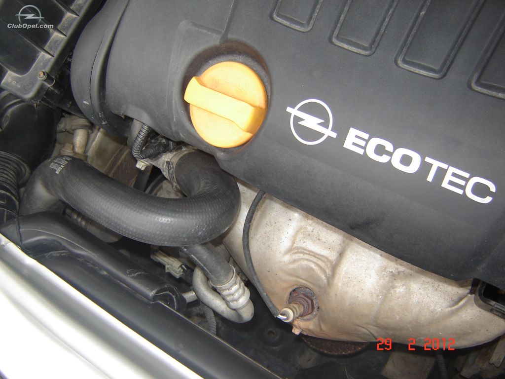

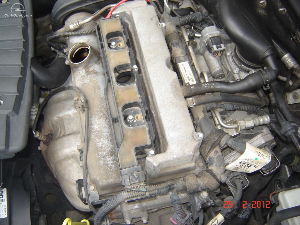

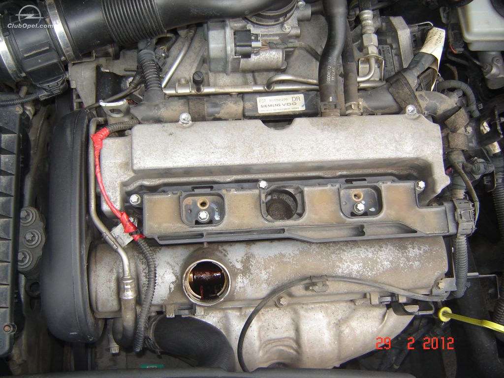

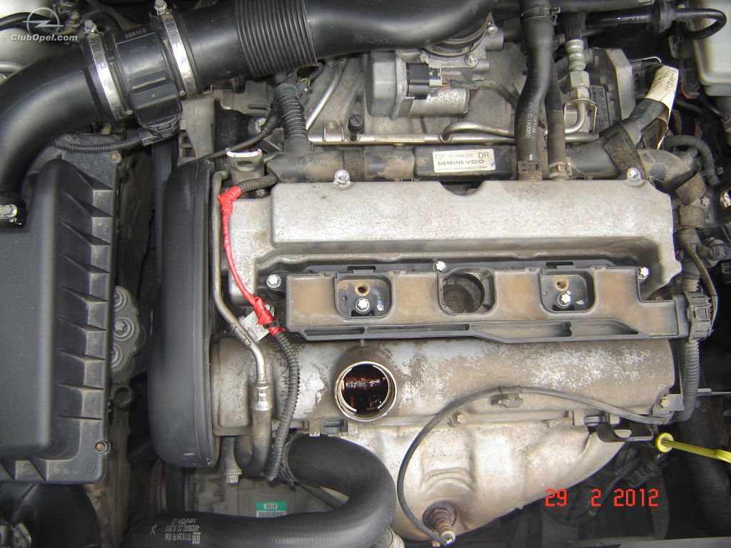

Am aceias masina ca tine cu acelas motor, am sa fac eu poze si o sa le postez, oricum, la 800 euro posibil sa iei tot motorul nu doar un furtun, din poze poate vreun coleg poate sa te ajute cu furtunul respectiv si/sau alte componente, am inteles ca ar fi ceva probleme cu instalatia de aer conditionat
Uite pozele cu motorul
Daca este nevoie, trimite-mi pe pm o adresa de mail si trimit acolo pozele pentru a le putea edita, sa incercuiesti eventual furtunul sau alte piese de care ai nevoie. Daca crezi ca mai trebuiesc poze sa-mi spui.

oauuuuuu ,sincer trebuie sa ma uit mai bine ,e langa ala gros un furtun care vine de sub capacul motorului ,e subtitel si isub capacul motorului e din metal......scuze,mai bine ma mai uit odata !
Din ultima poza ,cea cu capacul,e furtunul din stanga care iese de sub capac chiar in colt ,langa furtunul gros !
