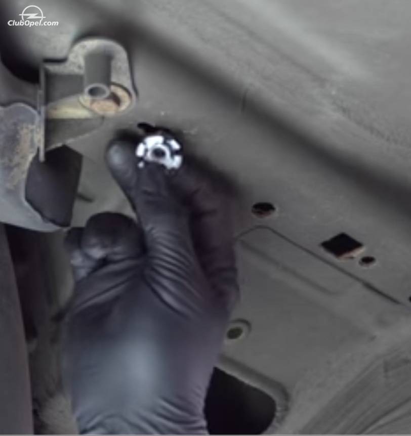

Am luat un carlig pentru Zafira B dar nu am piulita aia speciala pentru prinderea talpii de la carlig. De unde se poate cumpara ? Sau macar sa stiu ce tip de piulita este. Pun si o poza
  • Mesaje scrise: 7,183
Generic, aia e o piulițã cu colivie. Sunt multe forme și dimensiuni, în funcție de aplicație, producãtor...
Nu știu exact cum e acolo...nu poți pune o piulițã normalã, eventual cu o șaibã platã?!
