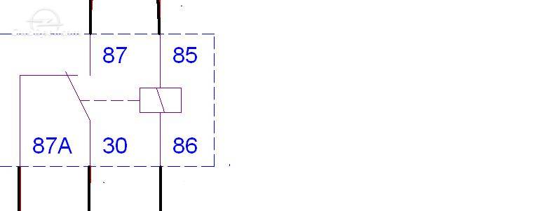

Corect! Senzorii care au codul cu literele JG si JH ,pot confirma si eu astazi ca merg fara probleme pe parbriz normal chiar si pe cel cu tenta verzuie.ATENTIE! Daca aveti doar partea de instalatie electrica din interiorul masini (cu suport releu galben din spatele torpedoului pasagerului din dreapta soferului , tis -K99 ,la montarea celeilalte parti a instalatiei electrice respectiv la montarea releului aferent K98,aflat in cutie de relee de la motor ,trebuie avut in vedere ca schema e gresita in tis,practic pinul 85 este pin de masa,deci se vor conecta invers firele pentru pini 85 si 86 doar la releul K98.Multumesc colegilor pentru sfaturi !O zi buna!
  • Kay
  • Mesaje scrise: 1,080
  • Masina: Astra 2003 Z16XE
nu este gresit in TIS... la releu nu esti conditionat unde pui plus si unde pui minus pe bobina. Legat de releul din compartimentul motor il poti monta linistit langa cel din spatele torpedoului pus in paralel 3fire si 2 fire de la el le tragi catre senzorul de ploaie.

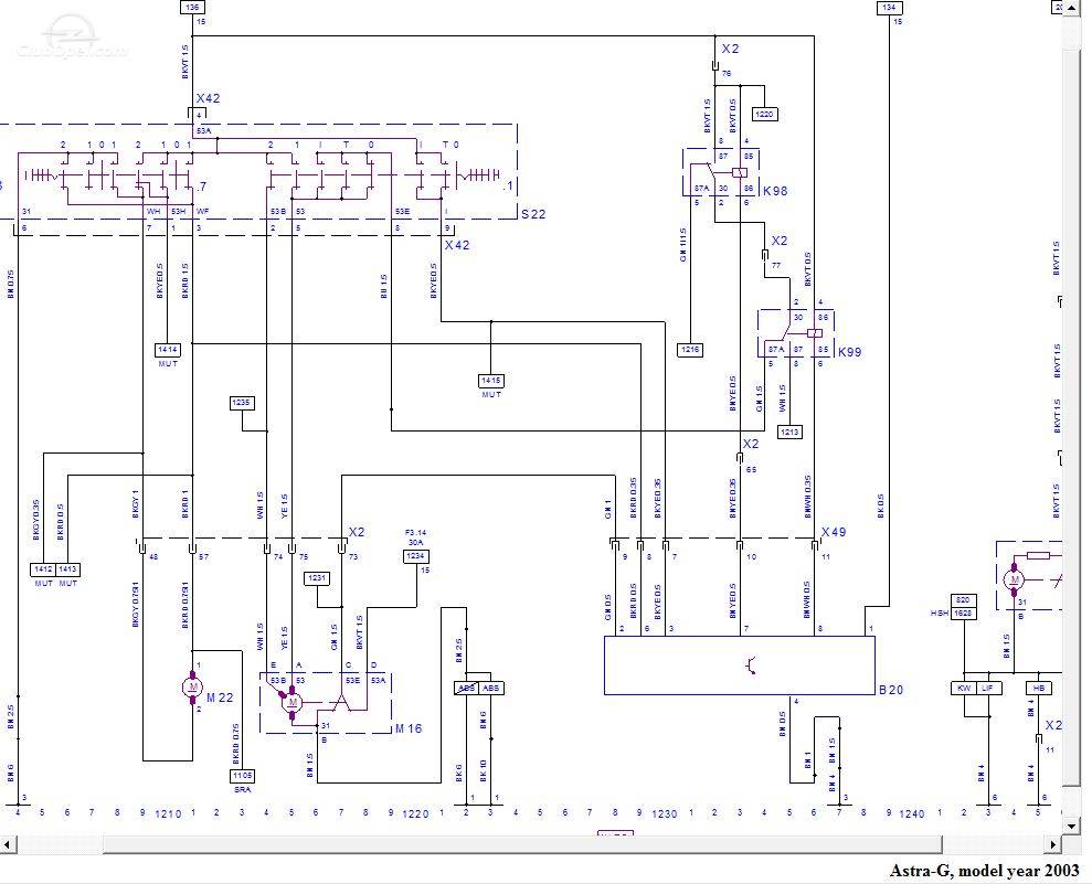

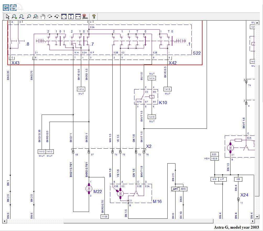

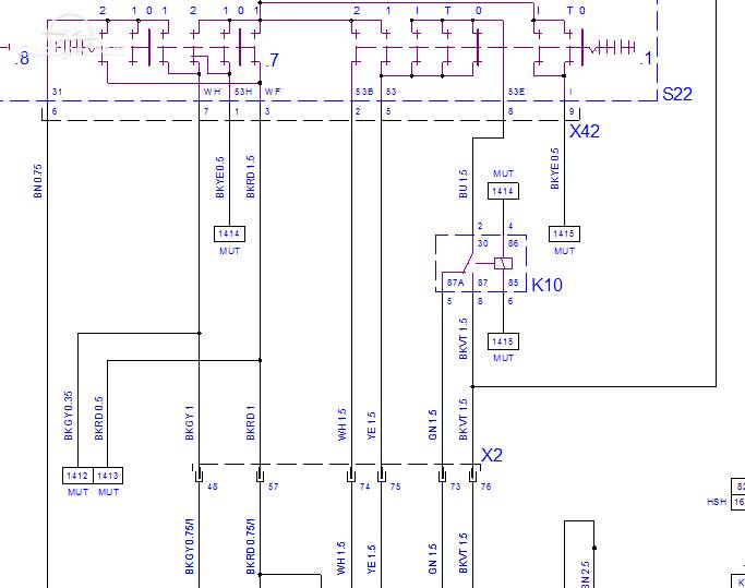

Cu releele m-am lamurit . Cu firul asta nu prea . Uite doua poze din tis la o instalatie cu si fara senzor de ploaie
E un fir albastru care duce spre unu din relee . Acum masina mea are cablat releul din spatele torpedoului iar in mufa x49 am toti pinii care duc spre senzorul de ploaie adica de la pinul 7 pana la 11 . Firul asta in capat il pun in tabloul de sigurante iar celalalt capat unde ?
  • dew
  • Mesaje scrise: 965
  • Masina: Astra 2002 Y22DTR
  • Cont inregistrat: 07 Jun 2008
Pai spune asa, respecta schema din tis ca eu nu am avut cablaj nici in spatele torpedoului de am facut asa.

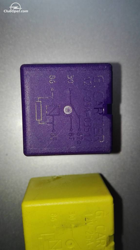

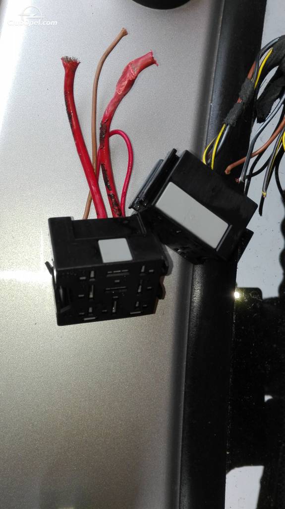

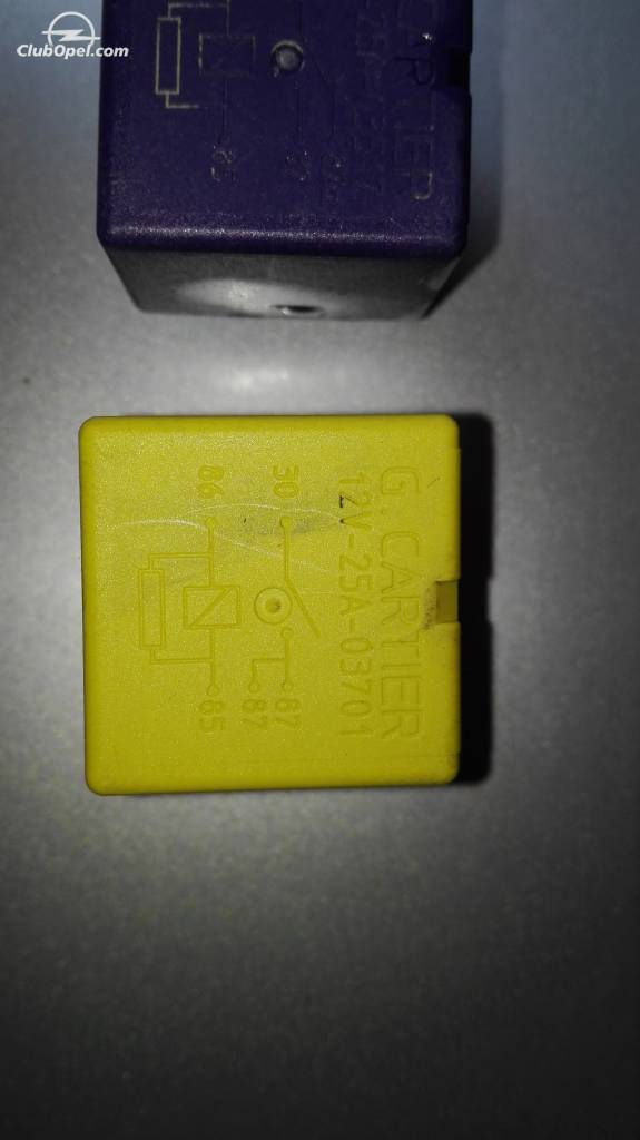

Releul trebuie sa fie de 30 de amperi (oricum trebuie sa scoti releul de culoare neagra pentru primul interval de temporizare ca montajul sa fie functional ) si sa-l folosesti in noul montaj .Poti pune orice relee de 30 de amperi cu 5 lame de contact ,de la orice autovehicul ,in functie si de culoarea soclului ,bineinteles ca sa fie estetic si practic!
Daca are o valoare mai mica se poate defecta in timp releul .
Sa fii atent la grosimea firelor alese :
-pentru 87A---1,5 mm:
-pentru 87-----1,5 mm:
-pentru 30-----1,5 mm:
-pentru 86-----0,5mm:
-pentru 85-----0,5-o,35mm
Sunt doua variante pentru a face montajul functional.una cu fiecare releu aferent ,unul in cutia releelor de la motor ,unul sub airbag pasager,exact linga modulul de verificare becuri arse(varianta pentru astra g) , sau ambele relee conectate intre ele si facut conexiunile aferente (varianta pentru opel omega) .Una este mai complexa ca timp de executie si demontare de piese alta mai usoara .

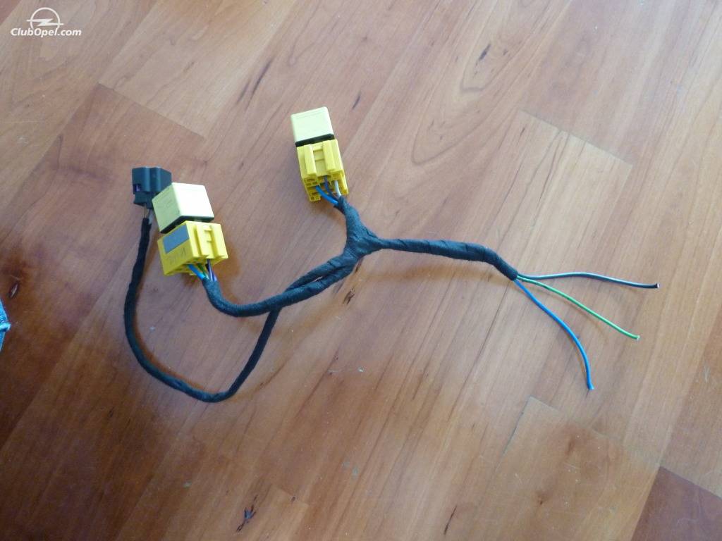

Poza nu imi apartine ,este de pe net ,dar cam asa arata in a doua varianta ,montajul releelor grupate in acelasi loc :

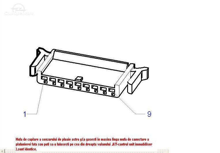

Dar mufa de senzor ploaie unde vine? Nu o vad in poza de mai sus. Si inca ceva senzorul de ploaie astra g are si functie pentru lumina?
  • bobeleac
  • Mesaje scrise: 196
  • Locatie: Vrancea
  • Masina: Astra 2003 y20dth
Nu are functie de comanda pentru comanda luminii farurilor.Ultima poza este de la conectica senzorului de ploaie pentru opel omega b,era pusa pentru ati face o idee cum sa legi releele impreuna, in acelasi loc.Mufa pentru cuplarea senzorului de ploaie este plata :
