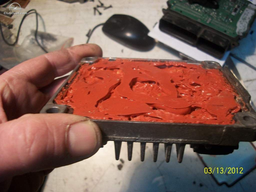

Am sa incerc sa fac un rezumat al operatiunilor pe care tatal meu le-a facut, (nu foarte multe si din cauza unei gripe puternice). Dupa ce a facut mai multe masuratori, nu a gasit absolut nimic in neregula, a sigilat ECU-ul cu gasket negru, asa cum ati spus l-a montat din nou pe masina, unde bine inteles ca dupa ce a mers cam 500 de metri, a aparut aceeasi problema.
A desfacut acceleratia, a facut masuratori si acolo, dar din nou totul a fost perfect. La un moment dat a inceput sa oscileze un releu aflat pe manunchiul de fire care duce la ECU, nu s-a mai aprins matrorul de la motor in bord si numai pornea. La masuratori a gasit usor alterata valoarea de la pinii 29 si masa. Dupa ce a deschis din nou ECU, a miscat cateva fire acolo, pentru ca altceva nu prea avea ce sa faca deoarece nu existau alte valori gresite. A sigilat din nou ECU, iar masina a pornit, insa tot cu problema veche.
Nu a vrut sa incerce sa refaca acele contacte pana nu e sigur, in sensul in care la masuratori ar da ceva in neregula. Probabil si din cauza aparaturii, el avand o lupa 5x, destul de mica avand in vedere ca acele contacte sunt cele scurte, accesul catre ele fiind mai dificil.
Parerea lui este ca aceste defectiuni de la ECU provin din amplasamentul gresit ( pe blocul motor), acesta preluand atat vibratiile, cat si temperatura pe care motorul o degaja in timpul functionarii, chiar daca are radiatorul acela.
Totodata, am reusit sa gasesc problema pentru care interfata OP-COM nu imi citea valorile reale ale masinii, deconectandu-se in momentul in care porneam motorul. Era din cauza cablului USB, care nu avea nicio perla de ferita, semnalul fiind perturbat de catre impulsurile de inalta frecventa de la bobina de inductie cel mai probabil... Dupa toate "evenimentele" petrecute in ultima perioada la masina, ECU a inregistrat urmatoarele erori:

Am sters aceste erori, observand ca indiferent ce as face, atata timp cat motorul este in functiune, eroarea "P0340 - Semnal incorect de la senzorul axei cu came" este detectata. De exemplu, daca sterg erorile cu motorul oprit, se sterge si ea, aparand imediat dupa pornirea motorului.
A intrebat cineva pana acum daca in romania nu exista vreun laborator al firmei opel care sa faca reflow-uri la ECU ?

Sall
Curatire gel din interiorul ECU
Decarbusolv,Acetona,Benzina..Nu am respectat o proportie anume de amestec!
Am reusit sa curat impecabil cu acest amestec dar avertizez[fff.Imflamabil] ca a fost vorba in total de 2 zile
si temperatura de lucru a amestecului a fost cam 30..40 grade.
Acum vine partea mai grea..adica reumplerea cu gel..sper sa gasesc o solutie si ptr aceasta problema.
O zi placuta !

cristichd a scris:sper sa gasesc o solutie
Solutia ideala: http://ro.farnell.com/acc-s...win-pk/dp/1667364
http://www.farnell.com/datasheets/92231.pdf

Ce parere aveti ..din punct de vedere pret/calitate..?
https://www.clubopel.com/lin...win-pk/dp/1667364
sau
RAYTECH - MAGIC GEL 300 - BI-COMPONENT POLYMER GEL, 300 ML PACK
  • liviu2004
  • Mesaje scrise: 2,282
Raytech e firma respectabila pentru produsele de gel.
