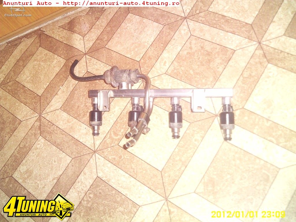

normal daca as fi inversat turul cu returul nu ar fi trebuit sa mearga, nu?
asta este rampa,
care este tur si care retur?
si pe care din ele vine montat acel ceas rotund despre care am amintit mai sus?

Cum privesti imaginea este teava de jos care intra in rampa comuna a injectoarelor ,teava de sus care iese din regulatorul de presiune (ceas cum ii spui) este returul .Ordinea lor(injectoarelor) nu conteaza,pot fi schimbate cum vrei in acea rampa,verificarea se face pe un stand unde sunt montate pe un soi de rampa alimentate cu benzina sub presiune si actionate de un generator de impulsuri care simuleaza comanda data de calculatorul masinii...ideal era curatarea lor si cu ocazia aia se verifica si pulverizarea pe un stand special,operatiunea e in jur de 70 ron si merita fiecate banut.

multumesc pentru informatii,
referitor la acel ceas de care aminteam nu este in imagine ci este montat pe unul din furtune inainte de intrarea in rampa si nu mai stiu pe care din ele, asta e dilema.
