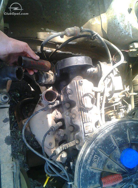

pai nu merge si nu stiu de la ce,ca eu acum am facut pe direct.....il pornesc eu si imi e cam peste mana....am o termocupla buna dar mii sa nu fie releul dus ca dupa cum se vede intr-o poza la mine instalatia de racire trece printr-un releu....
  • constantin87
  • Mesaje scrise: 43
  • Masina: Kadett 1988
  • Cont inregistrat: 12 Oct 2011
2 probleme!nu aici ar trebui sa fie termostatul?unde am eu mana.eu nu am gasit nimic..l-am desfacut dar nimic.

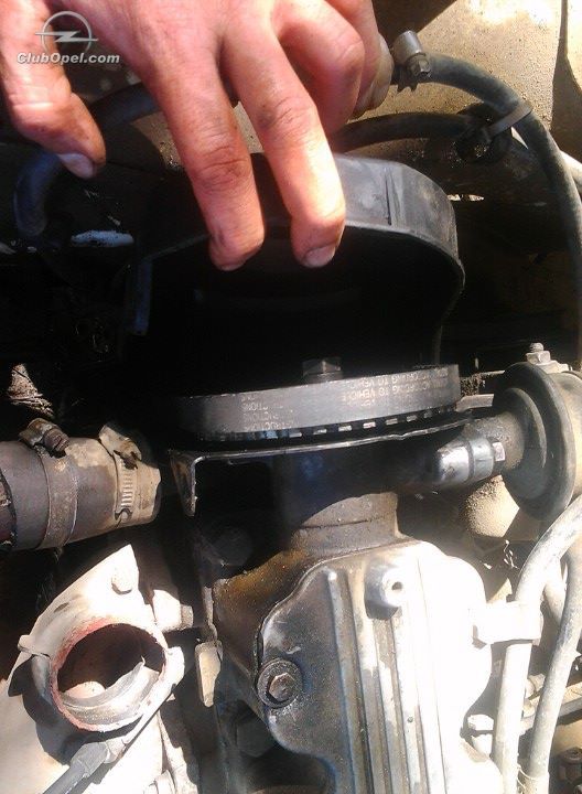

si a doua cureaua de distributie iese un pic inafara nu prea mi se pare ok sa fie cureaua un pic nasoala?ca dupa cum am spus nu e noua am puso doar de proba....uite si poza
