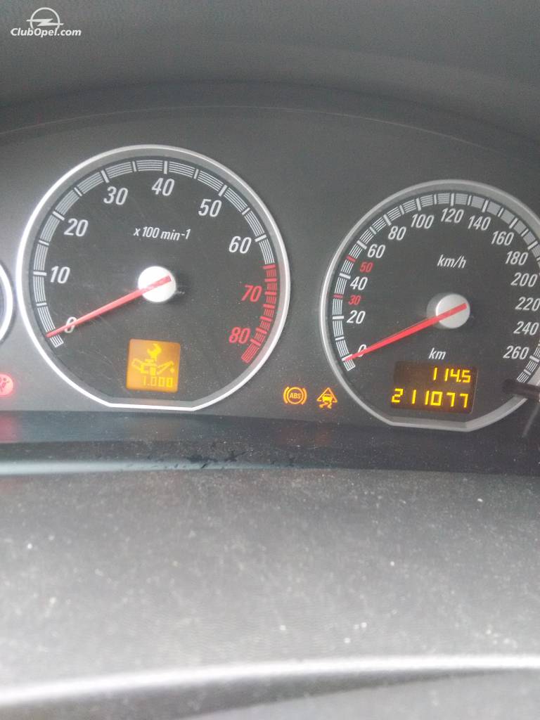

Salut. Are cineva idee ce reprezinta imaginea de pe ecranul mic?
  • john_doe200616
  • Mesaje scrise: 447
  • Masina: Vectra 1996 X16SZR
  • Cont inregistrat: 24 Feb 2015
https://www.clubopel.com/viewtopic.php?t=103226 - din ce am citit pe aici, te anunta ca intr-o mie de km, trebuie schimbat uleiul.
  • samson2_00_2
  • Mesaje scrise: 295
  • Masina: Vectra 2004 F519518
  • Cont inregistrat: 10 Dec 2014
Ms mult. M.am linistit
