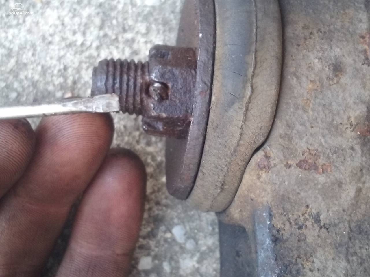

Atrag atentia ca am patit si eu un necaz.Aproape de casa la o curba am auzit rotile scartaind,ulterior volanul nemaifiind pe directia inainte.M-a dus pana acasa,in parcare am virat maxim stanga-dreapta,roata s-a lasat pe o parte,bratul jos,planetara iesita din cutie,ulei pe jos,circ.. Nu au fost semne evidente ca se va intampla asta,fara zgomot prin gropi,la treceri,etc. Ceva banuieli aveam ca trebuie schimbate ceva bucsi pe la bara stabilizatoare,regret ca nu m-am dus..
Dupa cum se vede in poza,s-a retezat surubul de prindere a bratului in fuzeta,nu stiu de cat timp era asa,dar dupa rugina.. In toamna a fost desfacuta in service fuzeta pt. alte reparatii.,iar in iarna am refacut unghiurile la schimbarea rotilor,fara sa se observe ceva.L-am scos l-a cald,pe partea cealalta,(a fost loc de prindere piulita)

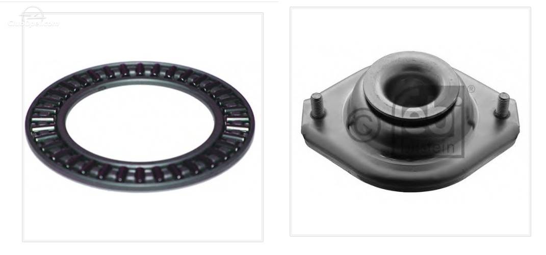

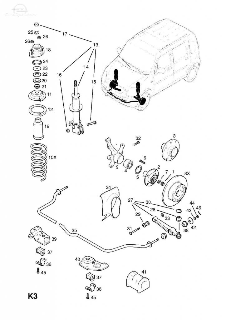

Salutare , cat de curand intentionez sa ma bag in reparati cu suspensia fata , cap bara , pivoti , bascula , bucsi .. si pe partea de amortizor sunt un pic in ceata , am tot citit una alta pe aici si ma gandesc sa umblu si la flanse , de cumparat am vazut ca se gasesc doar flansa si rulmentul , dar din cate am vazut mai sunt niste garnituri pe acolo , imi poate spune cineva ce contine mai exact flansa noua , are sau nu deja rulmentul si restul de oringuri , ma refer la componentele de la nr 19 la 26 (se recupereaza cele vechi , vin la pachet cu noua flansa ?, niste informatii mai detaliate ar fi binevenite , multumesc
  • PL500
  • Mesaje scrise: 1,151
  • Locatie: CURTEA DE ARGES
  • Masina: Agila 2001 z12xe 1.2i
Am schimbat si eu flansele + amortizoarele, cu exceptia protectiei 19 despre care nu-mi
mai amintesc deloc daca a venit sau nu cu amortizoarele noi (oricum, nu am comandat-o separat)
restul pieselor le-am refolosit din suspensia veche (nu aveau uzuri - a trebuit doar curatare si gresaj).

Flansea ce este , doar capacul ala de tabla ? sau contine si alceva , rulmentul etc ?
  • PL500
Contine o bucsa masiva din cauciuc, de fapt acea busa de cauciuc se uzeaza (taseaza)
si joaca in suportul de tabla.

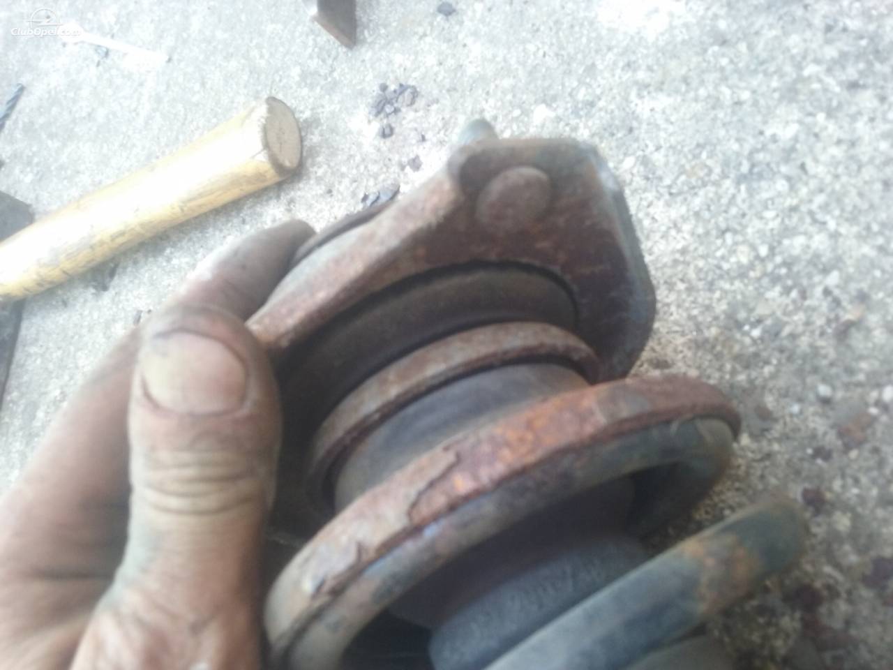

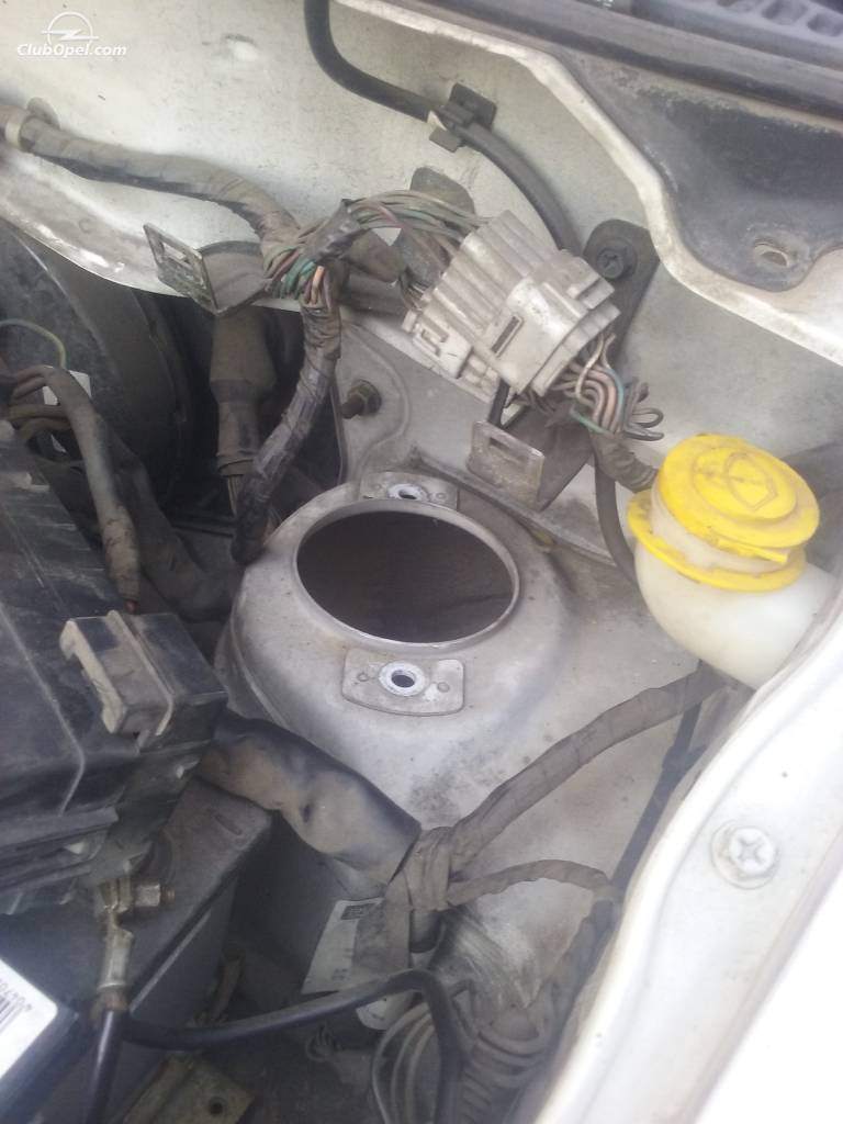

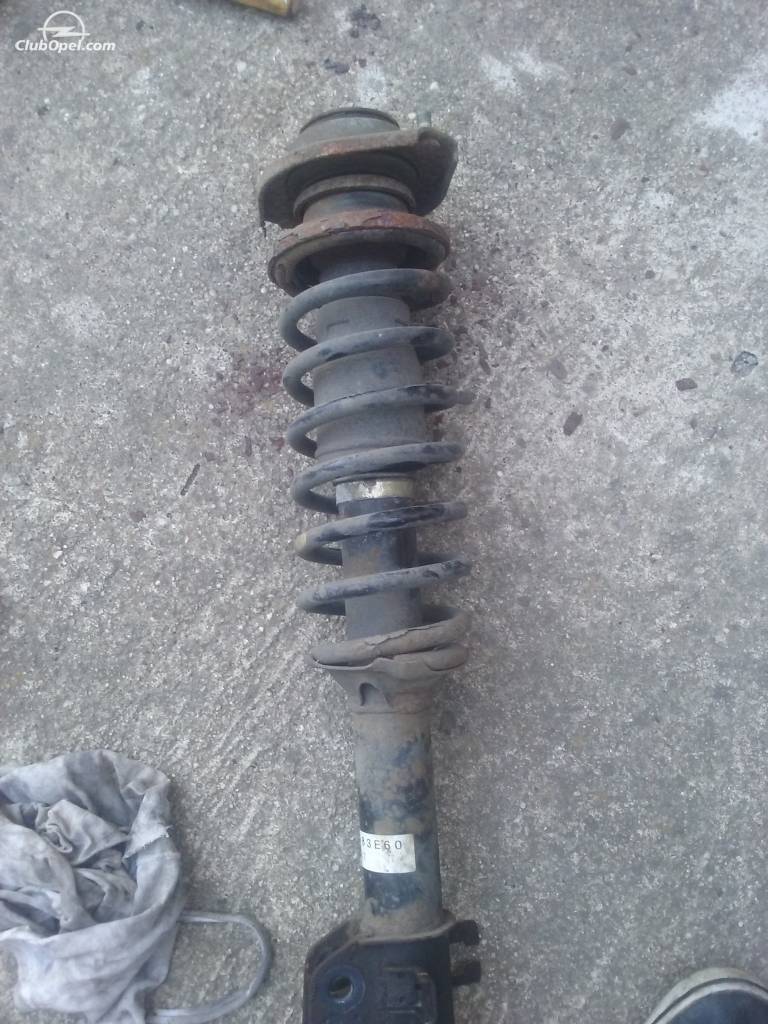

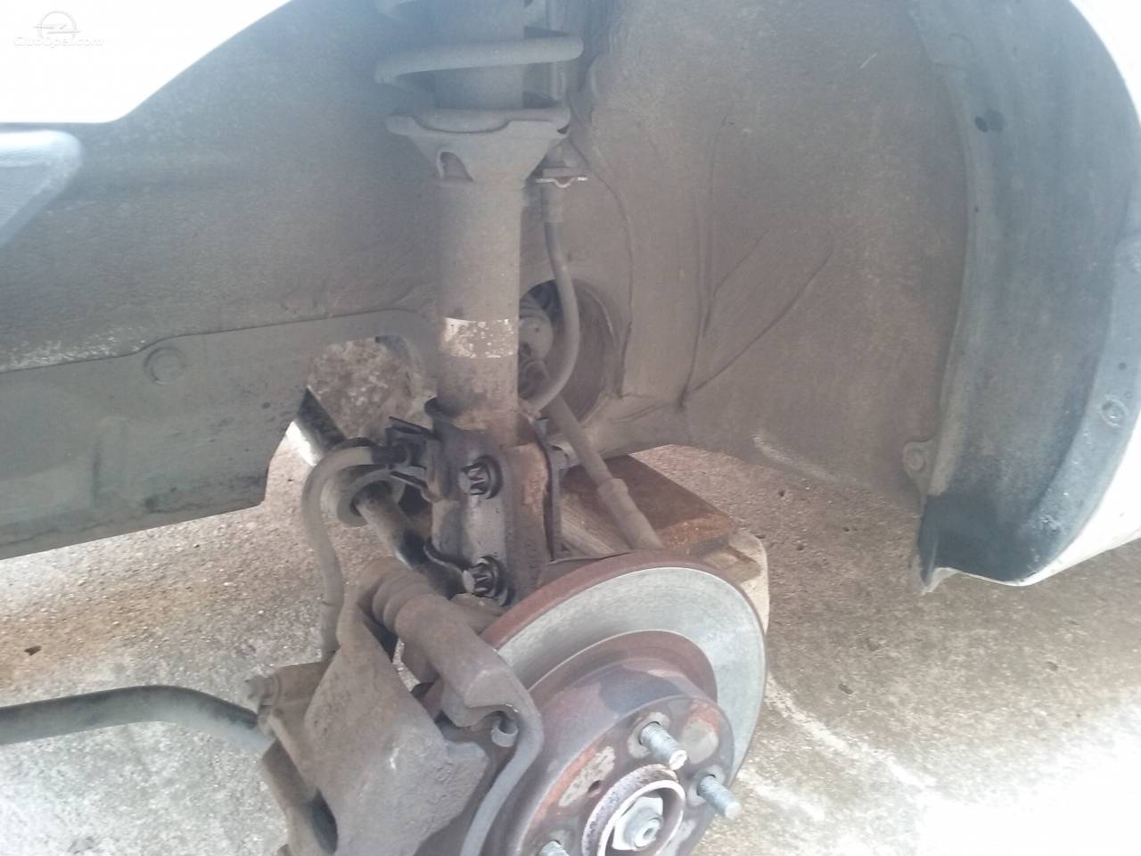

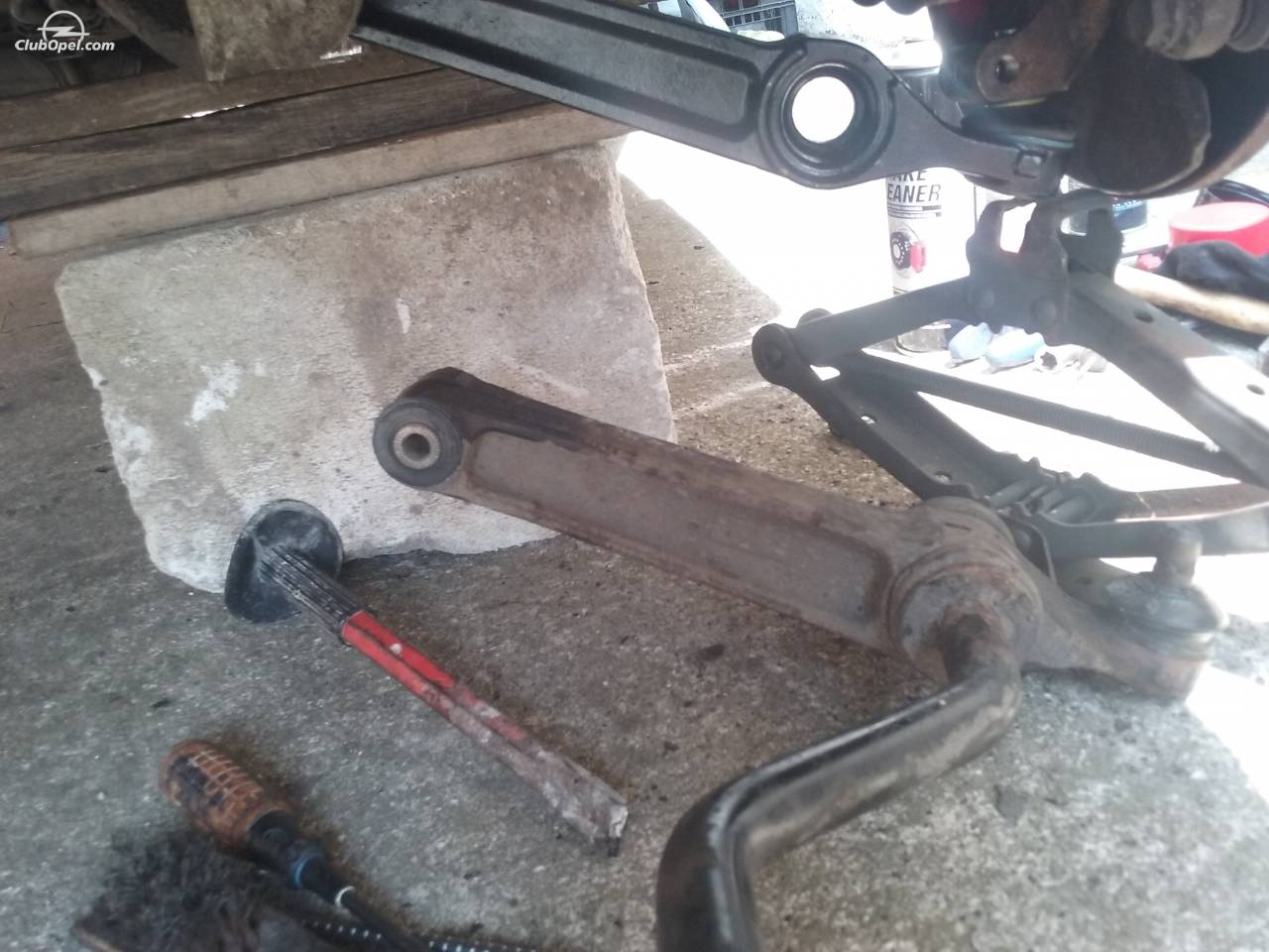

Dupa cum spuneam , azi m-am apucat de tot ce tine de suspensi , bucsi , bielete , capete de bara , bascule , asadar am inceput cu basculele , scos roti , am inceput cu suruburile ce tin bara stabilizatoare si am lasato in jos , apoi am desfacut surubul din etrier ce tine bieleta de la bascula , pe stanga sa desfacut usor , pe dreapta ceva mai greu , nu am reusit sa scot stifturile ce tine contra la piulita de la bara stabilizatoare ,
asadar a trebuit sa o las asa si pe stanga si pe dreapta , apoi a trebuit sa le tai cu o daltita facuta dintr-o surubelnita mai otelita
in sfarsit , dupa am putut sa desfiletez piulitele si sa curat de rugina si mizeri filetul , sa o pot pozitiona la loc , dupa ce am fixat noile bascule
atentie , cand se scot pivoti din etrier trebuie sa o faceti cu grije sa nu smulgeti planetara din cutie , eu nu prea am avut probleme prea deosebite la demontare
dupa ce am scos piulitele , am bagat burghiu de 4 ca sa elimin resturile de stift ...o fi bine ..o fi rau , o fi fost de 3,5... nu stiu
dupa operatiunea bascule m-am apucat de schimbat flanse , asa ca am desfacut cele doua piulite de sus , apoi cele doua de pe etrier
am dat jos ansamblul amortijor arc , si m-am apucat sa il desfac ,m-am chinuit ceva timp , deruginol , cheie inelara de 18 si hex de 8 parca
in fine am reusit sa desfiletez piulita , am scos flansea , nu mi sa parut a avea cine stie ce diferente ,vechea flansa fata de cea noua , orcum ma cam plictisisem , si nu m-am uitat prea in amanunt , dar problema cea mare am intampinato cand am vrut sa montez totul la loc , ce ma frapat , a fost faptul ca atunci cand am desfacut piulita , pistonul de la amortizor sa retras....
http://www.youtube.com/watc...;feature=youtu.be
intrebarea mea , Cat este de normal sa faca asa ? , jumate sta afara , jumate inauntru , cu arcul strans , nu pot sa il montez la loc
