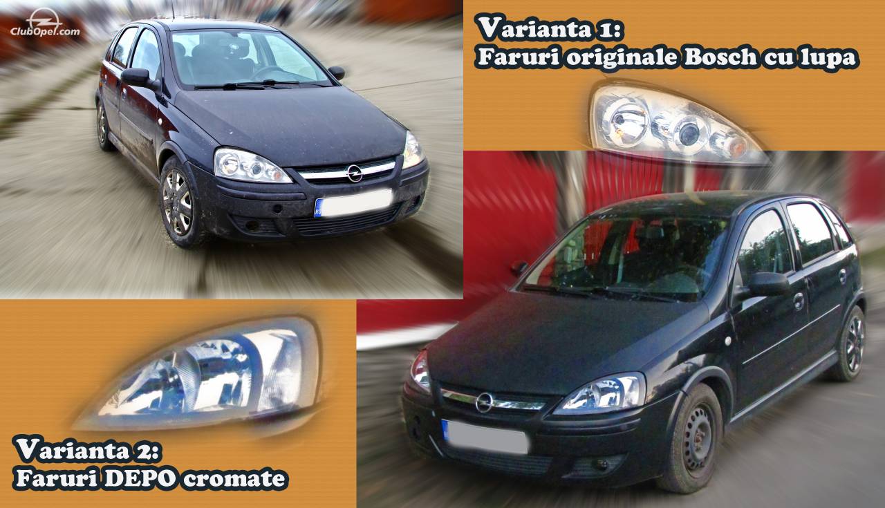

Am montat ieri faruri fãrã lupã pe Corsa mea care avea faruri cu lupã execrabile și cu luminã fantastic de slabã pe faza scurtã. Cred cã lupele au devenit opace, nu pot sã-mi explic.
O datã cu aceste noi faruri de la Depo și inserție de negru pe delimitarea dintre faze am o luminã mult mai bunã și mã simt mai în siguranțã pe șosea! Vouã cum vi se pare aspectul noilor faruri fațã de cele vechi?
  • danpet
  • Mesaje scrise: 1,149
  • Masina: Corsa 1994 C14NZ
Aspectul conteza mai putin,important e sa dea lumina buna si sa nu-i orbeasca pe cei din sens opus.Cum,unde le-ai reglat?

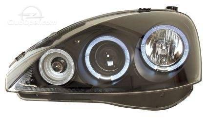

Salut! am si eu o problema cu pozitia la faruri cu Angel Eyes. 1 din cele 4 Angel Eyes nu merge deloc si inca 1 palpaie (trage sa moara)...are cineva faruri la care le-a schimbat led-urile de la Angel Eyes sau care a mai avut probleme cu ele?
  • Pandelik
  • Mesaje scrise: 40
  • Masina: Corsa 2002 Z12XE
  • Cont inregistrat: 05 Feb 2014
Ma poate ajuta si pe mine cineva cu un raspuns? Asta in cazul in care ati mai intampinat aceasta problema sau daca stiti vre-o schema ceva la acest model de faruri.
  • danpet
Cred ca lipsa vreunui raspuns este ea insasi un raspuns...Trebuie consultata de un electrician/electronist.
