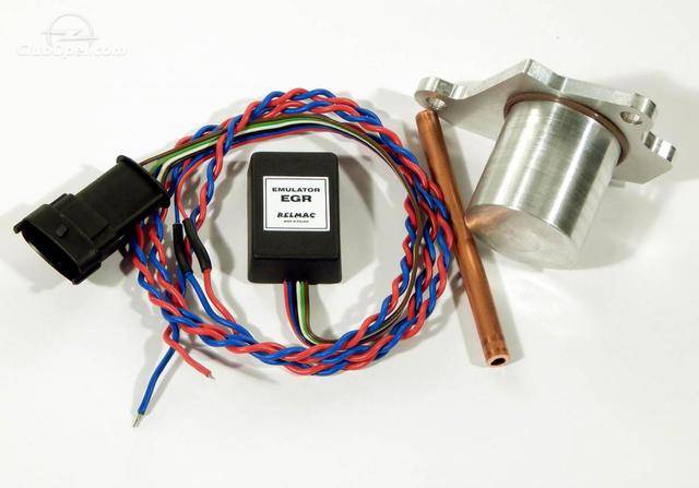

Salut, si eu am probleme cu egr-ul, am Y20DTH din 03.2005, Zafira A, ultimele loturi.
Are un egr electronic cu motoras, de fapt acel motor e un electromagnet circular activat de calculator si are si un senzor de pozitie ca sa verifice pe unde este.
Desi am curatat de mai multe ori, de fapt defectul e la bucsa de bronz sinterizat prin care trece axul clapetei ce actioneaza gazele. Ca sa repari ar trebui de fapt schimbata bucsa si vazut daca axul are uzura, eventual rectificat.... destul de anevoios si costisitor. Nu se defecteaza electronica, ci ramane axul intepenit in diferite pozitii.

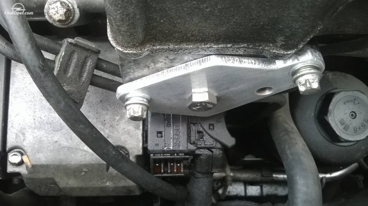

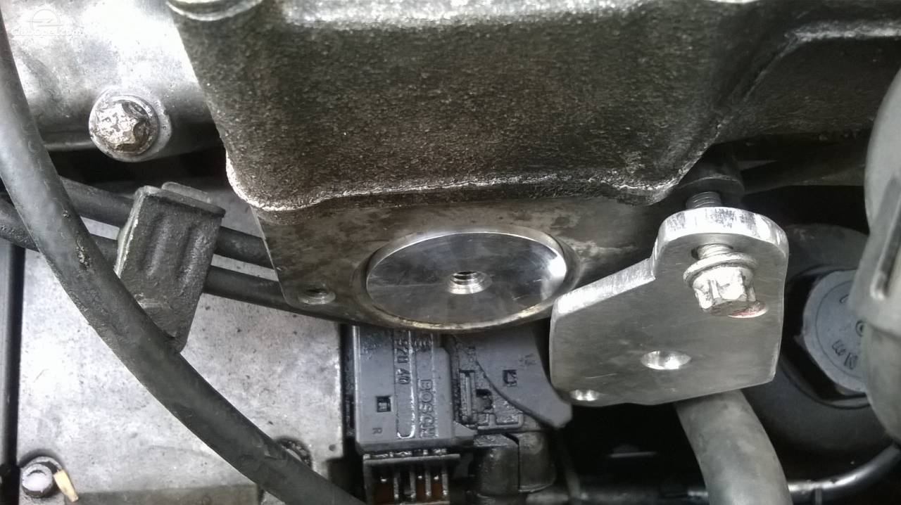

acum am scos de tot acel EGR, am facut pe strung o piesa rotunda care intra in locul egr si pe cota exterioara am taiat o placa de aluminiu de 5mm grosime si am pus-o peste dopul rotund.
Ca masina sa mearga a fost nevoie sa las mufa de pe EGR, acea parte care contine senzorul de pozitie. Masina functioneaza acum in Limp-Mode, adica se tureaza pana la 2600RPM. se tureaza normal, trage de rupe, doar ca nu depaseste aceasta turatie.
e clar ca trebuie scos din soft, dar ma gandesc ca acum calculatorul nu citeste pozitia senzorului.... am auzit ca exista un montaj care se pune in locul EGR pe mufa ca sa pacaleasca calculatorul ca si cum e un EGR montat, adica la anumite valori de comanda se raspunde cu valoarea de reactie asteptata de calculator... un montaj fantoma...
Intrebarea mea este: A auzit cineva de acest montaj? Stie cineva schema? Are vreun rezultat in sensul ca sa nu mai trebuiasca resoftat/eliminat din soft EGR-ul?

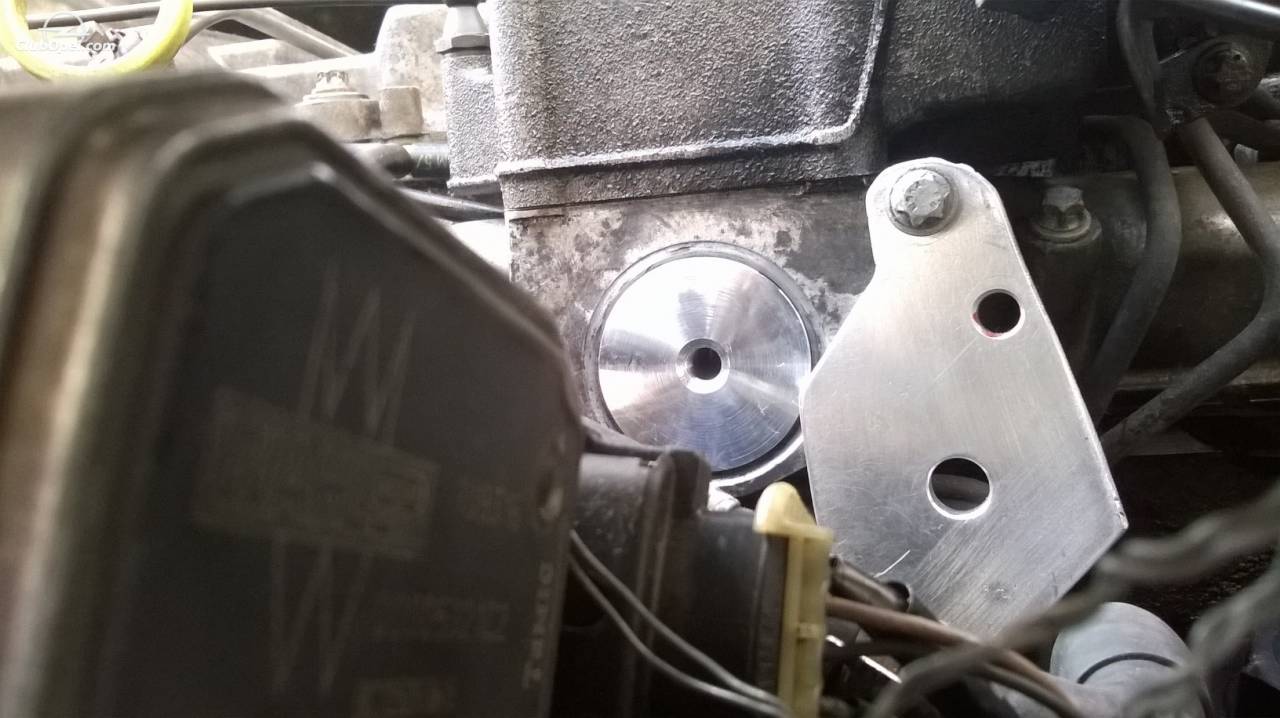

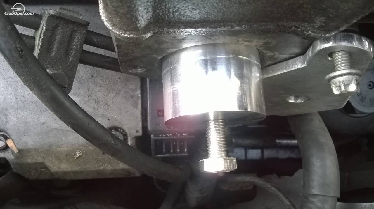

https://goo.gl/photos/Atekyx2nZAEUqrYC6
Eu am invatat la scoala diverse despre electronica... orice senzor poate fii in esnta masluit cum vrea muschiul tau... poti sa-l faci sa exporte date si de pe luna daca asta vrei...

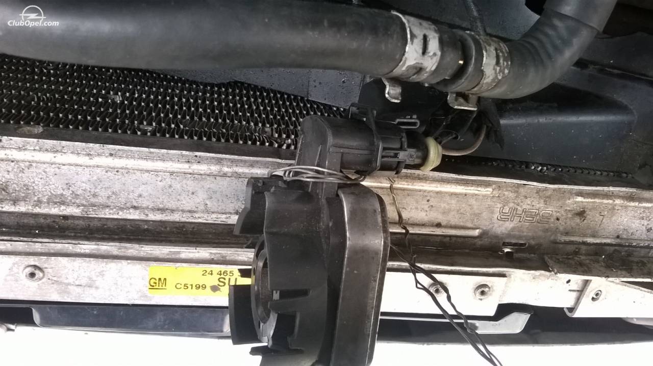

azi am aplicat metoda hard.... am taiat EGR-ul in 2 parti... adica am scos motorul de pe partea mecanica... fizic a fost nevoie de bomfaer ca era sudat axul...
am pus si poze in link.. ca pare deja o situatie de cioplit lemne...dar functioneaza ca o scula germana...
motorul l-am pus la loc pe mufa si astfel nu mai are motiv sa planga calculatorul ca nu are encoder EGR...
in acest caz merge tot in LIMP-MODE....dar consuma ca purceaual la troc nebauta apa 2 zile de vara... adica 13,5L/100km in oras gol....

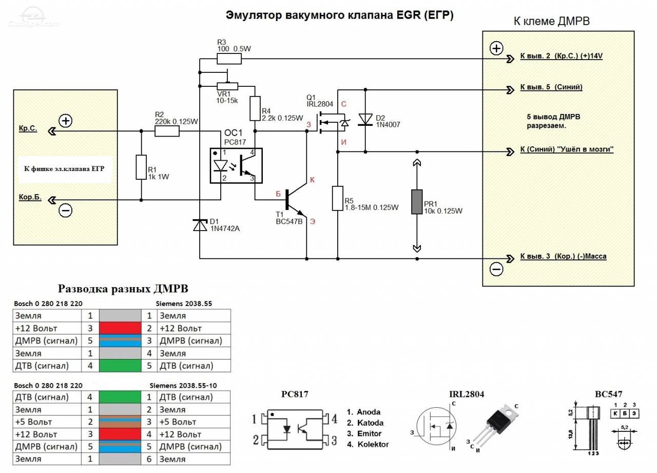

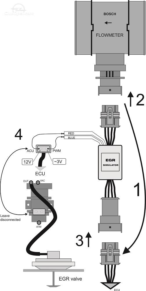

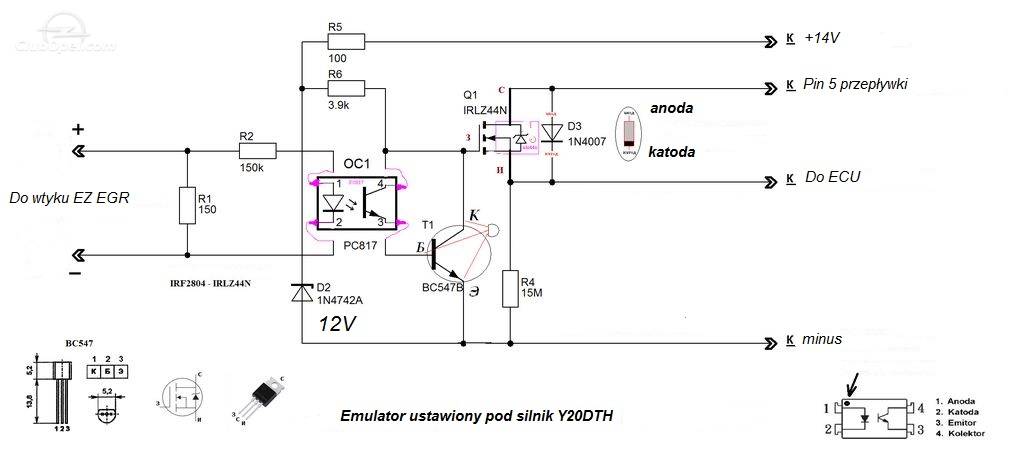

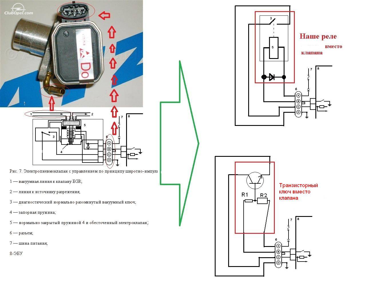

tot de pe net am mai sortat cateva scheme, care ar trebui sa modifice valorile dintre debitmetru si egr analogic, in asa fel ca masina sa nu isi dea seama ca e lipsa valva egr... de testat, poate s-a jucat cineva si ne spune ce rezultate a obtinut.
