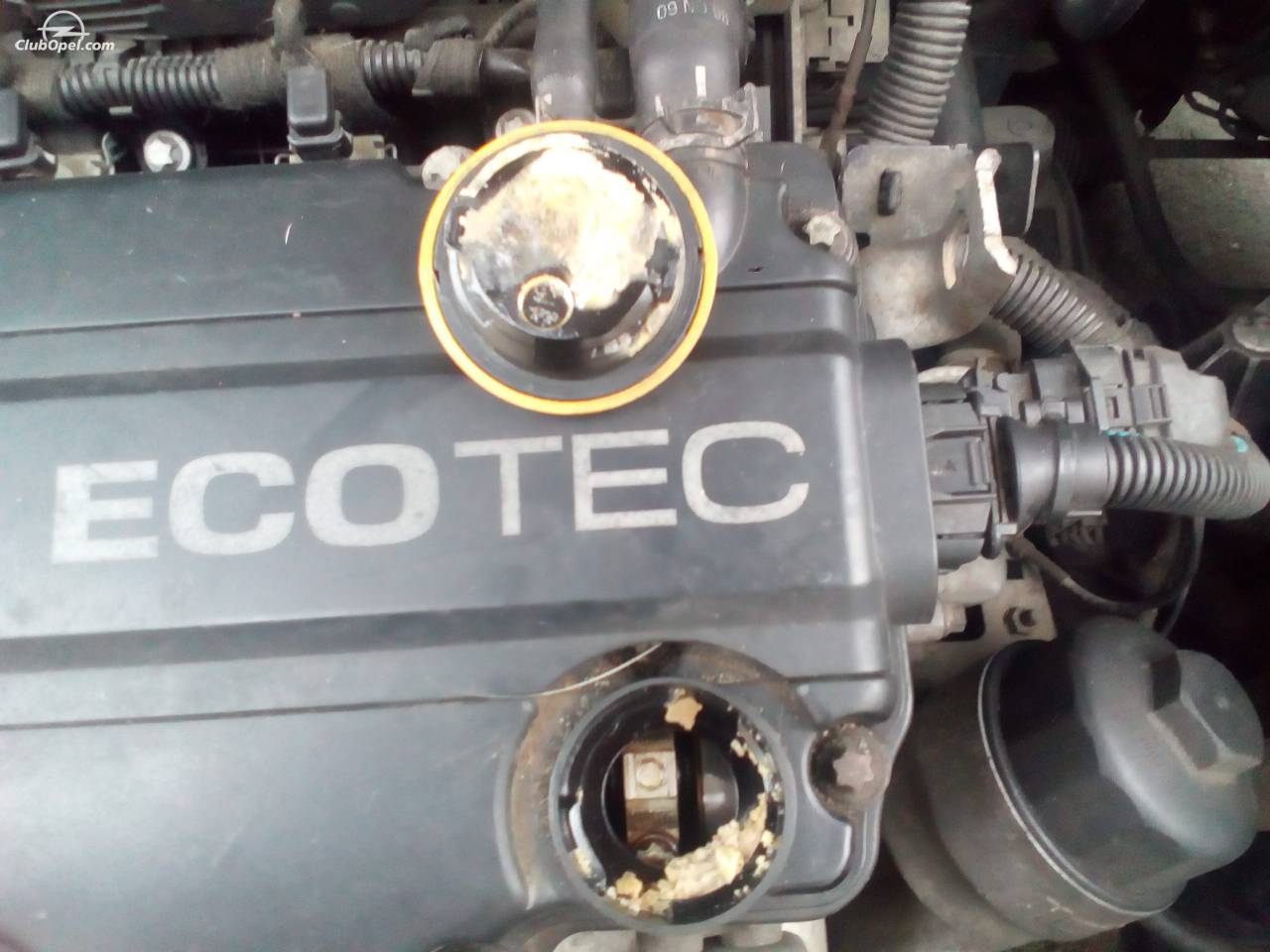

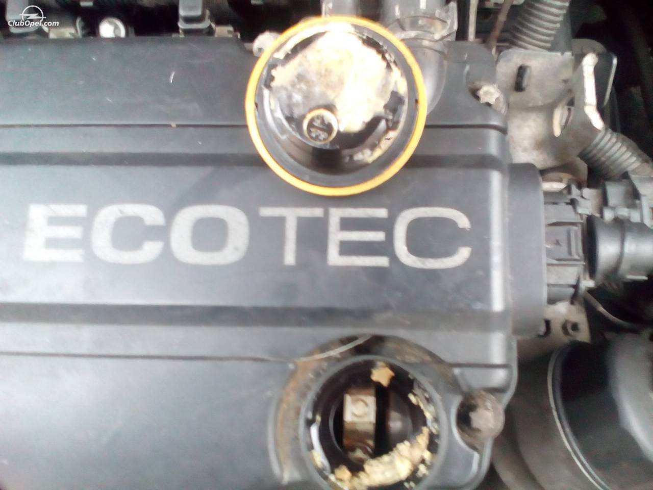

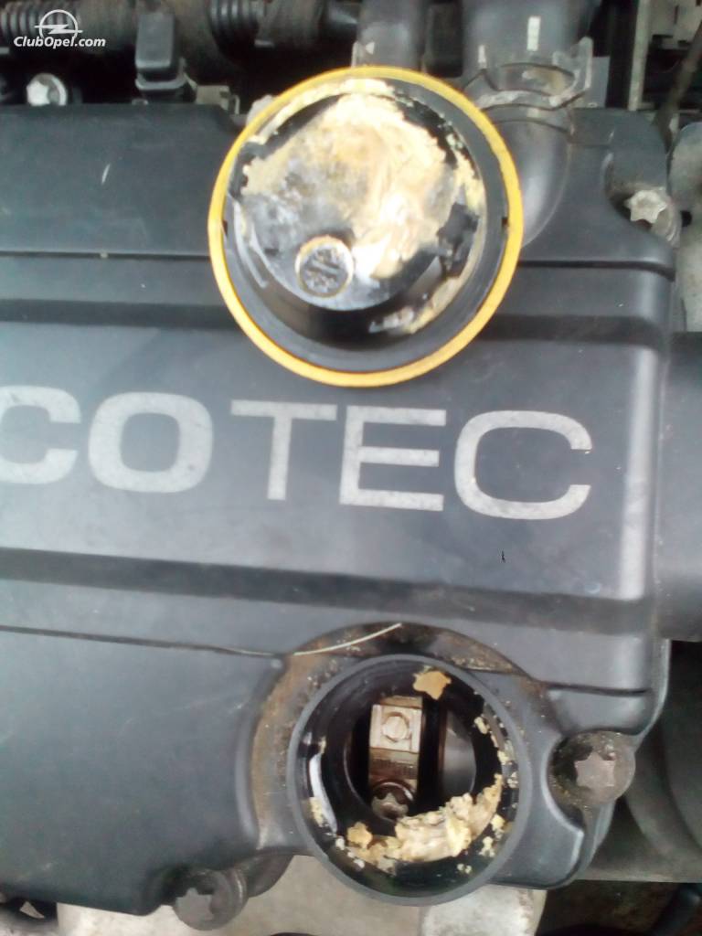

Am schimbat uleiul pe la inceputul lunii Decembrie, am zis sa incerc si MOTUL 10w40 (eu am o corsa C cu motor 1.0 si e un pic mai zgomotoasa distributia e pe lant, iar intinzatorul hidraulic), desi imi mai facea putina spuma pe la buson, eram foarte multumit de el, motorul se auzea mult mai bine....pana azi de dimineata, cand am descoperit ca spuma s-a transformat intr-un ciment galben....nici nu vreau sa ma gandesc ce e in motor.....spuma o stergeam periodic la cateva zile, era foarte putina...
Trebuie curatat urgent? sa dau capacul de la culbutori jos? sa schimb doar uleiul?

Daca faci drumuri scurte cu ea pe vremea asta, e normal, dar totusi 10w40 pe geru asta e moarte curata pentru motor.
Poti sa ii faci un schimb cu 0w40, filtru ulei Mahle OX173D si pe urma sa pleci la un drum mai lung cu ea si sa vezi ce se intampla.

adrianexim a scris:Trebuie curatat urgent? sa dau capacul de la culbutori jos? sa schimb doar uleiul?
Da, demonteaza capacul si curata cat mai bine acolo, ca maioneaza aia contine apa de la condens si murdareste uleiul nou.

Spuma aia de la apa care intra in ulei, verifica apa daca are mazga din ulei sigur asta e problema verifica nivelul la ulei sa vezi daca nu a crescut, daca a crescut, si are culoarea gri, e clar undeva la distributie e o garnitura care trebuie schimbata adica desfacuta distribuitia s.am.d, daca e ok lantul si patinele de distributie scapi ieftin daca nu e destul, am aceeasi problema acum si asta mi-a zis mecanicul.
