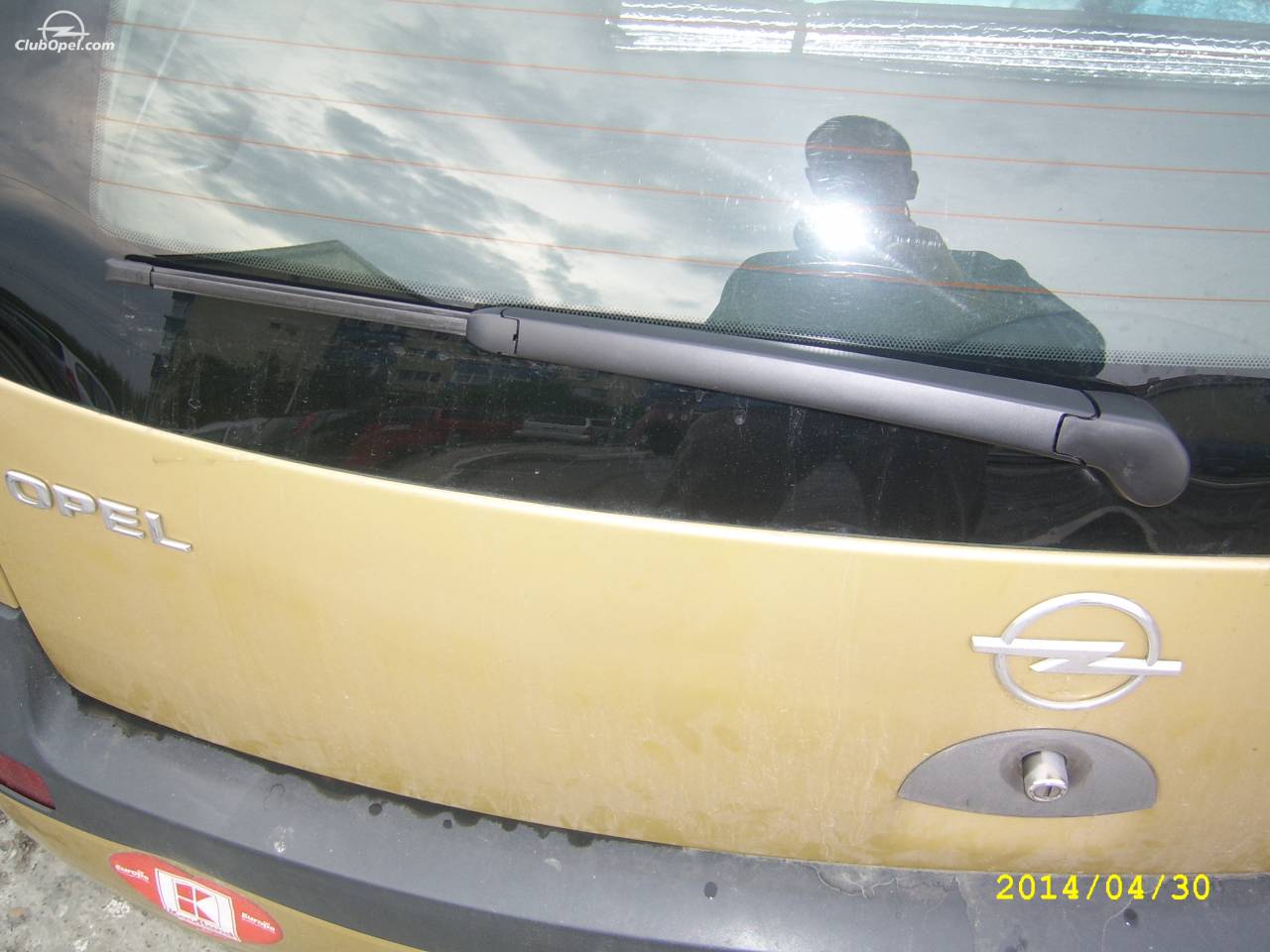

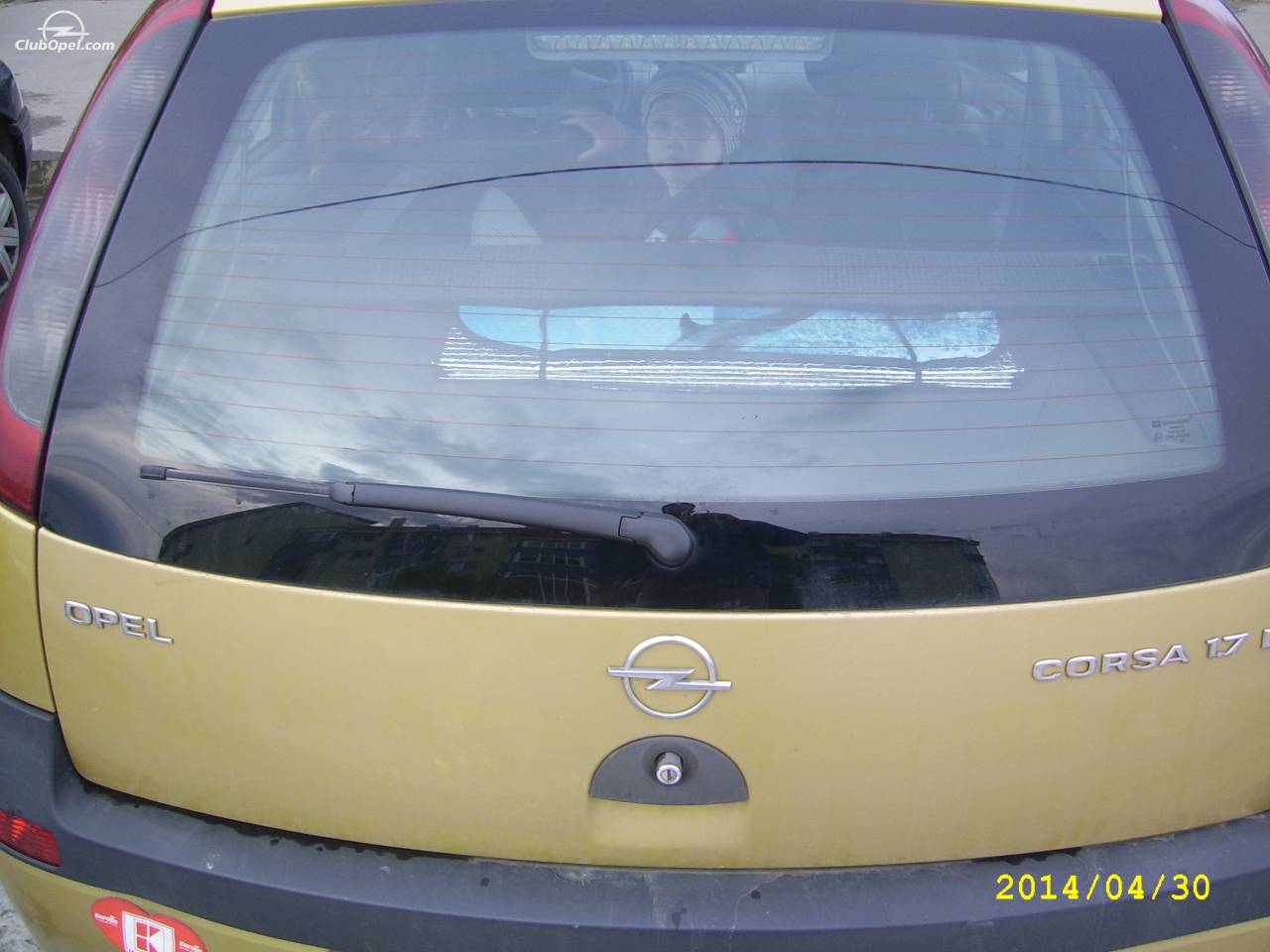

  • Cristian077
  • Masina: Corsa 2001
  • Cont inregistrat: 04 Oct 2016
adinag a scris:ia fiti atenti aici!
ce parere aveti?
sunt de la octavia 2 combi. cine doreste ii pot da si coduri, sper sa le mai am.
Sautare !
Tu ai schimbat doar brațul, înlocuindu-l cu cel de Octavia, sau întreg mecanismul (motorașe, ax, brat de ștergãtor și lamelã) ?
intreb pt ca eu am o mare problema doar cu brațul stergatorului, care este confecționat dintr-un plastic de slaba calitate, în timp se inconvoiae/strâmbã lãsându-se în jos mult sub marginea lunetei, pe haion și aș vrea sa îl înlocuiesc cu unul metalic. Am înțeles ca este compatibil unul de vw polo sau Skoda Fabia (s-ar potrivi la canelurile și diametrul care intra pe ax ) însã nu știu modelul sau anul de fabricație la cafe sa mã raportez.
Dacã sunt colegi care au rezolvat aceasta problema și mã pot ajuta sa elimin și eu , le sunt recunoscãtor !
