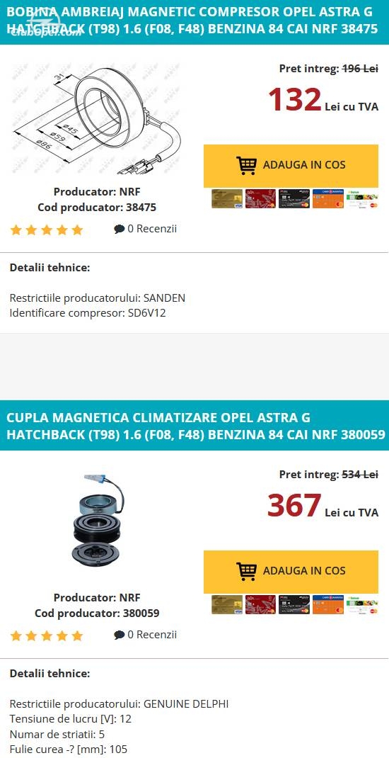

mikyboy a scris:M-am interesat la Autohaus Huber in Sibiu (niste snapani...) cat costa o bobina de compresor SANDEN SD6V12 tip 1418F si raspunsul a fost o stupefactie pentru mine.... 2800 RON doar bobina.... iar pe compresorul complet cereau 5400 RON. Preturile pe internet ale bobinei este cam 50 euro iar ale compresorului undeva in jur de 300-350 euro
Parerea mea e ca nu aveau chef de lucru si au zis un pret sa te sperie si sa scape de tine. N-avea cum sa fie o bobina de compresor 2800 RON in anul 2007 nici macar originala, nici macar cu tot cu manopera, nici macar la reprezentanta.
Pt Opelul meu costa ~90...250 lei o bobina noua neoriginala . Iar 370 lei este fulia + ambreiaj + bobina (nu stiu daca si rulmentul fuliei este inclus).

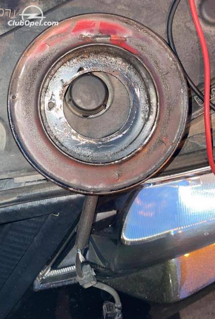

Deoarece mi s-a ars bobina, zilele trecute am schimbat cuplajul magnetic la compresorul de aer conditionat (bobina+fulie+rulment+ambreiaj).
De cand am luat masina am simtit ca motorul e mai galagios ca de obicei si se tura mai tare la pornire (se auzea ca inainte cand e aerul conditionat pornit). Plus atunci cand apasam butonul sa pornesc aerul conditionat nu mai oscileaza acul de turatie a motorului din bord. Prima data m-am gandit ca poate noul rulment nu si-a facut rodajul si face ceva galagie (sau o fi defect).
Am inceput sa suspectez ca aerul conditionat este cuplat tot timpul. Asa ca am dat aerul rece la iesirea pe parbriz (cu aerul conditionat oprit) si am pus un termometru cu alcool acolo. Dupa 10 minute termometrul arata 8 grade. Afara acelasi termometru arata afara 16 grade la umbra. Deci mie mi se pare destul de clara treaba, e blocat ambreajul si invarte compresorul tot timpul.
Aveti idee ce or fi gresit astia de la service? Au strans vreun surub prea tare, sau nu au pus piesele corect? Sau cuplajul magnetic cel nou o fi venit cu ceva defect de fabrica?

@eliz
In bucsa platanului (caruia tu ii spui gresit ambreiaj) se gasesc doua seibi distantier, una de 0,15mm si alta de 0,10mm, intre axul compresorului si fundul bucsei platanului, daca nu ti le-au pus, poate sa stea ambreiajul (platan+fulie) cuplat mecanic sau la limita de cuplare, caz in care face zgomot (freaca fier pe fier). In principiu intre platan si fulie trebuie sa fie 0,3mm, cand nu este alimentata bobina.

LDivora a scris:@eliz
multumesc de raspuns.
m-am uitat la platanul vechi (cel original), pe gaura unde sunt caneluri pe exterior. initial am crezut ca asa arata fundul platanului. dar dupa ce am introdus o surubelnita si am impins am observat ca se misca.
le-am scos afara cu un magnet (cu surubelnita nu am putut) si intradevar erau 2 saibe acolo, erau lipite de fundul gaurii cu vaselina. chiar si daca scuturai platanul cu gaura in jos nu cadeau de acolo.
impreuna par sa aiba undeva la 0,6mm (masurate cu un subler).
aveti idee daca cumperi un cuplaj magnetic nou daca platanul vine cu acele saibe? daca nu vine cu acele saibe, atunci este clara problema ... au uitat sa le puna pe cele vechi.

@eliz
Ai masurat gresit, nu pot avea atat pentru ca ti-ar departa prea mult platanul.
Mergi sa ti le puna pe cele vechi. Esti fericit ca le ai!
Doar trebuie sa dea platanul jos si sa puna saibele. Nu trebuie golit freonul, dat compresorul jos, alea, alea...

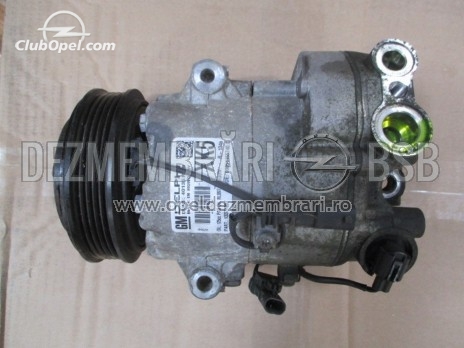

  • ney
  • Mesaje scrise: 1,130
  • Masina: Astra 2014 A14NET
Despre asta vorbesc
Asa am eu
  • ney
Si cu ambreiaj si cu electrovana
  • LDivora
  • Mesaje scrise: 3,067
  • Masina: Astra 2003 Y20DTH/PSG16
  • Cont inregistrat: 30 Mai 2005
Repet inca odata: pana acum nu am vazut pe Opel. Acum am vazut (in poza) si te cred, mai ales ca este un Delphi cu eticheta GM.
