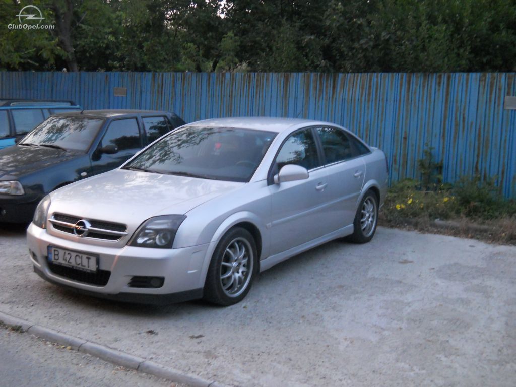

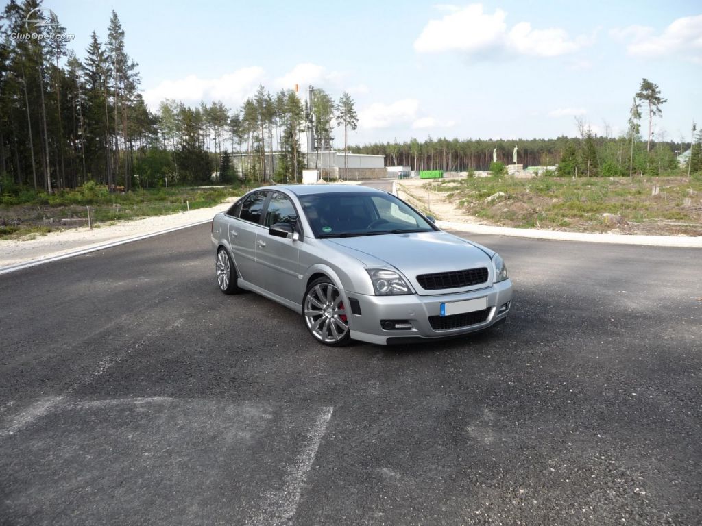

Va salut , am si eu o intrebare . Pe masina mea un vectra c gts 2004 mi-am luat niste jante pe 17' cu 225/45/17 si fata si spate .Ele dau foarte frumos ,dar totusi as dori sa pun cauciucuri mai late pe spate ,gen 235 sau maxim 245/45/17. Credesti ca se pot pune fara sa afectez negativ performantele sau partea mecanica ? Se vede in poza ca mai e destul loc de "iesit " cu ele in exterior sa zic asa.Motivul : vreau sa aratae mai agresiv si nu imi place cum se vad in spate . Voi ce parere aveti ?
Ar trebui sa arate cam asa dupa :
( stiu ca e vorba de dimensiunea j-ului ca sa fie mai iesite,dar 1-2 cm ar ajuta la imbunatatirea aspectului?)
