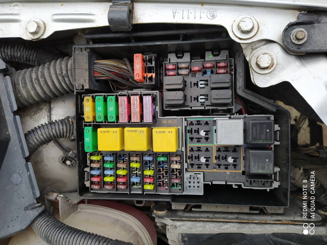

Buna seara! Am si eu Opel combo motor de 1.2 motorina din 2007 si nu îmi merge pozitiile pe un far pe partea dreapta nici fata si nici spate îmi puteti arata si mie in imaginea trimisa unde este sigurantele in tabloul de sigurante la Opel combo
  • Dorinkilly35
  • Locatie: Targu Jiu
  • Masina: Combo 2007
  • Cont inregistrat: 03 Apr 2021
Buna seara! Am și un Opel combo din 2007 și nu îmi merge pe farul din dreapta pozitia și nici pe spate!îmi puteți spune daca este vreo siguranțã care trebuie schimbatã în imaginea trimisa de mn!

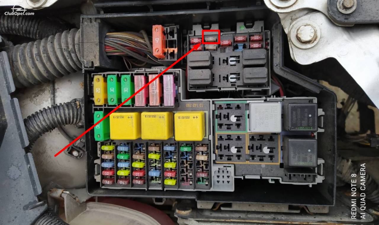

  • gabimilo1
  • Mesaje scrise: 2,268
  • Masina: Zafira 2002 y20dth
Salut
vezi mai jos (F 39 de 5A)
