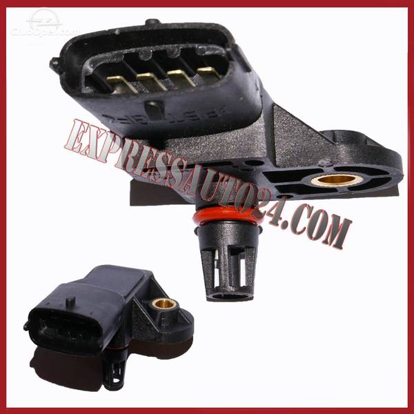

Cam tarziu intervin dar ai curatat si senzorul MAF? Este prins in spatele galeriei de admisie si este de culoare albastru si prins cu un surub ce il desfaci cu un Torx 40. Vezi ca nu este loc de EGR si trebuie demontat sau daca ai un Torx in L, gen imbus. intra dar mai greu Eu l-am curatat acum 2 saptamani. Acum 2 ani l-am curatat 1-a data si nu vrei sa stii ce era acolo. Nici nu se ma vedea senzorul acela fin din mijlocul acelui con. Sa cureti cu ceva solutie si cu o pensula moale. Nu atinge senzorul ala cu ceva tare ca-l strici. Ca sa scoti mufa tragi acea siguranta galbena usor( nu iese de tot) si apoi tragi de mufa cablajului. Asta este senzorul.
  • tase
  • Mesaje scrise: 1,938
  • Masina: Vectra 2006 z19dt
Pentru senzor nu trebuie dat jos EGR .....se desface si fara ca este loc destul...eu stiu ca este senzor presiune galerie admisie.
  • ciprinel
  • Mesaje scrise: 1,350
  • Masina: Vectra 2006 Z19DT
  • Cont inregistrat: 02 Apr 2008
Eu zic ca nu e loc destul ca doar l-am dat jos. In ambele variante. Atat cu dat jos EGR ca sa intre direct torx de 40 sau cu un torx de 30 in L ca se desface daca nu e foarte tare strans Apoi desfacut cu mana. Pe net l-am gasit la denumire de sensor Maf. Dar nu neg ce-ai spus tu tase. Ca poate au gresit aia si la randul meu si eu.
  • arachnid
  • Mesaje scrise: 388
  • Locatie: Vrancea
  • Masina: Vectra 2006 z19dth
  • Cont inregistrat: 02 Oct 2010
Este vorba despre Senzor MAP (manifold absolute pressure( sau senzor presiune aer in galerie de admisie. Nu e nevoie sa demontezi EGR ul . Se demonteaza foarte repede cu un torx 40 inbus in L sau cu un bit torx40 si un patent 😉

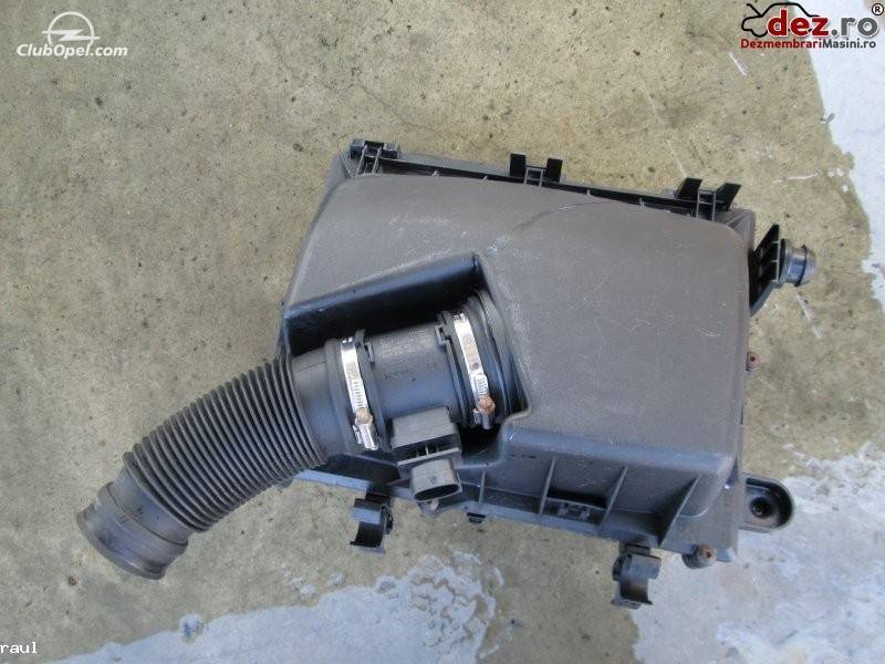

Senzorul MAF (mass air flow) sau debitmetrul de aer se gaseste pe capacul filtrului de aer...
  • tase
MAF-ul nu este pe capacul filtrului de aer ci in continuarea lui ...este un cilindru cu o mufa in el...
  • arachnid
  • Locatie: Vrancea
Da, este un cilindru cu o mufa in el, cilindru care se afla exact pe capacul carcasei filtrului de aer . Se vede clar aici
  • ciprinel
Eu ii spuneam debitmetru dar daca ii zice MAF, atunci MAF sa fie 😃
