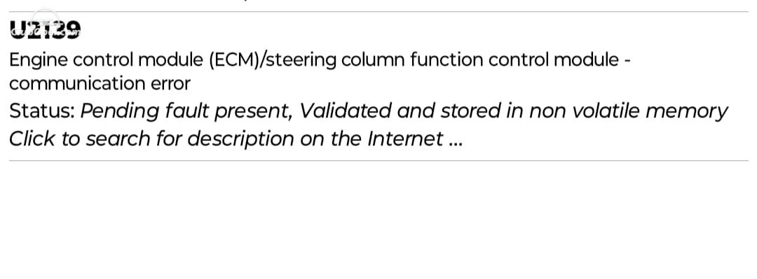

  • C8729
  • Mesaje scrise: 9
  • Cont inregistrat: 04 Jun 2024
Acest lucru mi-a ieșit la diagnoză. Acum nu mai vine curent deloc pe firele de la compresor.
