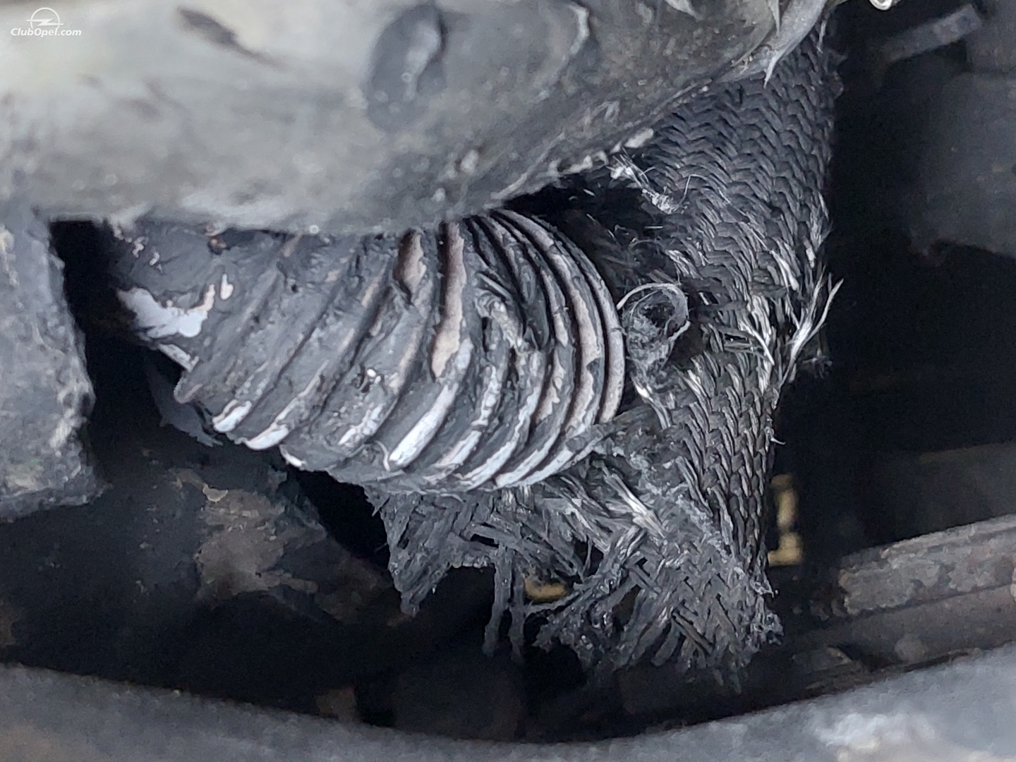

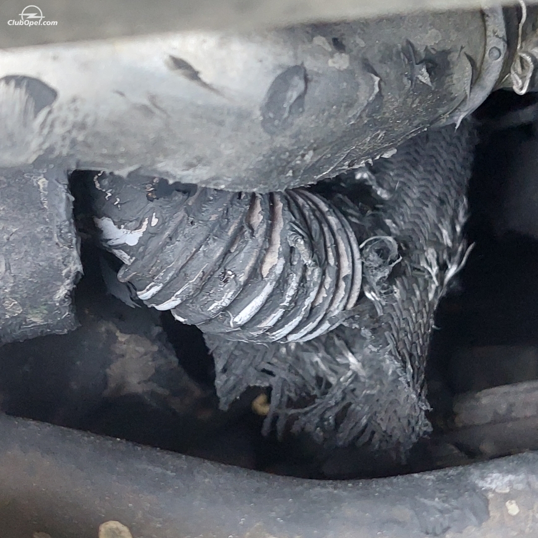

Am o problema sufla aer pe la o teava si nu stiu cum sa o caut opel zafira 1.9 din 2007 74kw
  • sebage
  • Mesaje scrise: 2,648
Pare racordul flexibil de pe evacuare.
