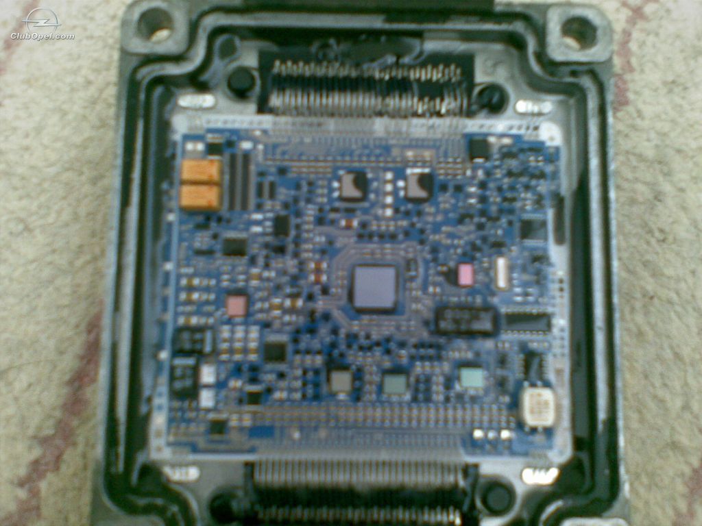

  • danny_13b
  • Mesaje scrise: 51
  • Masina: Corsa 2001 Y17DT
  • Cont inregistrat: 08 Mar 2009
cam asa arata ECU-ul meu...motorina pare sa nu fi patruns in el (cel putin vizibil)...dar de mers tot nu merge
  • suspended-9452
  • Mesaje scrise: 2,410
  • Masina: Astra 2016 B14XER
intra pe www.ecu.ro si suna-l pe Mihai.E un baiat deosebit,care a ajutat pe foarte multi dintre noi.
Sunt sigur ca te va ajuta la un pret decent.
