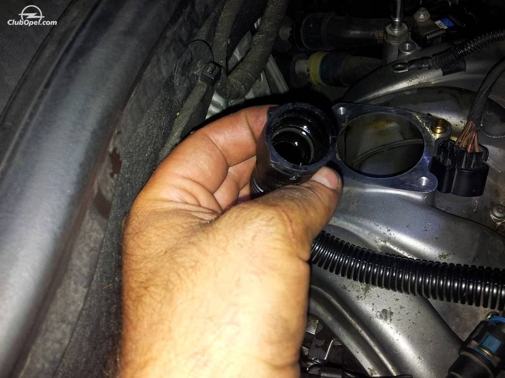

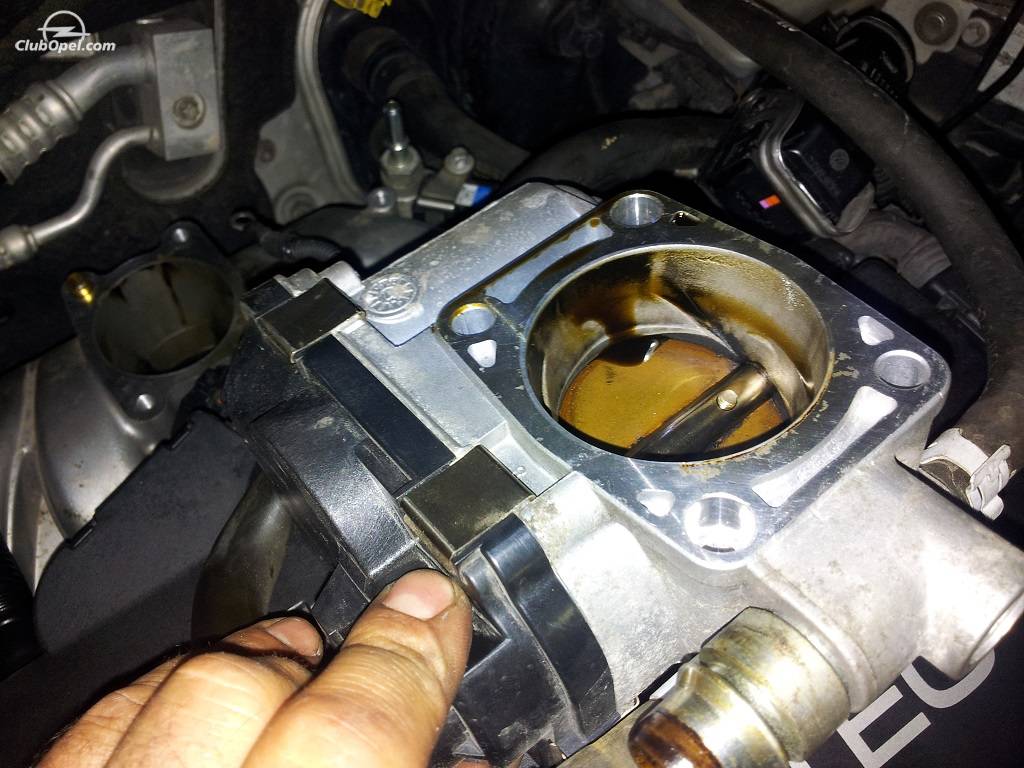

Si eu ma confrunt cu problema consumului de ulei. Masina recent achizitionata din Germania cu 143000 reali cred eu. Am facut toate schimburile, consumabilele, bagat ulei GM 5W30, am rezolvat cu greu problemele admisiei. La primul drum mai lung de 250 km la un mers mai rapid 110-120 km/h m-a avertizat cu nivelul scazut al uleiului. Am ajuns acasa si am completat cam 1 litru pana cand joja arata maxim, am completat cu 10w40 sa fie mai gros. Dupa calcule a consumat un litru la 1700 km. Ce am observat ca mereu avea ulei in admisie si la clapeta. Capacul culbutor l-am desfacut deja sa-l curat cu decarbusol si aer comprimat dar din pacate nu am putut verifica nimic. Muntionez ca masina functioneaza acum perfect, nu scoate fum, porneste normal doar ca vreau sa scap si de consumul de ulei. Sa fie oare de la acea supapa uleiul din admisie, masina este din 2004 luna 10? Atasez cateva poze cu motorul si cu clapeta. Ce am mai remarcat ca nemtii isi cam bat joc de masini in ultima vreme, din cartea service rezulta ca facea peste 20000 km cu un schimb de ulei.![](//s3-eu-west-1.amazonaws.com/2013.clubopel.com/images/2013/blank.gif)

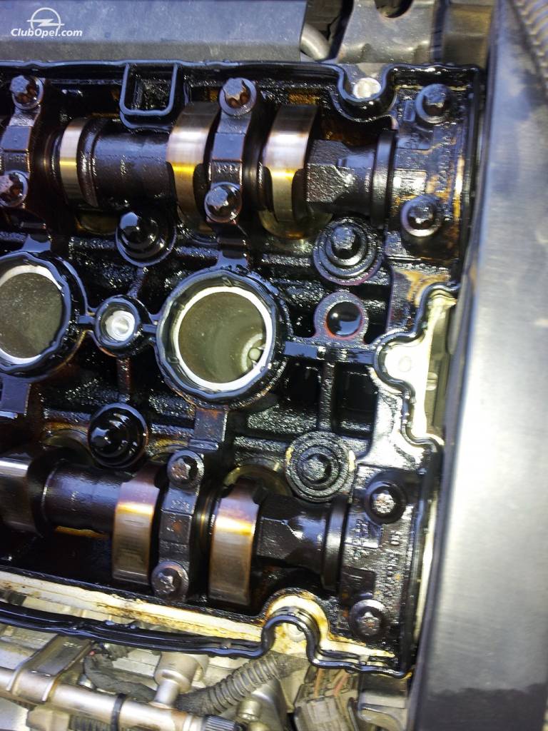

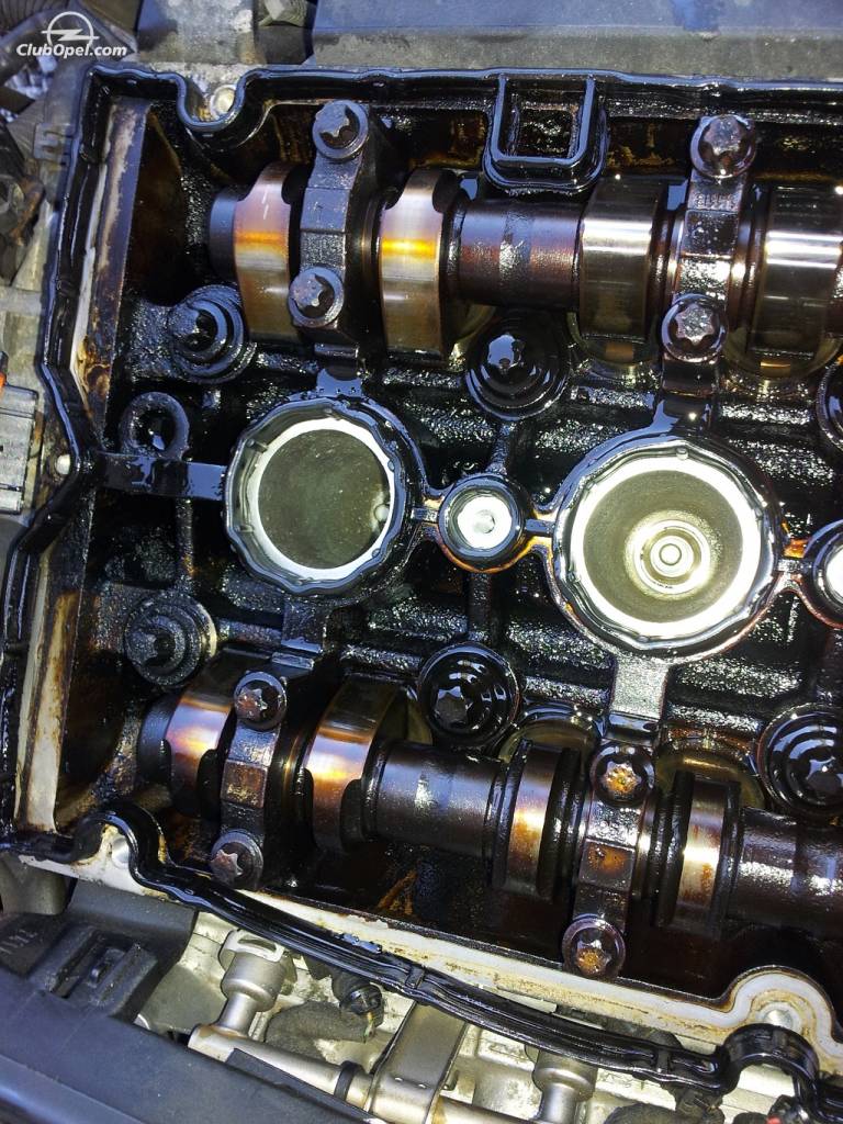

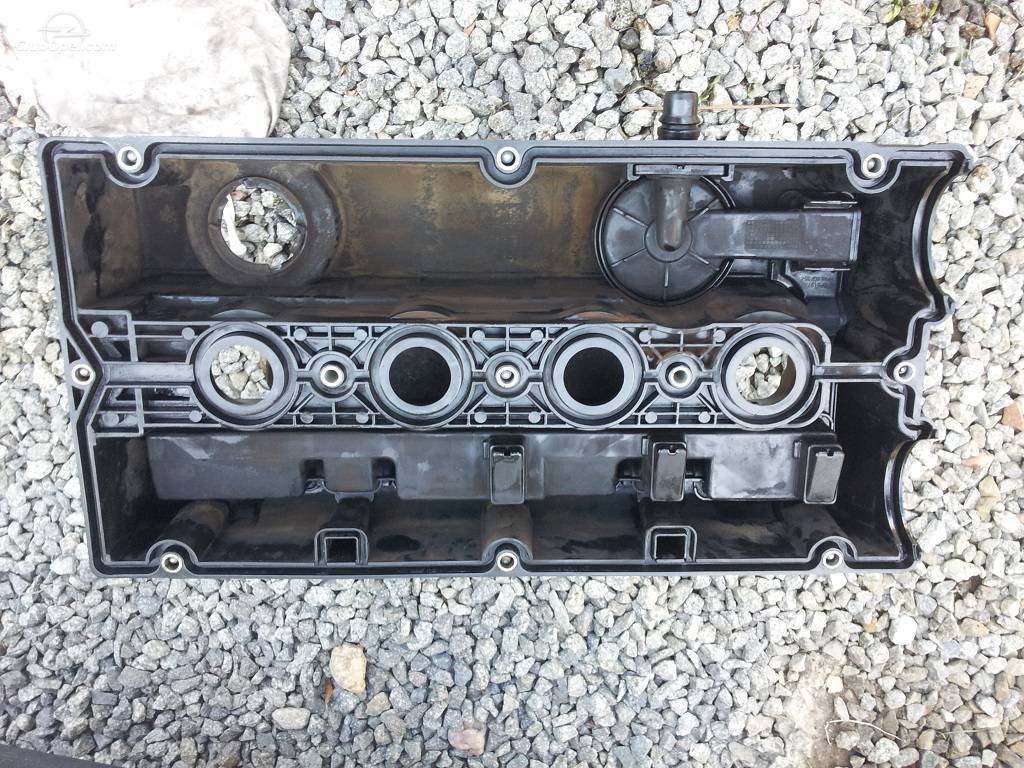

iti este dusa membrana de la epurator (membrana din capac), eu am schimbat capacul dar si am anulat furtunul care uneste capacul cu clapeta (ala care il tii in mana).
Am dus un furtun direct din capacul de pe culbutori afara (gazele sa iasa liber) si clapeta am infundat-o (un furtun cu un colier de metal si il infunzi cu ceva sa nu traga gram de aer, eu am bagat un surub in el si l0am strans cu un colier de metal si pe el) ...simptomele la mine erau ca imi oscila relantiul adica imi statea la 1600 si varia fara sa fac nimic.
Consumul de ulei mi-a scazut, pe admisie nu mai trage gram ce mai "papa" probabil pe la supape ...
Ca ulei sincer nu sunt asa multumit de GM acum am schimbat cu castrol 10-40. Spor si drumuri bune!
PS: si chiuloasa mea arata asa ca a ta, nu au deloc grija de masini...

Nu stiu ce sa zic de membrana, am facut testul cu busonul si la relantii iese usor doar ca se tureaza putin, cam cu 100 rpm. Am vazut mai sus ca membrana s-ar gasi si separat si ma gandesc oricum s-o inlocuiesc, n-as vrea ca admisia sa se inbacseasca din nou. Vreau s-o desfac sa vad starea membranei si cu aceasta ocazie sa montez una noua.

sec233ast a scris:Nu stiu ce sa zic de membrana, am facut testul cu busonul si la relantii iese usor doar ca se tureaza putin, cam cu 100 rpm. Am vazut mai sus ca membrana s-ar gasi si separat si ma gandesc oricum s-o inlocuiesc, n-as vrea ca admisia sa se inbacseasca din nou. Vreau s-o desfac sa vad starea membranei si cu aceasta ocazie sa montez una noua.
eu zic ca nu ai problema cu membrana, ci cu segmentii care sunt coxati.

in cazul meu cand a fost dusa membrana motorul suiera! Bun am schimbat capacul, consumul persista,am schimbat simeringuri supape, consumul persista, am scos furtunul si am mers pe liber sa zic asa, motorul consuma. Fum nu era dar lipsa ulei da. Am decis sa-l segmentez, zis si facut, deja am muuulti kilometrii, cert este ca ma aflu la al doilea schimb de ulei + cel dinainte care il pusasem de rodaj. Acum motorul nu mai consuma ulei.
