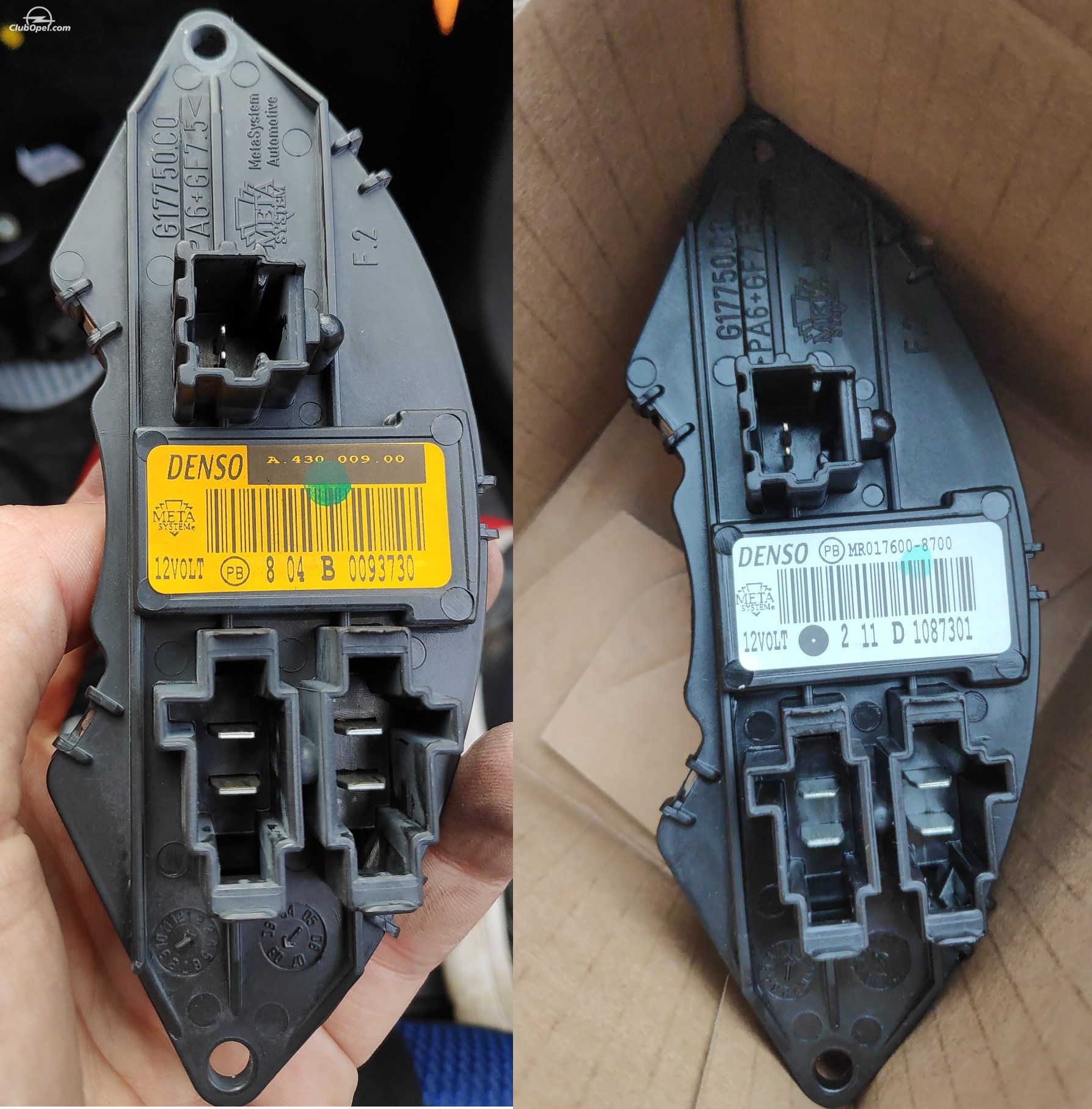

Ati mai patit sa nu mai functioneze AC-ul (de fapt, clima) la inlocuirea rezistentei care controleaza viteza ventilatorului?
Am cumparat una noua, pe baza piesei vechi (acelasi producator, aproape acelasi cod - posibil o revizie mai noua) si nu mai porneste compresorul. Ventilatia merge pe toate treptele dar cand dau drumul la AC nimic.
Am pus piesa veche inapoi si a pornit compresorul imediat cand am dat drumul la AC. Problema cu piesa asta veche e ca nu face contact tot timpul si are momente cand nu mai porneste ventilatorul. Problema e in interiorul piese si nu o pot desface pentru ca e turnata rasina peste piesele electronice.
Ar trebui sa fac vreo resetare ceva din OP-COM dupa inlocuirea piesei?
  • sebage
  • Mesaje scrise: 2,684
Pentru inceput ... ce masina, ce an, ce motorizare, ce fel de climatizare, ce piesa a fost (cod si poza cu mufa) si ce piesa s-a montat (cod si poza cu mufa)?
  • myhay1208
  • Mesaje scrise: 41
  • Cont inregistrat: 18 Apr 2009
Opel Corsa D, 2008. 1.4, Z14XEP. Climatizare automata (nu stiu ce sa iti zic mai mult) cu reglaj digital atat pentru temperatura cat si pentru viteza ventilatorului. Ambele reglaje sunt afisate pe display-ul central.
Am atasat o poza cu cele 2 piese. Cea cu galben e originala.
Codul original pentru piese, pe baza seriei VIN: 6845788
Piese originala e in jur de 400 de lei si pe baza faptului ca scrie Denso pe ea veche, am comandat de la Denso la 250 de lei.
Mufele se potrivesc la fix, nu e nici o diferenta fizica. Ma gandesc ca, fiind 15 ani intre piese, cea noua sa fie o revizie actuala si poate nu are acceasi parametri de functionare.
Ce parere ai?
  • sebage
Ca o parere personala, tind sa cred ca cele doua module, nu sunt compatibile 100%.
Acest modul, este unul simplu, are doua functii:
1. primeste comanda (de la modulul de climatizare) despre turatia ventilatorului si furnizeaza acestuia (ventilatorului) tensiunea necesara acelei turatii (probabil PWM);
2. In functie de comanda primita (si tensiunea furnizata), analizeaza curentul consumat (astfel stie daca ventilatorul functioneaza corect) si transmite informatia despre functionarea corecta sau nu, spre modulul de climatizare.
Din cele spuse de tine, eu inteleg ca modulul achizitionat ar fi compatibil doar pe prima functie.
Se stie ca, daca ventilatorul de habitaclu nu functioneaza, se comanda oprirea compresorului.
Ar merita o diagnoza, dar nu stiu daca se va rezolva problema.
  • myhay1208
  • Mesaje scrise: 41
Am returnat modulul nou.
Cat despre modulul vechi, e pus din nou pe masina. Ventilatorul functioneaza intermitent. Cu toate astea, e ciudat ca atunci cand se opreste, compresorul inca functioneaza. Il aud cum cupleaza si decupleaza din cand in cand. Daca masina e oprita de ceva timp si pornesc motorul, cu clima activa, compresorul porneste fara sa porneasca si ventilatorul.
Problema e ca pe unul din pinii de putere, exista un contact slab. Si problema in interiorul modulul unde e turnata si rasina aia care tine toate piesele lipite de radiator. Se rezolva cu miscarea conectorului. Dupa ce isi revine poate sa functioneze 5 minute, 1 zi, 2 saptamani , etc.
Pana la urma, avand in vedere vechimea modului, cred ca as putea da comanda de unul original (nou) dar daca nu va functiona pe aia nu o voi mai putea da retur...

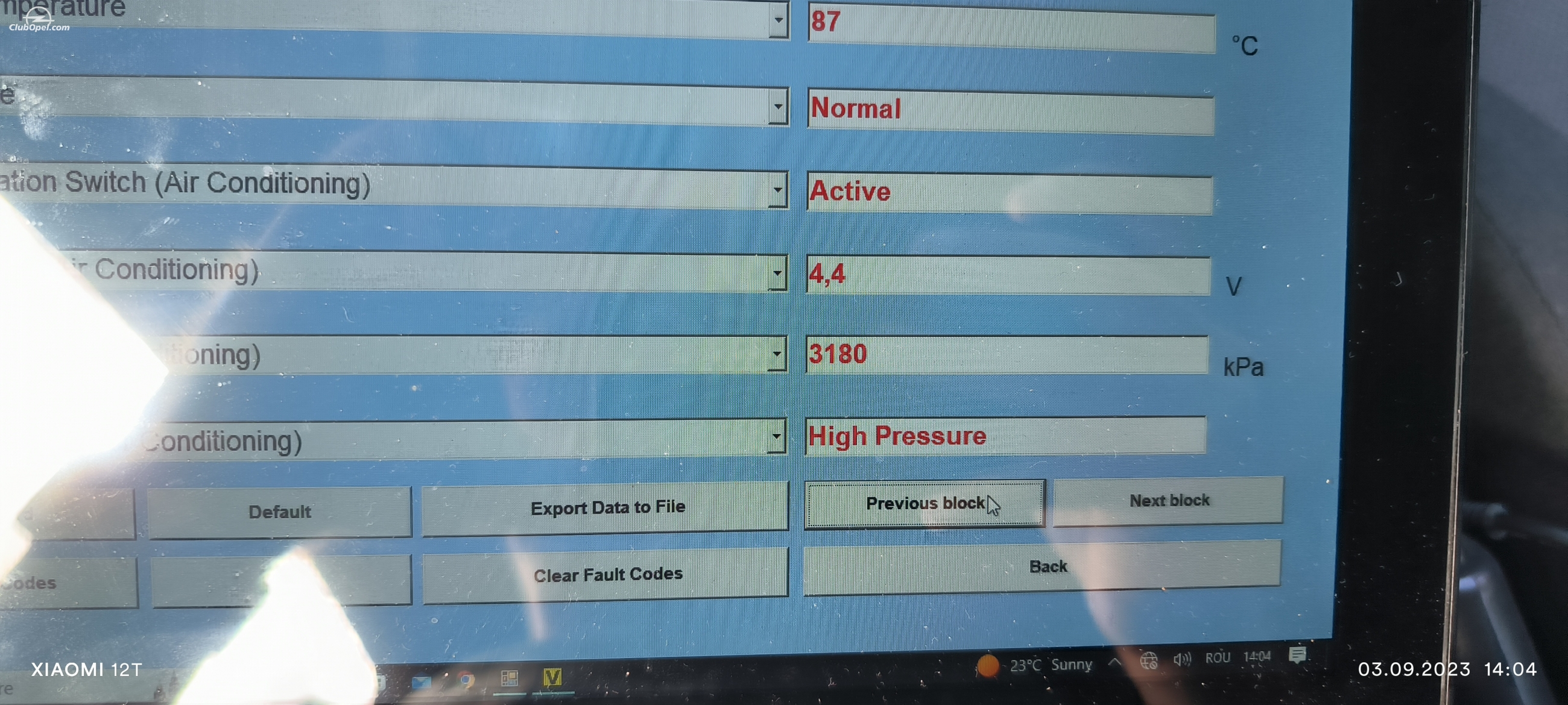

Bunã, am fost si eu la un frigotehnist sã-mi schimbe freonul pt ca parca nu bãga cum trebuie si acum am numai probleme...
Masina este un Astra H z14xep cu clima automata.
În instalatie trebuia sa bage 475 gr dar el a zis ca baga 550 ca stie el ce face. Acum pe op-com când în instalatie ajung la 3100 kPa îmi decupeazã compresorul automat în continuu... Decupleazã sta vreo 2-3 sec decuplat apoi cupleazã pt o sec si iar decupleazã si tot asa. Ventilatorul merge pe treapta 3. Înainte nu aveam probleme de genul asta. E prea mult freon? Pot sã-i mai dau drumul pe la una din supapele instalatiei?
  • Mr.Opel
  • Mesaje scrise: 2,524
Nu poti. Freonul este toxic si trebuie extras din sistem cu scule specializate.
Trebuie sa mergi la un service specializat A/C, evita "mesterii" pentru ca o sa te coste mult mai mult la final.
Tot cei de la service specializat iti vor diagnostica si rezolva problemele cum trebuie (pot fi multiple cauze).
  • sebage
Desigur ca ai putea, sa spunem, sa "dai drumul", inventand un procedeu de transvazare chiar si intr-un recipient (pentru a fi eco-friendly), pe care apoi sa il duci inapoi "meseriasului" sa il recicleze.
Dar, vei ramane cu o mare problema, anume aceea ca daca un "frigotehnist" nu stie ce inseamna cantitate de agent refrigerant, ce te face sa crezi ca celelalte operatiuni le-a exacutat corect?
Vorbim de golit instalatie, vidare, cantitate si calitate ulei, tip de agent refrigerant.
Sfatul corect, pentru binele instalatiei tale de AC, este acela pe care l-ai primit deja.
Mergi la cineva care stie si are cu ce, sa execute totul ca la carte!

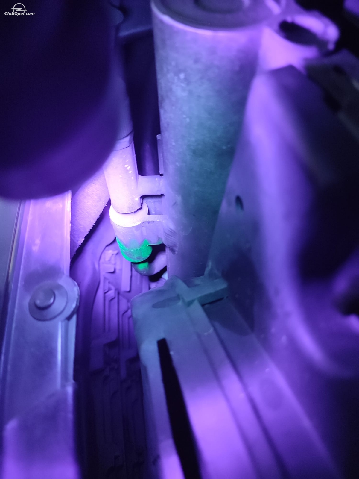

Am pierderi de freon pe la îmbinarea conductei cu radiatorul, s-a schimbat garnitura de 2 ori dar după 2 zile iar pierd pe acolo. Am schimbat și radiatorul cu unul nou la fel îmi pierde. De la ce poate sa fie ?
HP 2.2 bar
LP 14-16 bar
  • corsablue
  • Mesaje scrise: 3,058
Singura piesa care NU a fost schimbată, conducta...
