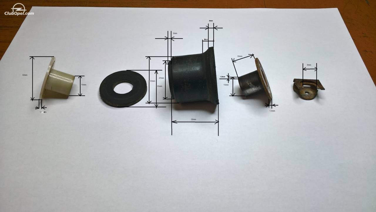

De plastic nici nu se mai fabrica, dacã-i defecțiune recunoscuta n-are rost..
  • danut32
  • Mesaje scrise: 356
  • Masina: Corsa 2001 Z12XE
  • Cont inregistrat: 25 Apr 2012

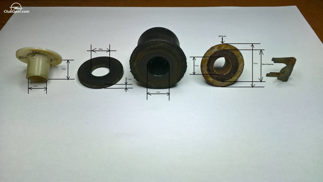

Nu e de plastic, cu asa ceva mi-am inlocuit si eu timoneria acum vreo doi ani. Nu stiu de ce, nu-mi prea inspira incredere dar functioneaza. Inainte de montare sa bagi tu vaselina cat incape pe la incheieturi, mai ales la cele doua articulatii sferice de la capatul barei negre din poza (nu stiu cum se numeste), altfet o sa-ti scârtâie ca naiba si odata montata, e mai greu de uns. E acolo niste metal care se freaca pe cauciuc, vezi a pui vaselina care nu ataca cauciucul.

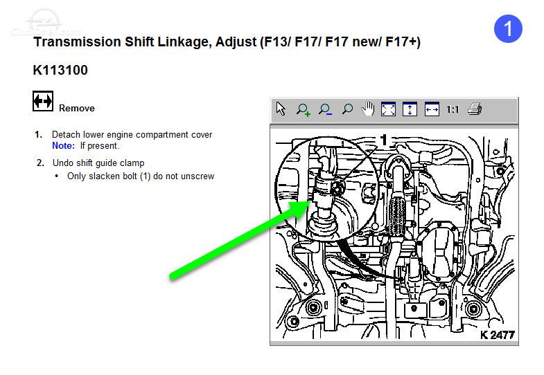

Salut am si eu o problema cu timoneria opel corsa c 2001 nu m-ai intra in treapta 1si 2 ,m-am uita mai bine si tija care vine de la schimbator se invarte in gol sa slabit cre de la surubul de care e prinsa ,se mai poate regla sau repara
  • balmariuz
  • Mesaje scrise: 87
  • Cont inregistrat: 23 Dec 2012
Stiftul acela care face legatura intre tija de la timonerie si cupla din cutie, se gaseste pe undeva?
  • danut32
Daca am inteles bine ca o poza n-ai pus, probabil s-a desfacut strangerea tip colier dintre tija si timonerie; se poate strange daca ajungi la ea dar ai grija cum faci. Trebuie blocata cutia cu un stift cu arc care se apasa, se blocheaza si maneta si pe urma se strange colierul.
Gasesti in acest topic descrierea exacta, de ce nu cauti prima data? "reglare timonerie corsa c" era cuvantul magic, de data asta te indrum eu: vezi la pagina 3 a acestui topic postarea lui Dan Cuciureanu unde indica niste linkuri. Daca citesti de la inceput o sa-ti faci o idee mai completa despre problema. Spor !

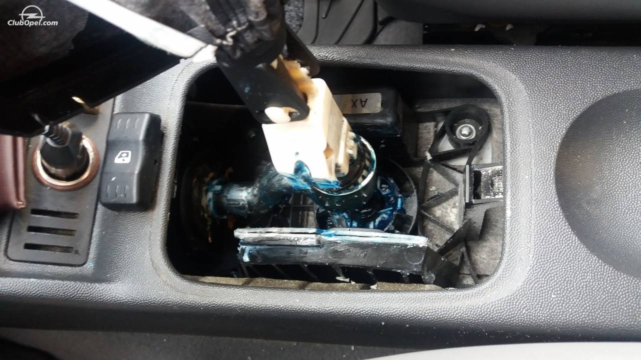

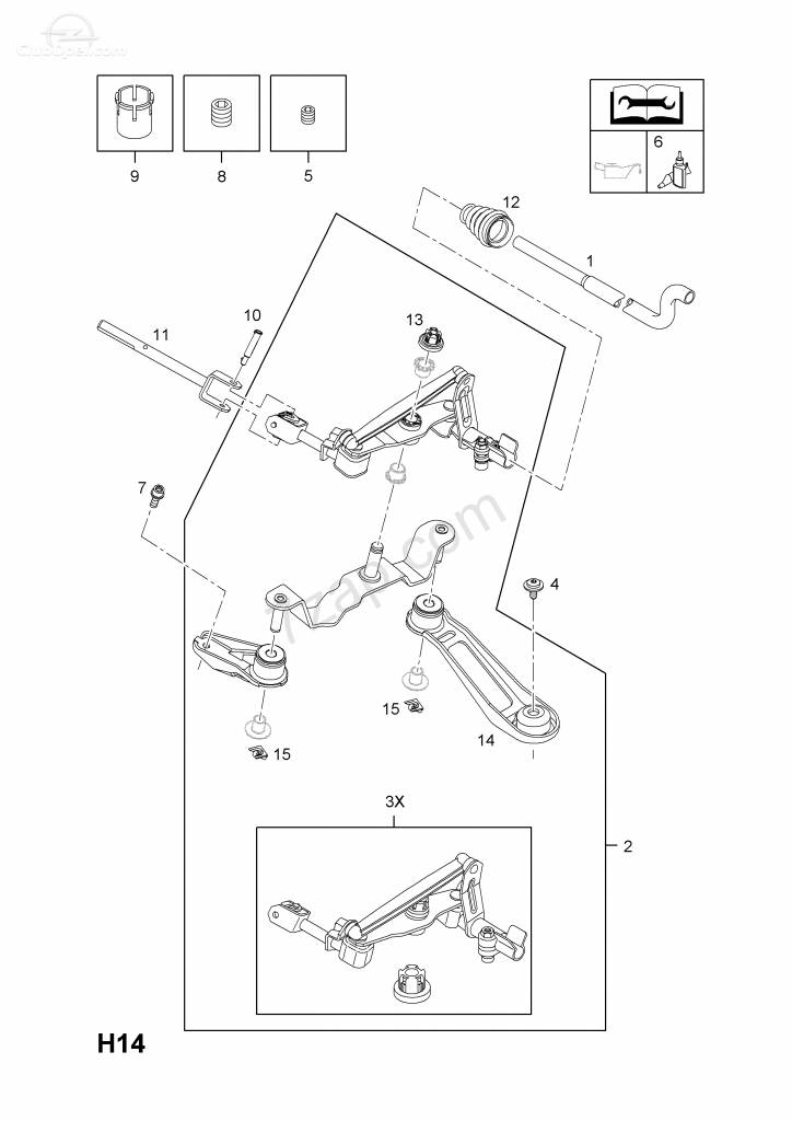

Stie cineva daca se poate inlocui limitatorul de cursa de pe maneta schimbatorului? e un plastic cu o gaura pentru fixarea schimbatorului la reglarea timoneriei, la mine s-a tocit pana la gaura aceea si treapta a 2-a e din ce in ce mai greu de nimerit.
  • danut32
Despre piesa asta spun:
  • corsa.timis
  • Mesaje scrise: 490
  • Cont inregistrat: 29 Dec 2014

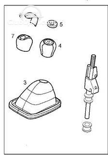

Nu gasesti niciunde doar piesa aia. Se vinde doar ansamblu, 50-100 de lei SH.
93177398 5738006 LEVER,ASSY.,GEARSHIFT
  • danut32
Multumesc, de aici ma descurc eu.

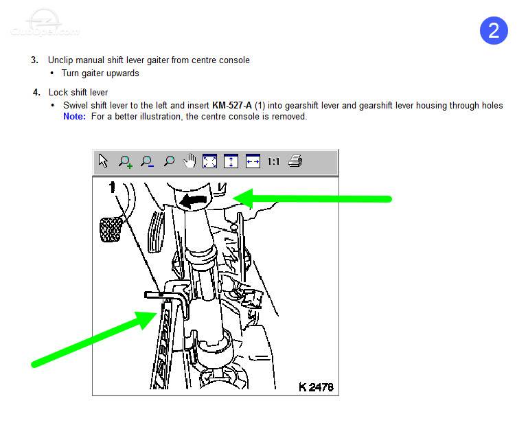

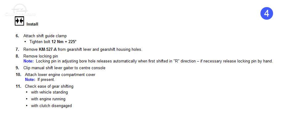

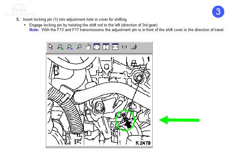

Buna seara.
Pentru reglarea timoneriei, urmati tutorialul de mai jos:
Eu am reglat-o fãrã sa utilizez canalul de service din dotare. Am blocat maneta cu un surub, m-am aplecat peste motor, utilizând un clicket cu care am desfãcut surubul de la îmbinarea celor doua bucati ale tijei (scoțând si mufa de la sonda de oxigen nr. 2, ca sa am loc sa manevrez clicketul) si am apasat apoi pe butonul cu arc de la cutia de viteze, rotind de tija spre dreapta. Am strâns apoi surubul de la tija manetei, am rotit spre stanga tija de la cutia de viteze sa eliberez butonul cu arc si am scos surubul de la schimbãtor. Acum intra in viteze impecabil.
  • T.ion
  • Mesaje scrise: 3,454
  • Masina: Zafira 2001 Z16XE
A explicat colegul mai sus...
pentru cele fara cablu.
https://www.clubopel.com/vie...p=1829875#1829875 - Dupa manual.
https://www.clubopel.com/vie...p=1830026#1830026
https://www.clubopel.com/vie...p=1831308#1831308
Niste prelungitoare ajuta cat sa treceti de baie.

Defect specific la Corsa C.Ca sa stiti ce pierdeti pe drum am atasat foto cu piesele originale.
Fac parte din stabilizare timonerie piesa 14.

Bună seara am și eu o întrebare când se face reglaj la timonerie corsa c când apeși pe butonul de la cutie în ce parte pozitionez pârghia care iese din cutie spre timonerie stânga sau dreapta pentru că am văzut ca unul scrie dreapta și unul scrie stânga așa am văzut în postările lor acum nu știu cum dacă mă poate ajuta cineva?
