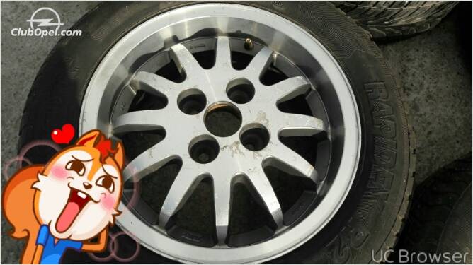

Salut baieti. Am o corsa c motor 1.o am achizitionat de curand jante de aliaj pe 14 cu 6j si scrie e 33 este et-ul? Ele au si cauciucuri 185/60/14 sunt mai late decat ce am eu in carte. In carte am 175/65/14. Le schimb nu e problema ma intereseaza daca are ceva 6j si e 33 ala, sa nu fie problema. Multumesc pt intelegere.

Salut, jantele din descrierea ta nu sunt de Opel Corsa. Pentru Corsa C iti trebuie 5 1/2 J 14 , ET 49, 4x100, 56.5 gaura centrala la care poti pune cauciucuri iarna 175/65/R14 ( am inteles ca astea le ai trecute in talon ) Propietarul anterior a dorit ceva mai lat sa dea mai bine, dar... te va costa in viitor.

Eu am luat de curand jenti pe 14 pt corsa c cu 6j si e33 este vreo problema? O sa pun 175/65/14 gume.

Adica late, ingreunezi directia, poate doar vara ....

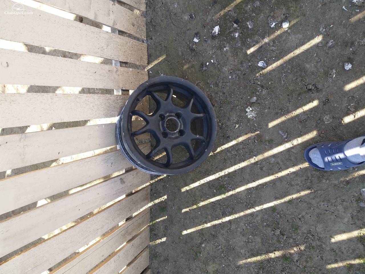

Salut . Am nevoie de niste sfaturi Am un corsa c 1.2 16 v si am luat niste jante TSW la mana a doua de aliaj frumoase dar nu merge sa le pun ca imi trebuiesc inele de centrare cât are diametru de ghidare al jante la masina si mi.a zis bãiatul ca daca e sa iau si niste prezoane mai lungi si ce dimensiuni au si prezoanele ca la jantele de aliaj prinde cam 1.5 cm nu stiu daca e ok sunt 6j14h2

Cel mai bine(și mai sigur), ptr determinarea diametrelor (butuc+jantã), capturezi un șubler și faci mãsurãtori; probabil cã la butuc e 56,1mm(e dimensiune caracteristicã ptr Opel, nu știu dacã și la Corsa ta...)...
Cât despre șuruburile de roatã, dacã pe lungimea de 15mm, ai 7 spire de filet, e în regulã.
