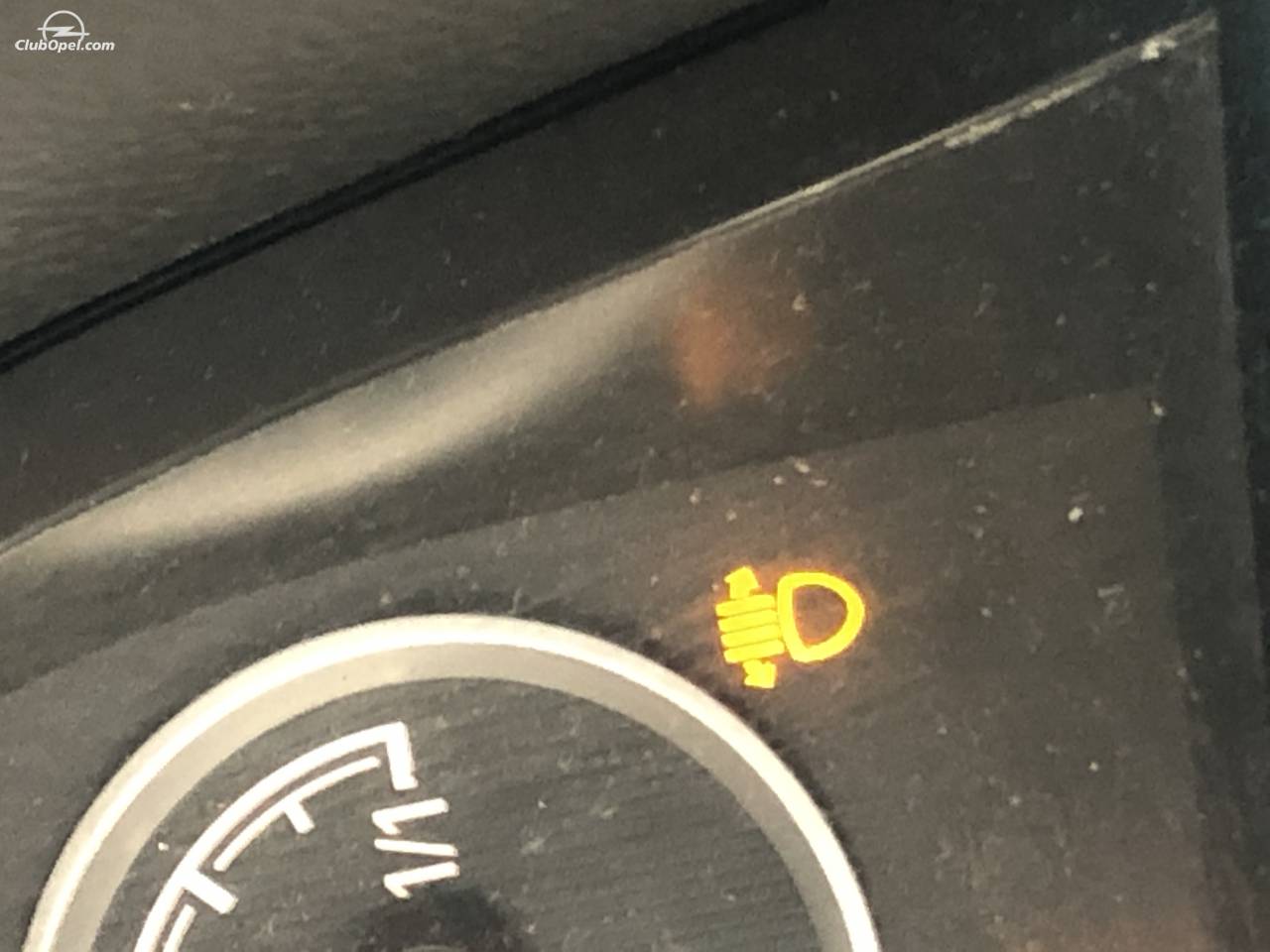

Salut. Aveti idee ce inseamna acest martor? Este aprins mereu, intermitent. A inceput sa se aprinda dupa ce am schimbat chitul de ambreiaj. Este vorba de o Vectra C facelift 2006, 1.9 cdti 150 CP. Multumesc

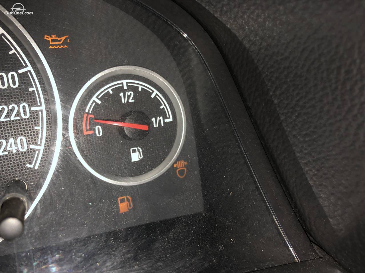

Am mai facut o poza, poate se vede mai clar....martorul din dreapta jos..

Este reglajul farurilor, din ce știu are pe bascula un senzor, probabil când au montat ambreiajul au uitat sa bage vreo mufa sau au rupt bieletica senzorului.
Bãnuiesc cã ai xenon pe mașinã.

In primul rand multumesc mult pt raspuns!
Da. Am xenon, faruri adaptive si light corner. Ideea este ca imi functioneaza tot perfect. Ma intreb, este posibil sa fi ramas cu eroare in bord cand au umblat pe acolo si sa trebuiasca doar stearsa eroarea cu un tester? Multumesc inca o data pentru raspuns. Apreciez mult ajutorul!

Ai observat se și autoregleazã farurile?
Teoretic chiar daca prin absurd a rãmas eroarea stocata nu ar fii trebuit sã stea martorul aprins, îți dãdea pe tester eroarea cu "not prezent", probabil la tine e ceva intermitent, încearcã totuși sã vezi cu OP com ce eroare îți dã.

Am fugit la masina acum si i-am dat o cheie. Da. se autoregleaza. Dar se autoregleaza doar sus-jos. Nu stanga si dreapta. O sa caut un tester cu OP com sa vad ce spune. Am sa postez aici dupa ce aflu.

Inainte se autoregla in toate directiile de fiecare data cand aprindeam luminile. Nu doar sus jos! Un pont foarte bun! Va tin la curent!

Am probat acum, functioneaza si fallow me home....

Nu. Era o mufa scoasa de pe bascula, asa cum a spus si colegul mai sus!
