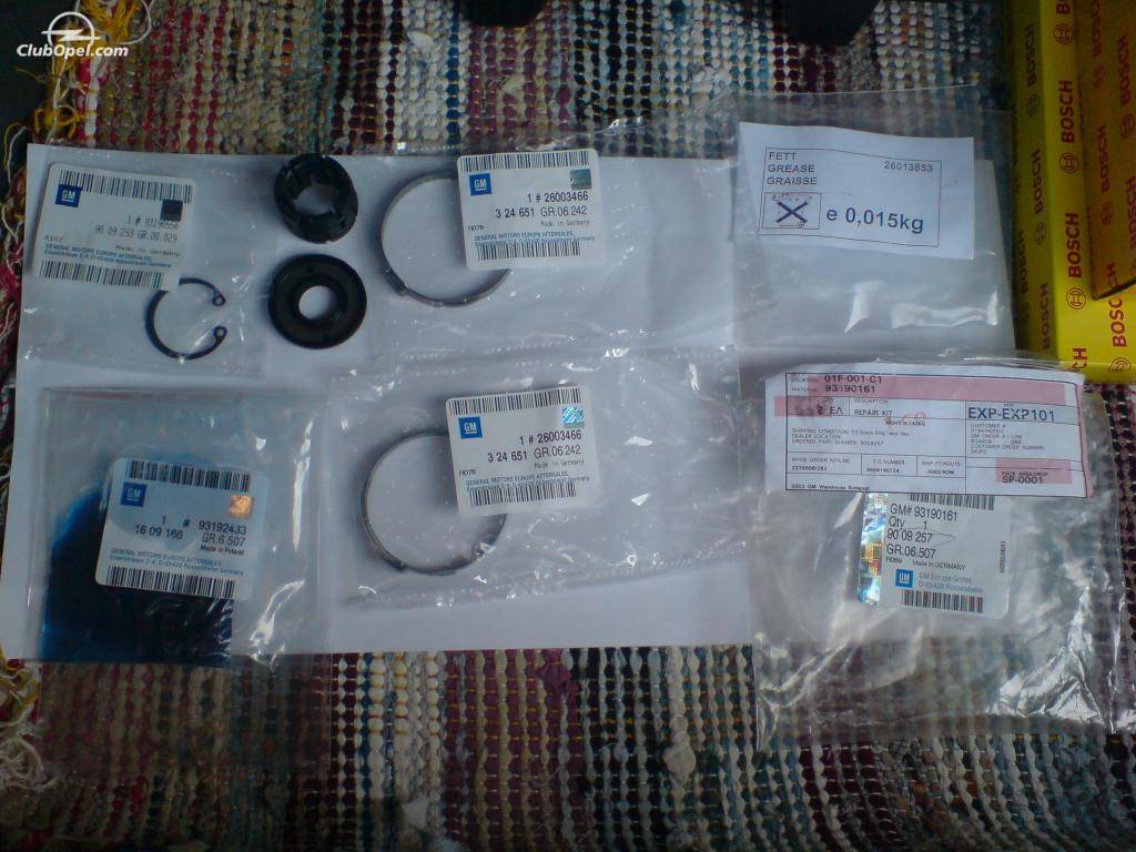

  • scanx
  • Mesaje scrise: 681
  • Masina: Corsa 2001 Z12XE
  • Cont inregistrat: 07 Jun 2009
  • catastefan
  • Mesaje scrise: 5,918
Ai si legenda de la 3 la 10?
Ma bate gandul sa demontez de tot caseta....

In Field Remedy 1859 se schimba doar bucsa de pe dreapta si semeringul . Cel putin atat contine kitul de reparatie. ( plus vaselina speciala , siguranta Seeger si colierele de la burdufele bieletelor de directie )
