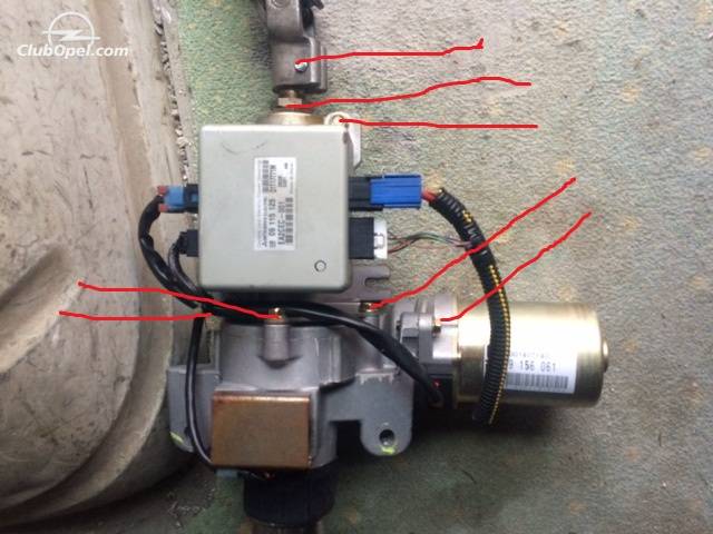

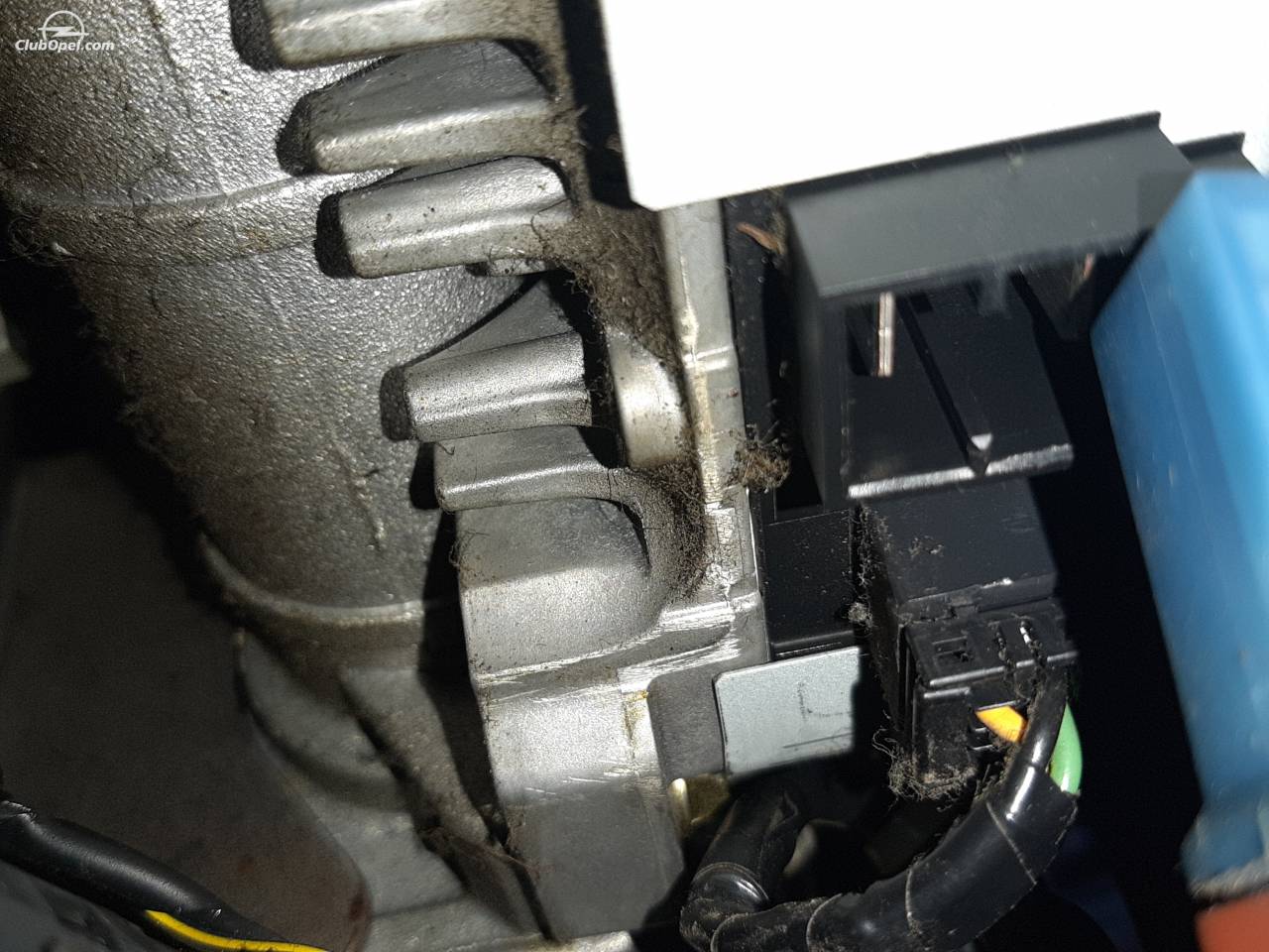

demontezi coloana si verifici pinionul albastru de plastic, demontezi coloana de pe masina ai grija la CIM si la pozitie cind montezi am pus poza ce suruburi trebuesc demontate sa vezi daca e bun pinionul. Verifica masa pe caroserie de la baterie, incarcarea bateriei.
  • dinu caravan
  • Masina: Corsa 2001 Y17di
  • Cont inregistrat: 22 Nov 2018
Multumesc,
daaca este de vina pinionul albastru de plastic pot sa il cumpar si sa il schimb?
mersi.
  • marcu19
  • Mesaje scrise: 102
  • Masina: Corsa 2003 Z13DT
  • Cont inregistrat: 08 Feb 2016
nu e turnat, trebuie cumparat tot asamblu coloana, vezi imagini din pagini anterioare cum arata pinionul

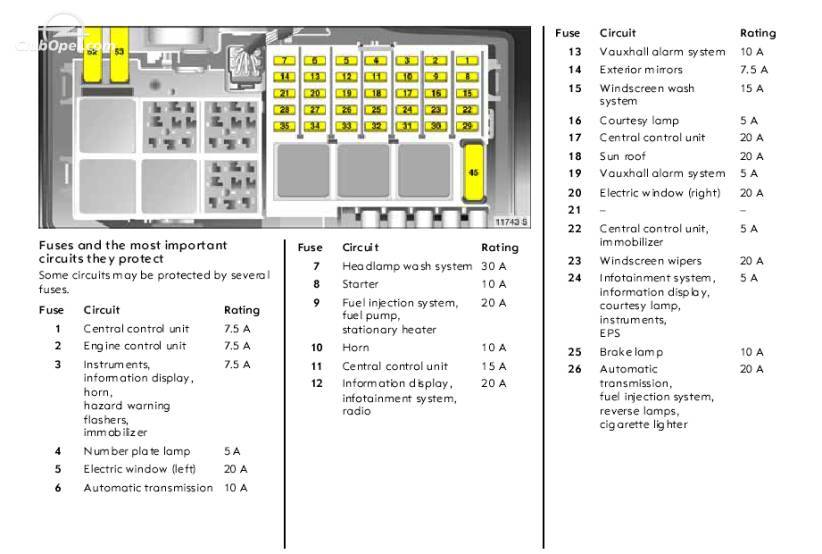

Azi mi-am verificat sigurantele una cate una; scos, verificare vizuala si pusa la loc.
Problema este ca siguranta 24 am scos-o de la locul ei, si din lipsa de neatentie am pus-o in locul sigurantei 17 care la mine nu era prezenta. Prin urmare martorul EPS a ramas aprins permanent si servodirectie lipsa.
Dupa o zi de studii pe forum, am verificat din nou, am pus-o unde trebuie si merge servodirectia. Fiindca nu am gasit exact aceasta situatie/cauza pe forum, o postez eu.
PS: la mine locasurile sigurantelor sunt vopsite in culoarea sigurantei, e mai usor sa te orientezi.

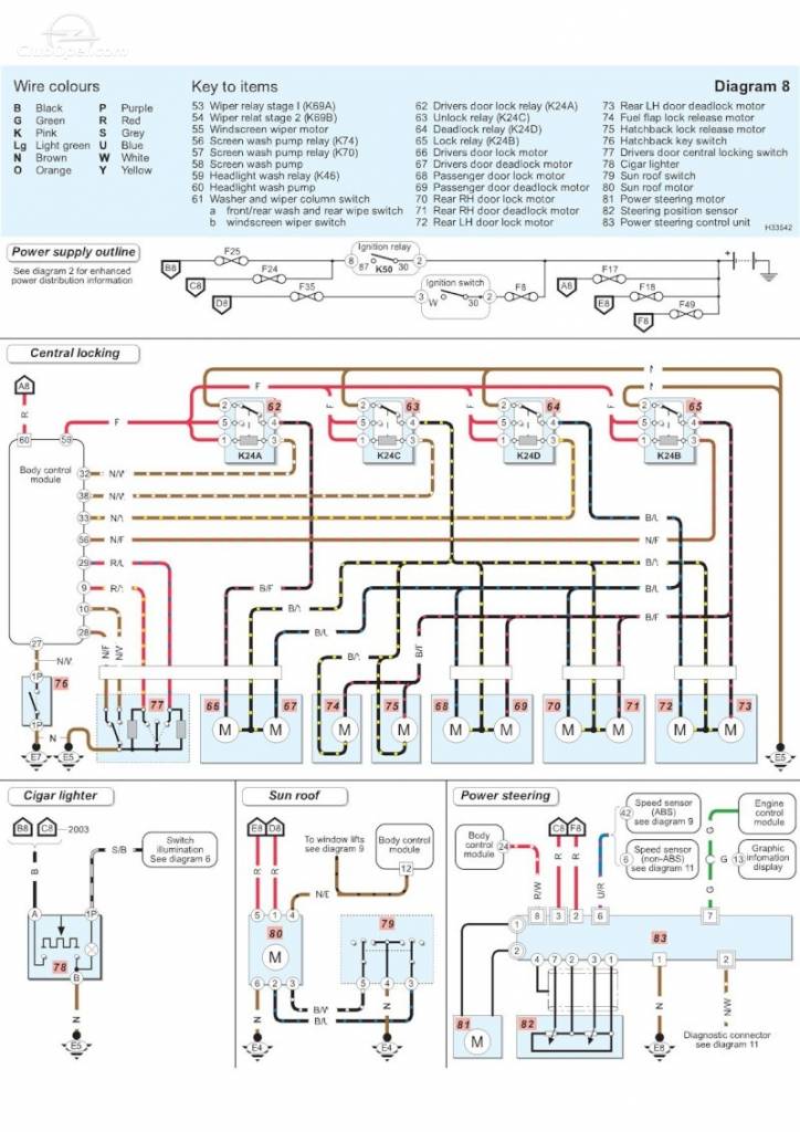

Salut. Aveti idee cum pot proba motorasul de la servodirectie? Am desfacut mufa care vine la calculator si am 12 V permanent. Am masurat motorasul, imi da continuitate... Motorasul e alimentat tot cu 12V din calculator sau ii da o tensiune mai mica. Am verificat toate masele, sunt ok.
Pe Op-Com nu-mi da nici o eroare. Din schema electrica a EPS, care ar fi releul 82?

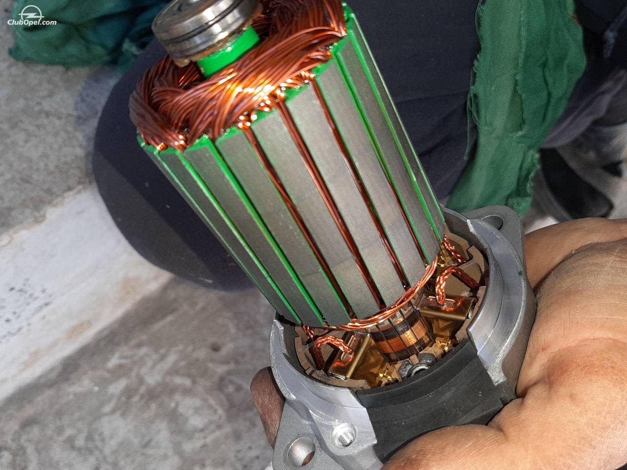

Totul in regula, motorul nu pare ars... EPS nu functioneaza... Aveti idee cum pot proba motorasul (stator, rotor)?

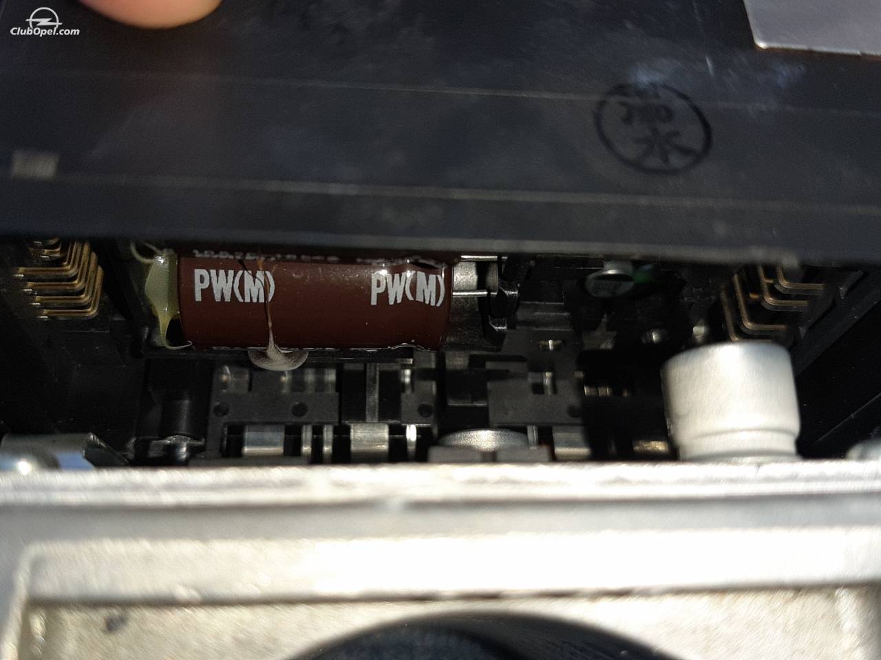

Am probat motorul (l-am pus pe direct din calculator, fara a fi montat pe coloana), se invarte stanga - dreapta, insa suge foarte putin curent... Posibil sa fie calculatorul.GM13205210.
Pe un site nemțesc se vorbește de un condensator cu probleme din aceastã unitate. https://www.motor-talk.de/fo...15198.html?page=3
  • mishu88
  • Mesaje scrise: 395
  • Locatie: Suceava
  • Masina: Corsa 2006 Z13DT
  • Cont inregistrat: 05 Nov 2011
Am probat motorul pe direct din cablajul masinii, se invarte, deci e ok. A ramas calculatorul pe care il gasesc la 150-200 ron. Scria pe site.ul nemtesc specializat pe aceasta problema ca martor EPS aprins si nici o eroare pe Op-Com rezultã probabilitate mare ca acel calculator MADE IN JAPAN e problema. De fapt problema a pornit de la o parcare ”fortatã” într-un loc foarte strâmt. Probabil a ars ceva prin el. Rog un admin sa puna intr-un singur post toate mesajele mele.

pinionul mai este intreg? sau mai are dantura? se pote da coloana jos si motorasul desfacut, miscat din volan, daca se invarte motorasul...cauta la pinion...rota dintata.

prietene, merge si cu pinion crapat volanu...stiu ce zic, am patit, testu e ala care am spus sus vezi exact ce nu merge.

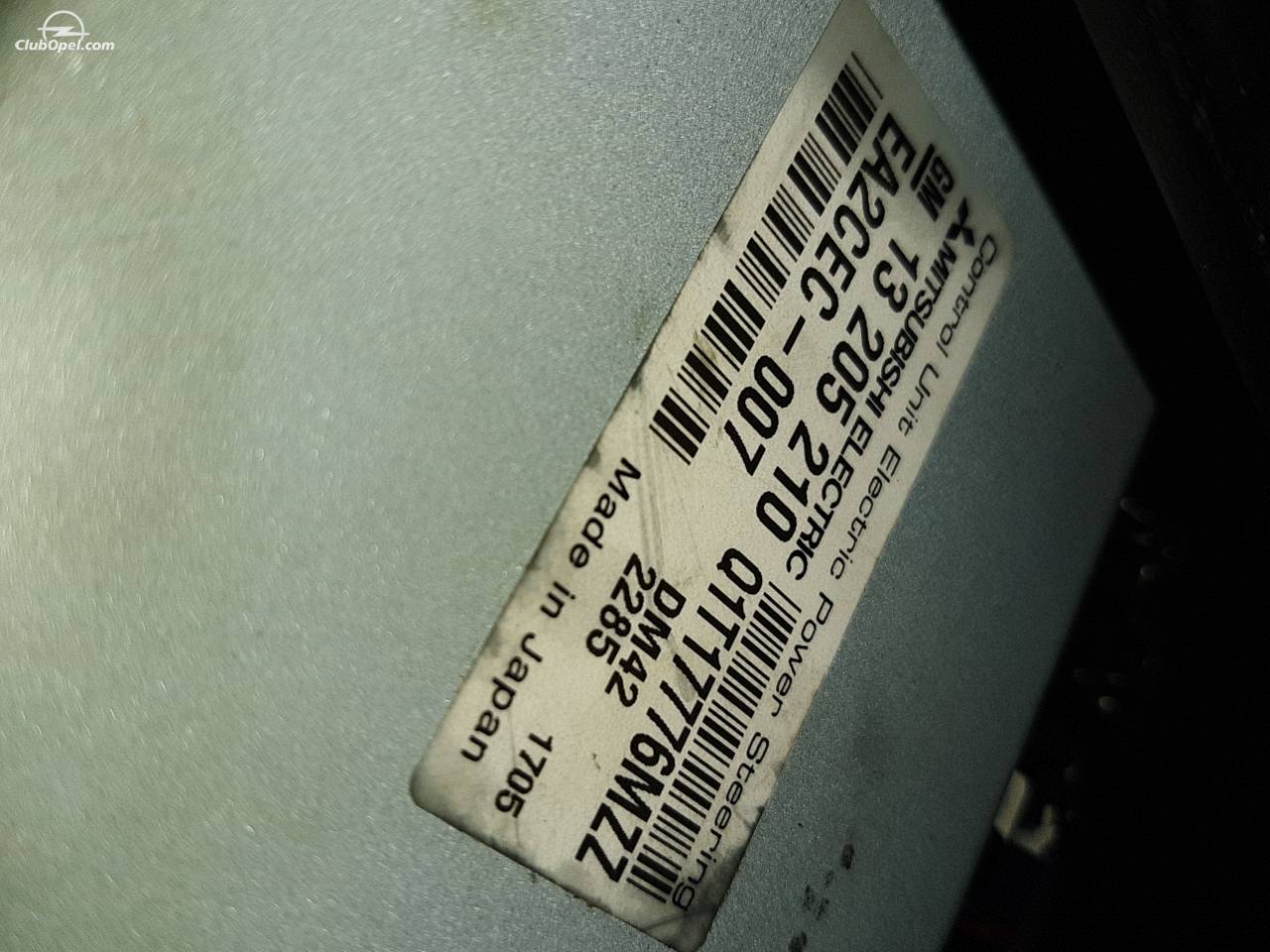

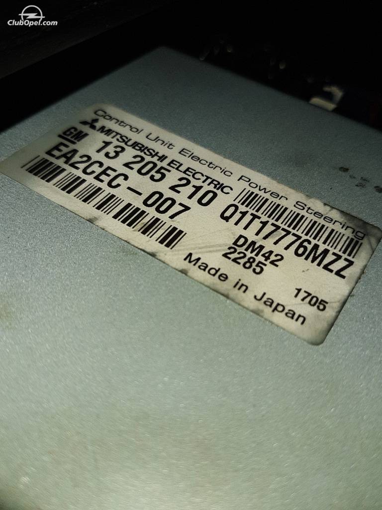

Am probat motorasul pe direct (fara calculator), volanul merge cursiv, si in dreapta, si in stanga, atat cat tin mufa in servomotor. Cand pun mufa motorasului in calculator, trage cativa volti in alternativ cand invart volanul, dar fara o miscare vizibila. Am inteles de la un electronist ca acest motoras (servomotor) este in curent continuu cu magnet permanent si este comandat prin semnale PWM. Lucru confirmat și cu aparatul de mãsurã. Mi-a spus cã s-a defectat puntea de comanda a servomotorului, deci, calculatorul. Cod GM 13205210. Nu gãsesc pe nicãieri, iar o coloanã completã e în jur de 350-450 lei...

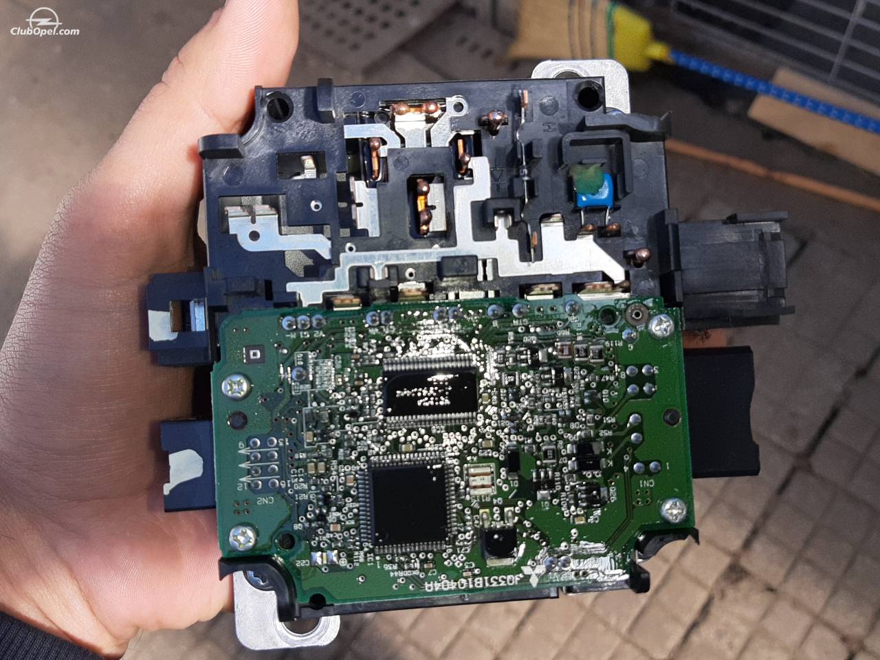

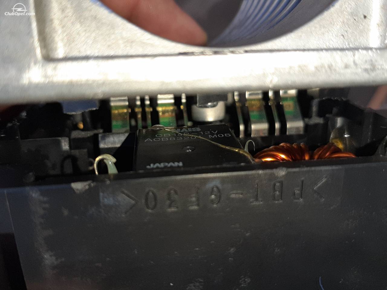

În sfârșit intru și eu pe forum cu problema rezolvatã... 😊
Am înlocuit calculatorul cod GM13205210 cu altul comandat pe un portal de piese auto cu oferte dupã ce:
- am probat motorașul (învârtea volanul la alimentare directã),
- dupã ce am probat senzorul de rotație a volanului (prin înțeparea firelor de la motor cu 2 ace unde am citit tensiunea pentru a vedea cã dã impulsuri cãtre motoraș)
- dupã ce am citit toate paginile forumului pe tema asta și alte pagini de pe alte forumuri englezești / nemțești de unde a reieșit cã martorul EPS aprins și nici o eroare cititã cu Op-Com rezultã un calculator / motoraș defect.
Sper cã au fost de folos informațiile prezentate.
PS: Am evitat recomandãri de genul cã trebuie schimbat tot ansamblul, care costa peste 450 lei, cã dacã voi cumpãra doar calculatorul n-o sã-l citeascã ECU etc...
  • danpet
  • Mesaje scrise: 1,145
  • Masina: Corsa 1994 C14NZ
Nu se pot schimba tranzistoarele din acea punte (presupunand ca ea e arsa)?...Sunt 4 de tip MOS-FET (banuiesc),2 cate 2 identici...Daca e turnata rasina peste placa si piese...adio 😢
  • mishu88
  • Locatie: Suceava
Ba da, vreau sa desfac modulul defect si sa înlocuiesc MOS-FET-urile defecte. Dar faza e ca duc copii mici la scoala / gradinita si ei nu aveau rabdare dupa MOS-FET-uri. De altfel, am incercat sa desfac modulul, dar placa cu procesoare e greu detasabila si m.am oprit. Am luat modulul si gata a fost...
