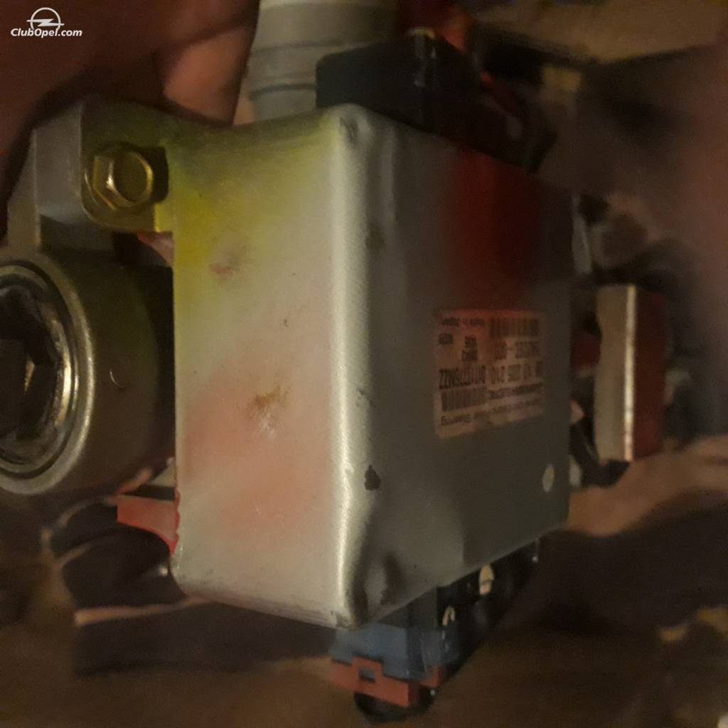

Ms Marcu! A ajuns pana la urma dar are o loviturã, în pozele de pana sa o trimita nu aparea, si mi-a zis vânzãtorul ca e de la curier...e posibil sa fie ceva atins in cutiuta aia?
  • mariustintea
  • Mesaje scrise: 628
  • Masina: Meriva 2007 z17dth
Tocmai acea cutiuta este calculatorul. Protectia aceea nu se indoie la o lovitura mica, acolo a fost o busitura puternica. Vanzatorul are si e vina pentru ca nu a protejat corespunzator produsul.De atins nu cred sa fi atins , placa este mai departe de carcasa, numai daca un urma socului sa nu se fi desprins ceva.

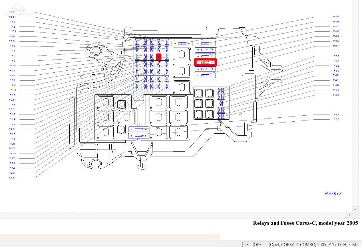

Buna seara, mã confrunt cu o problema apãrutã în dupã amiaza asta, dupã o încercare de parcare foarte strâmtã am rãmas fãrã servodirectie si cu martor EPS aprins.
Eroare este C1507
Am verificat în mufa am 12V, ce as mai putea verifica sau înlocuii ?
Mașina este un COMBO 2005 1.7cdti
  • gabimilo1
  • Mesaje scrise: 2,268
  • Masina: Zafira 2002 y20dth
Salut, verifica sigurantele astea doua (24 si 49)

Salut @gabimilo1, mulțumesc ptr sugestie, am verificat toate siguranțele, sunt bune.
Eroarea bineînțeles cã rãmâne permanent .

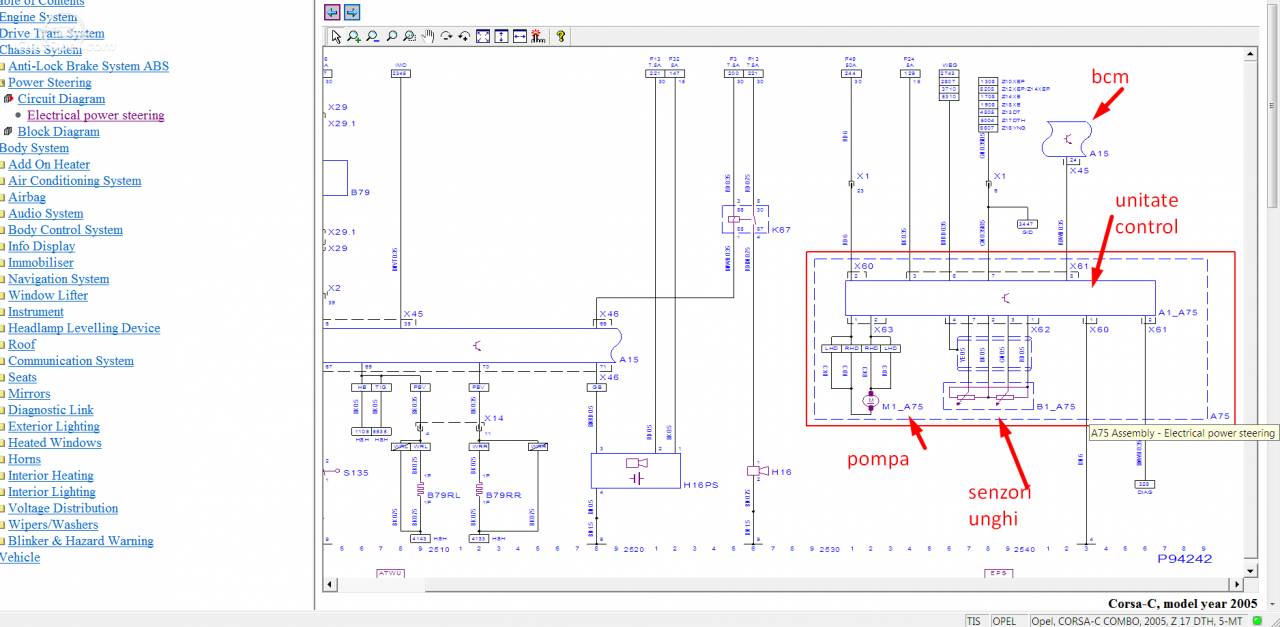

Poate trebuie recalibrati senzorii unghi volan.
Nu stiu daca trebuie sa se auda ceva. Poate s-a dus ceva in unitatea de control sau motorasul. Teoretic nu ar trebui caci sint sigurantele.
uite o schema

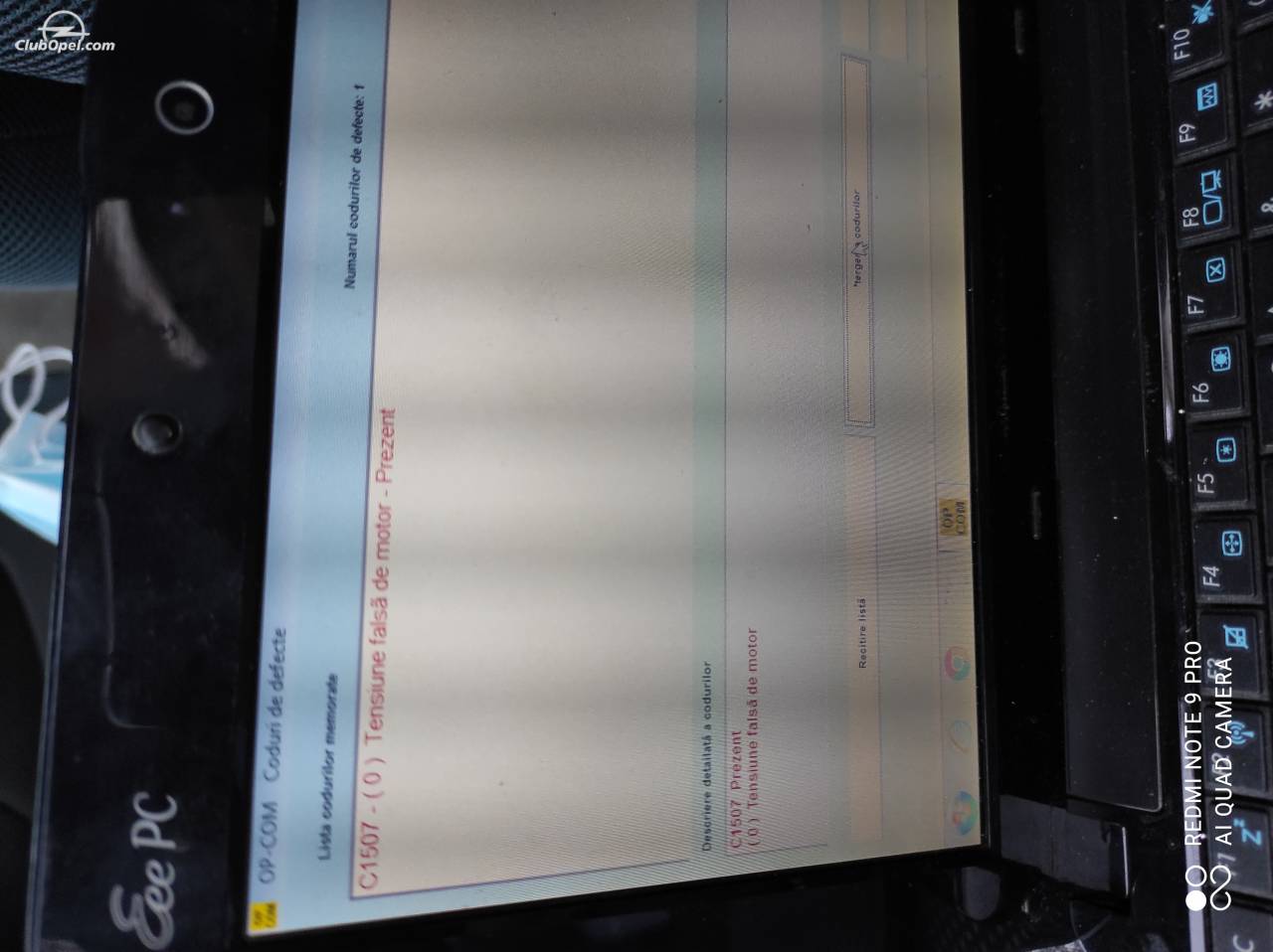

Va salut si am intrat doar sã va spun, la mine s-a aprins martorul EPS ( din senin ) ºi volanul a devenit greu de
invartit ,manevrat , ca si cum , maºina a rãmas fãrã servo .... Pe tester îmi arãta cod erroare C 1507 - ( 0 ) Tensiune falsã de motor - Prezent[/b]. Rezolvarea a fost, modulul de comanda EPS schimbat , cel patratos cu patru mufe in el. Eu am cumpãrat dupa codul de pe el ( binenþeles SH ), dar am înþeles ca merge si alte coduri de la opel corsa, combo c , aceeasi marca Mitsubiºi. E destul de simplu de schimbat. Se desface cele doua plastice de sub volan , prinse de douã ºuruburi torx de 20 cred.... Se scot c ele 4 mufe din modul...2 buc de pe stanga ..2 buc de pe dreapta modulului. Modulul e prins cu 2 buc ºuruburi cu cap de 10 , se desface ºi se pune toate la loc în ordine inversa. Se ºterge erroarea cu un tester. Daca nu e , porneste ...se stinge martorul la pornirea motorului ºi revine uºurinþa manevrãrii volanului. Poate aceasta postare va ajuta pe careva dintre voi.[b]

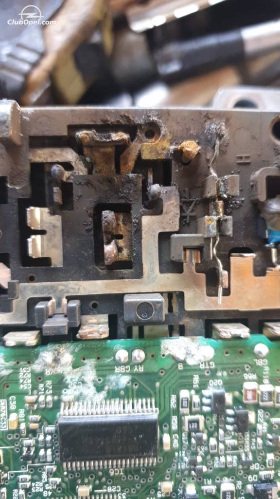

Salut, si încã odatã multumesc ptr sfat !
Întradevãr calculatorul este ars , nu îmi explic totusi cum a ajuns in halul asta
pare cã a intrat cândva (cumva )apa , cã si pe carcasa se vad ceva urme de rugina , dacã aveti ceva ideii , sunt binevenite.
